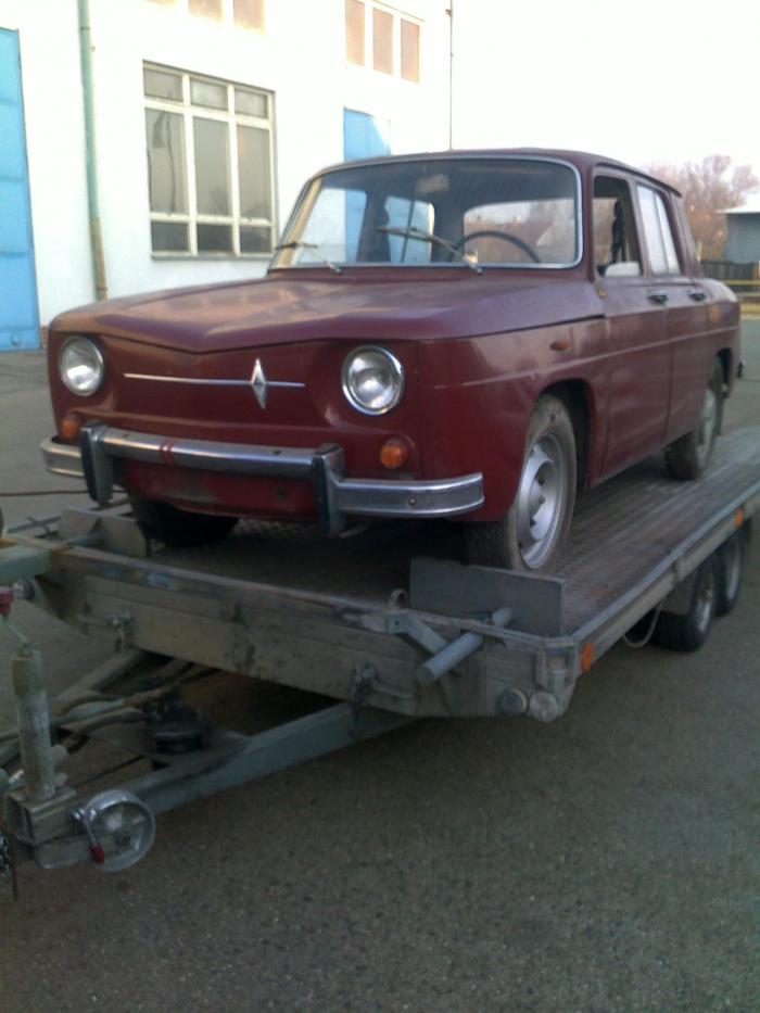

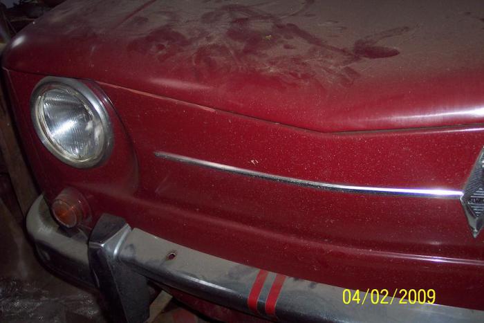

...konečně je to doma!
Renault 8,najeto 109 838km,obsah 1108ccm,rok 1968,výbava:bezp.pásy,kotouče na všech kolech 261mm,spousta ND k autu.

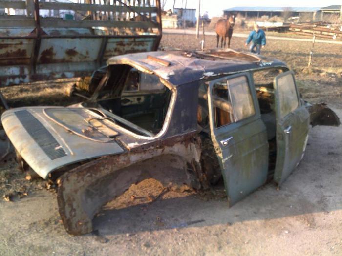

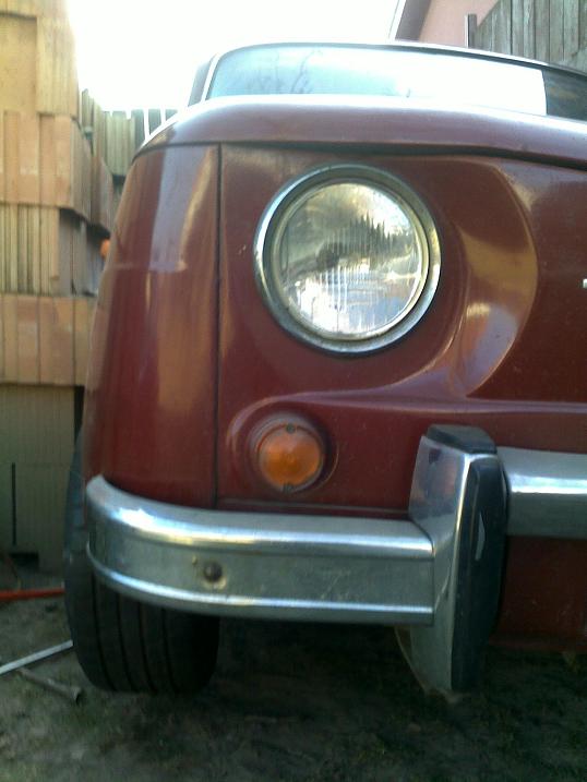

Čím víc se o ty 8čky zajímám,tak naházím spoustu vraků kolem mého bydliště,takže toten týden si jedu pro Al lišty po obvodu auta + kolem zadní SPZ,bílý blinkry,náký plast díly do interiéru,ručku otevírání přední kapoty atd.
Jinak o víkendu jsme to s kámošem zprovoznili,doplnili vše jak má,namazali kam jen to šlo a po dvě a půl hodinách to naskočilo!
foto k příspěvku  od MiraF

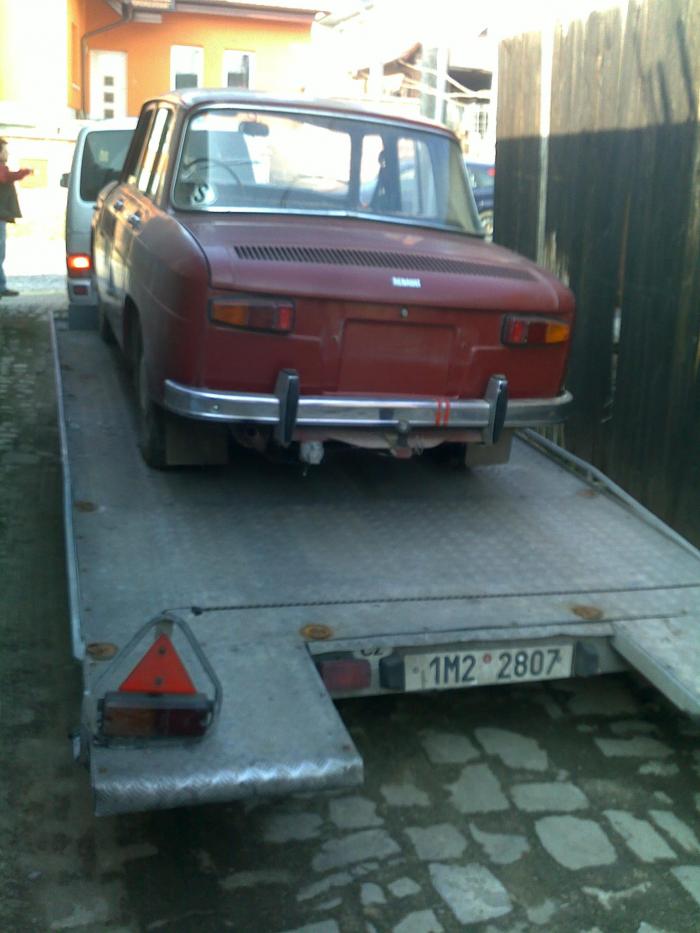

o 07.03.2011, 18:46 | MiraF
převoz z Uherskýho Hradiště

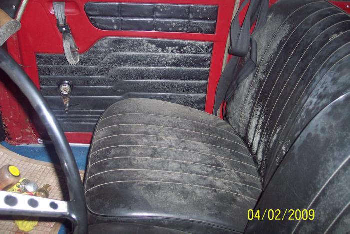

o 07.03.2011, 18:49 | MiraF
sedačky sice plíseń,ale to časem půjde do novýho kabátku

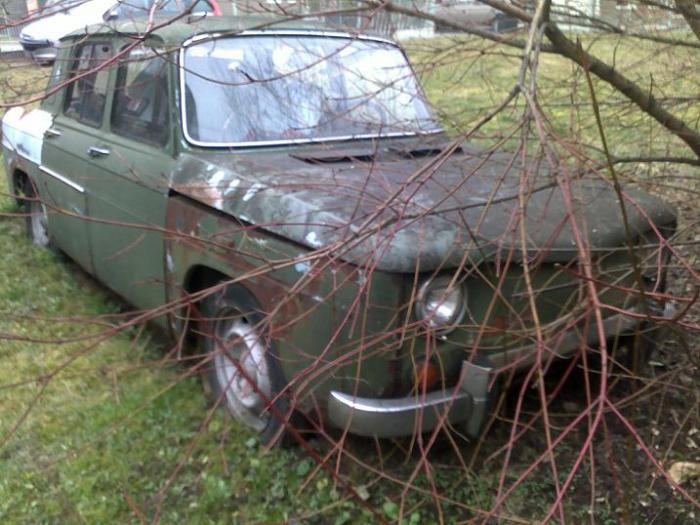

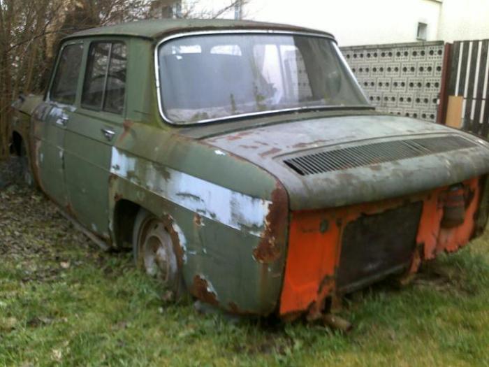

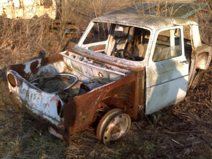

o 07.03.2011, 18:50 | MiraF
a z těhle vraků jsem něco použil a ještě něco budu brát!

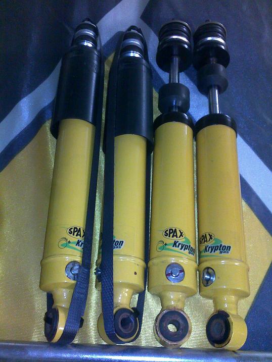

bohužel až jsem prodal tyhle tuhostně nastavitelný tlumiče,tak jsem koupil tu 8mu,takže je budu muset znovu objednat,...ono toho bude víc na objednání!

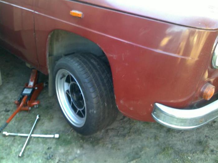

o 07.03.2011, 18:59 | MiraF
a tady už jsem vymýšlel jak široký 13" se tam vlezou,aby nelezly ven?
o 07.03.2011, 19:00 | MiraF
...pro upřesnění ATS classic 7x13 Et 05 pneu 175/50/13

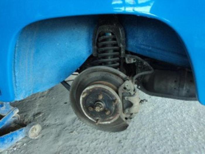

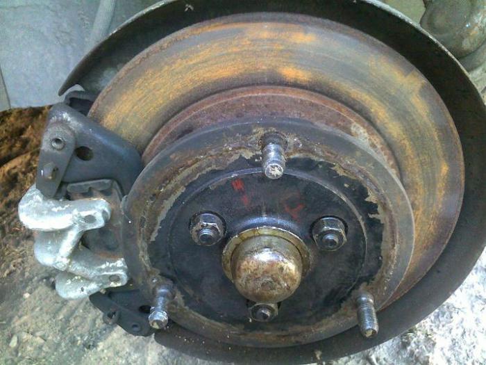

a tady je těch 261mm
(...pak se ozvi Mílo co ten Alpine Model a pokličky RH?)
o 07.03.2011, 19:05 | tmx.806
ty 13tky nedrhnou? vim ze se davali repliky od gotti delta - 14tky. Serie je 15, tak rpave nevim, jestli 13 neni malo...
o 07.03.2011, 19:16 | MiraF
tmx.806:
...kolem těch 13" bylo hodně řečí a jak jsem se dozvěděl a i praxe mi to potvrdila,tak se musi uřezat to žebrování na těch třmenách,aby se tam ty 13" vešly,...jinak jak říkáš,jezdilo to i na 14" Deltamicsech,ale 13" Gotti na 185/60/13 je mín a níž,...takže půjdu do 13",ale s pneu 175/50/13,ted záleží jestli 6"předek + 7"zadek nebo dokonce víc?,...vše vyzkouším na převařených plechách,...hodím ještě foto s těmi ubroušenými žebry na třmenách,...

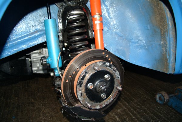

...spíš raritní byl Gordini motor,typ 1134(1100ccm) nebo 1135(1300ccm) a vše jinak podvozkově uložený,mělo to na zadní nápravě 4tlumiče,viz foto:

MiraF: Kdybys kupoval znova ty Spaxy, tak se mi ozvy.
