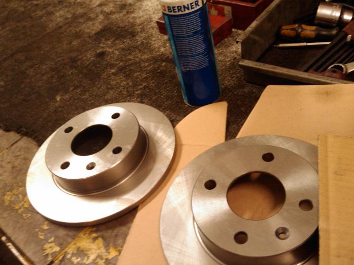

 o Navštíveno 7268x o

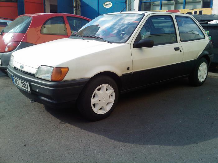

Takže..... pro ostatní to zkrátim.....
Ostatní
-Dostal jsem víceméně zadarmo Fiestu jenž tu proběhla bazarem...... hurá do mě, Nismo má doma forda, starýho, zrezlýho, bez výbavy, bez motoru atd atd...
/Ostatní
Timo,Tukouš
Takže,jak jsem dneska řikal Tukymu tak nějaky ty opravy, vylepšení apod budu dávat echo + nějaký fotky ať vidíte že se má holka bílá dobře :)
Takže za tenhle tejden
-po převzetí ručně umyto
-opět umyto
-hrozně zadělyný takže znova umyto
-přejeto WAPkou na 380V :)
-motor vyčištěn onou WAPkou od sraček (bez problému potom nastartoval)
-přeleštěno silichromem (tempo by na to bylo moc jemný)
-vybouchaný zadní nabouraný vrata (cca, pudou tam jiný)
-koupen new zadní nárazník
-new spolujezdcovo zrcátko, řidičovo koupim taky at to vypadá aspon stejně
-opraveno táhnutí do leva při brždění aneb výměna zadních siletnbloků v ramenou
-nový přední brzdy, chystám repas třmenů neb ty sou opravdu totálka i přes to že auto brzdilo dobře tak už nevyjížděj
-vyměněn olej+filtr
-vyměněna brzdová kapalina a ovzdušněno, nějakej trubec nalil do brzdovky 10w-40 olej (lol) .... :)))
-vyčištěnej introš
-seřízeno řidičovo světlo marně svítící do země i přes max vyštelování
-opravena zásuvka zapalovače
-dále mám v merku od někoho na kladně díly ze stejnýho vozu, tzn spolujezdcovu kliku (nedá se koupit new) a nějaký věci do introše pokud bude mít lepší
-našel jsem origo RS 13" kola takže nad nima přemejšlim
-našel jsem origo XR2i motor cca 110hp takže sem mu napsal že mu dám 3k (chce 4 vyděrač) takže by to i mohlo upalovat (jinak nejede to 170 nýbrž 180) :))
-koupil jsem obě zadní světla neb jsou polámaný ružky
-koupil jsem origo volant v super stavu, tenhle to má za sebou
-mám vyhlídnutý budíky v maximální výbavě tzn maj i otáčkoměr a dvě počítatla kilometrů místo jednoho jako tyhle :)
-seženu hodiny vedle topení a středovej tunel z originálu
-budu měnit čelní sklo pro parádu
-na střechu mám v merku udělat v reklamce folii , bud celočernou nebo šachovnici, na boky něco vtipnýho na čož zde na foru hodlám udělat výběrový řízení :)
-shánim tuhej podvozek, nikdo nedělá tak snad udělám flexani tuning pružin :D
-budou se kupovat nový prahy oba, zadní lemy a opravnej plech k nádrži jinak to opravduje minimálně okoralý což sem čuměl :)
a pokračování příště :)

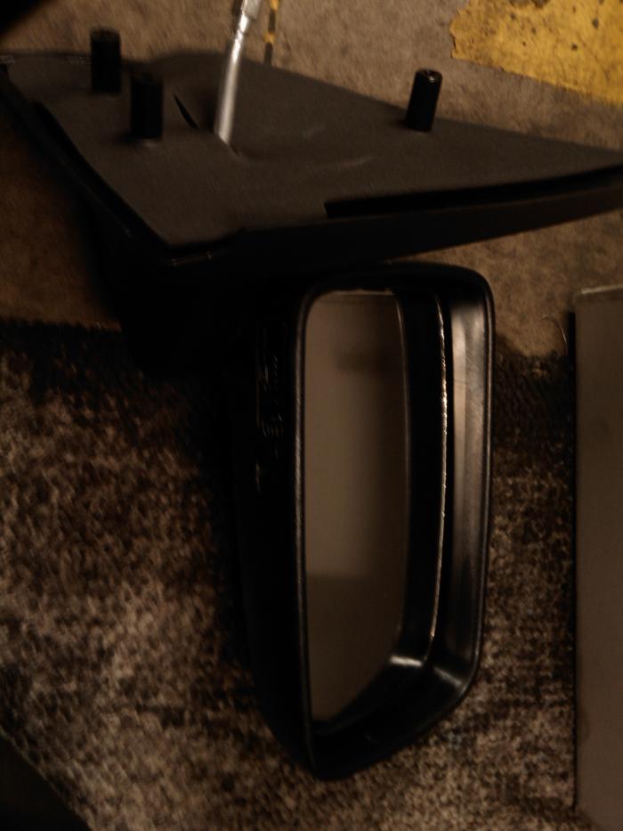

zrcadlo zrcadlo.... kdo je tady .... ?

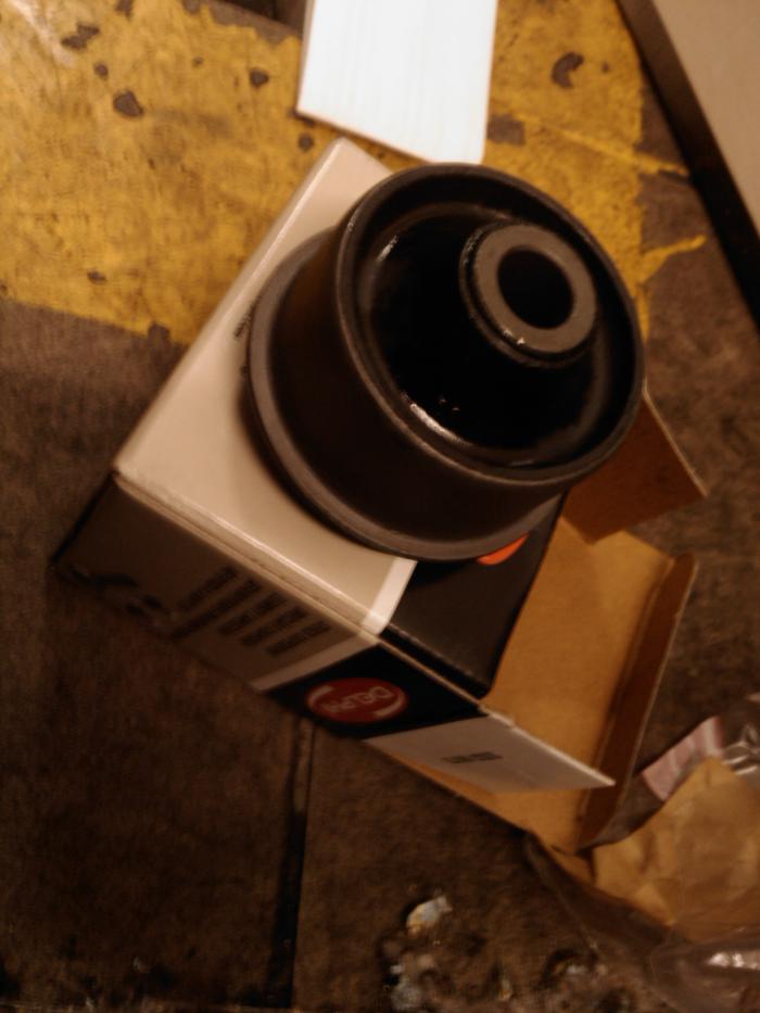

o 25.03.2010, 01:30 | Nismo.Power
kvůli tomuhle táhla doleva

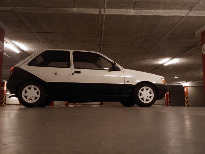

o 25.03.2010, 01:32 | Nismo.Power

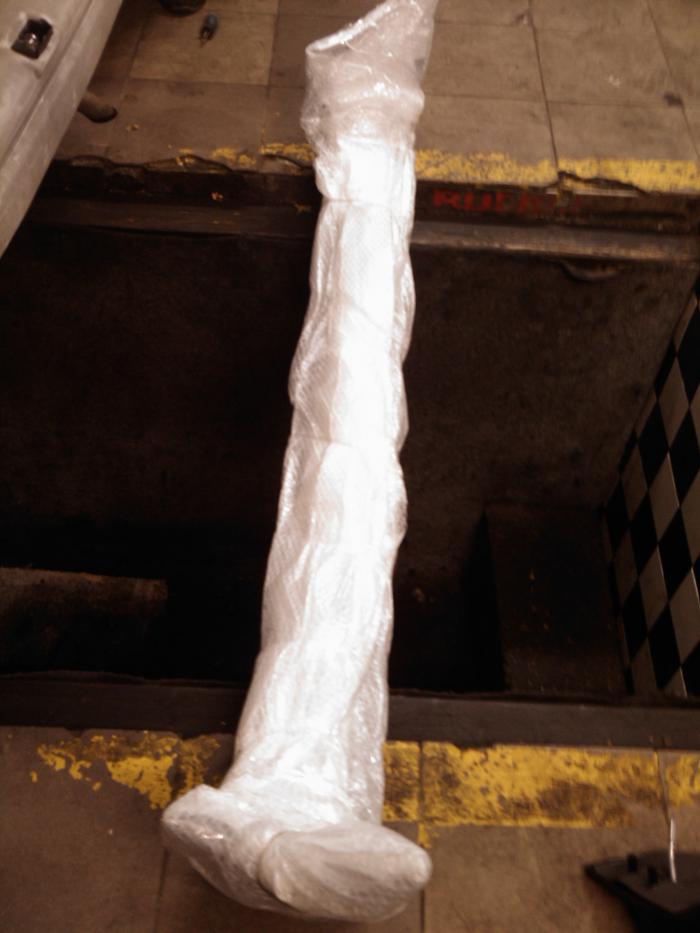

nárazník.... hrozně velkej, hrozně velká cena ;-)))))
někdy vyfotim za světla.... po silichromu prokoukla jako svině, dokonce se ta bílá i leskne :)

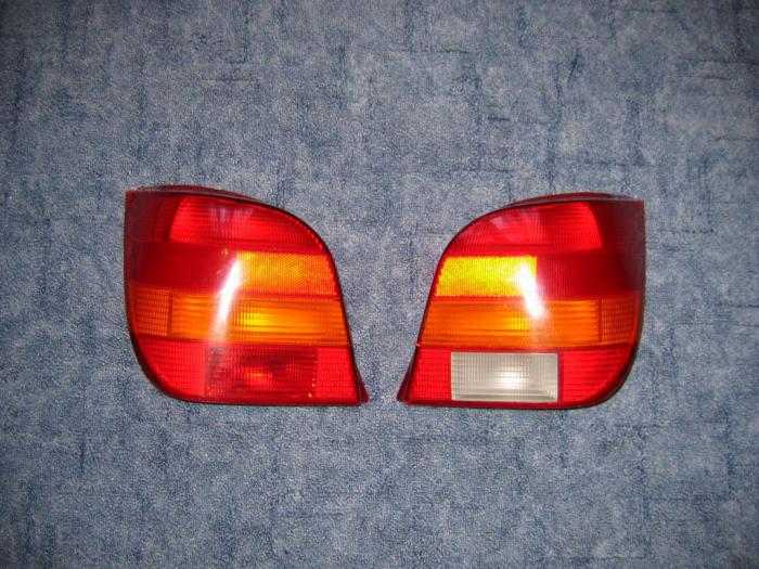

o 25.03.2010, 01:34 | Nismo.Power
zadní svítidla
foto k příspěvku  od Nismo.Power

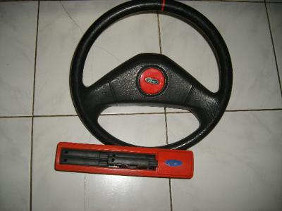

volant, toho kastlíku si nevšímat ten vyhodim

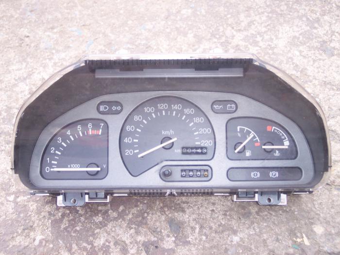

o 25.03.2010, 01:35 | Nismo.Power

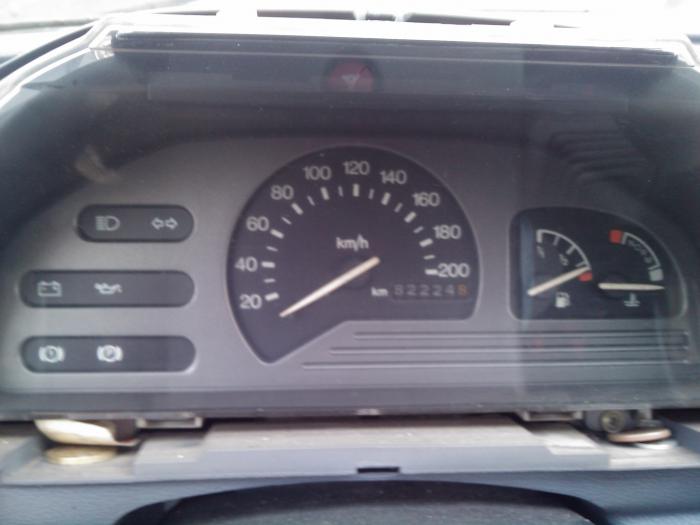

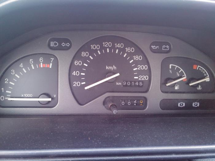

top palba přístrojovka bude.....akorát nevim ještě jak s otáčkoměrem a komatabilitou konektoru ale to se doladí nějak samo :)

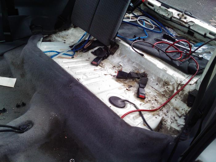

o 25.03.2010, 01:36 | Nismo.Power

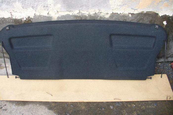

zadní plato..... nemám rád auta bez plata.... + nějak zkulturnim dojebanej kufr lepícím kobercem a nějakou plastickou barvou :)

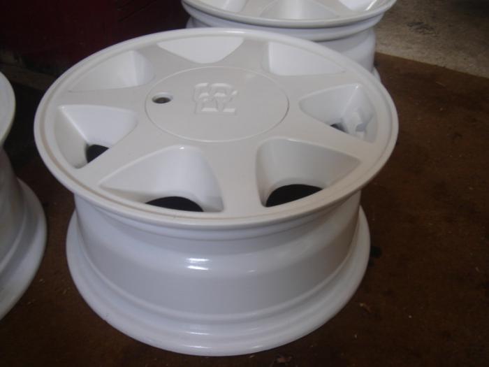

o 25.03.2010, 01:37 | Nismo.Power

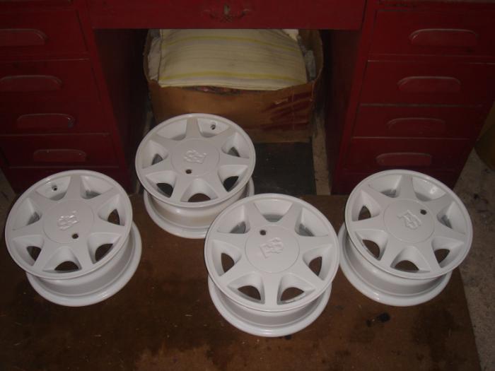

Kolesa :) komplet novej komaxit

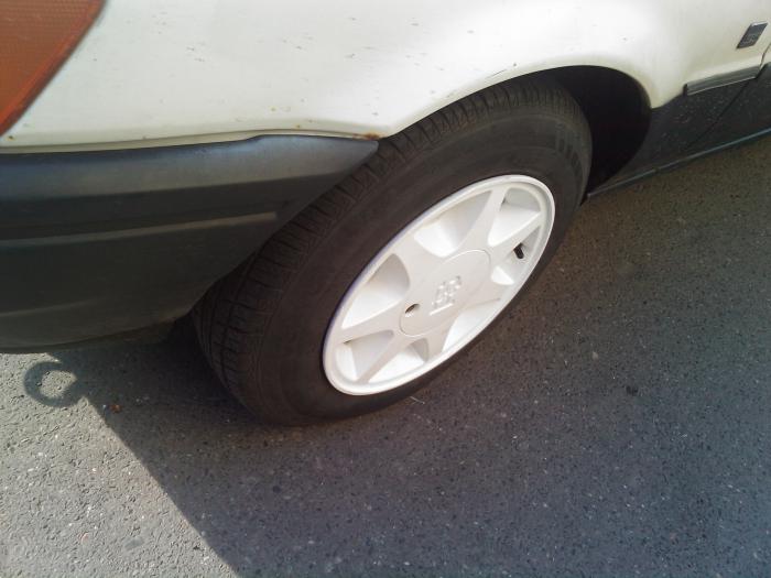

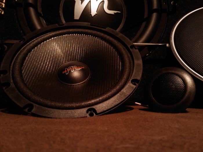

o 25.03.2010, 01:40 | Nismo.Power

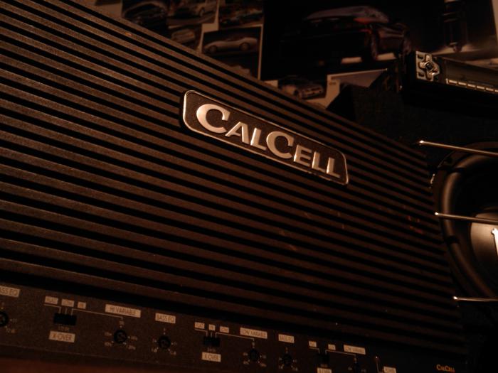

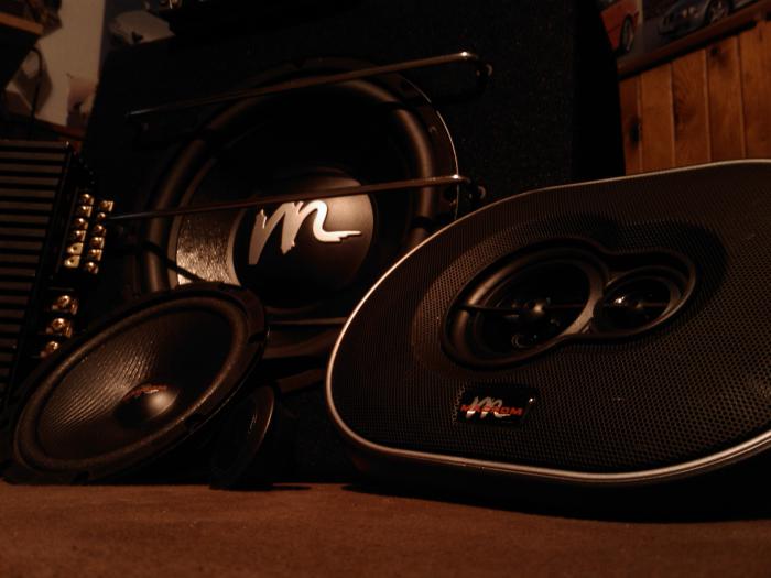

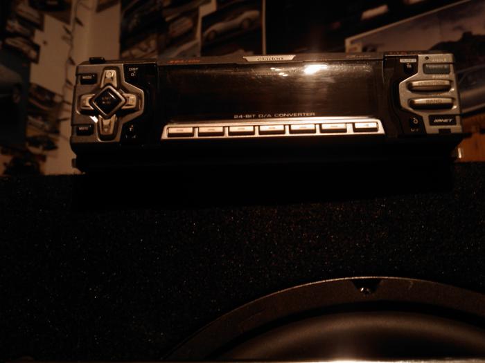

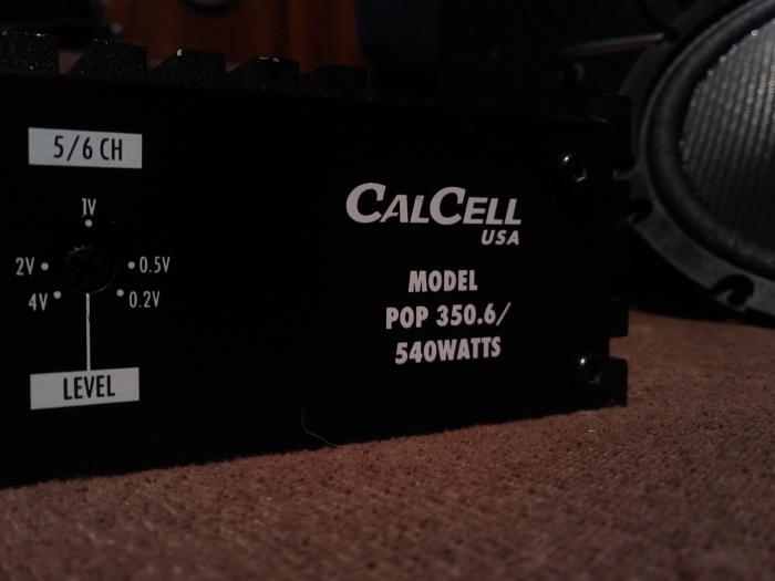

Rádijko připraveno ale čeká se na zesík..... zatim to vypadá na 6kanálovej CalCell made in USA a kompa, ovály i SW všechno Macrom..... současné ozvučení 1x 10cm koax taiwan repro mě nenaplnuje :)))

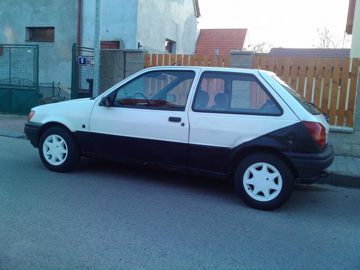

o 25.03.2010, 01:45 | Nismo.Power

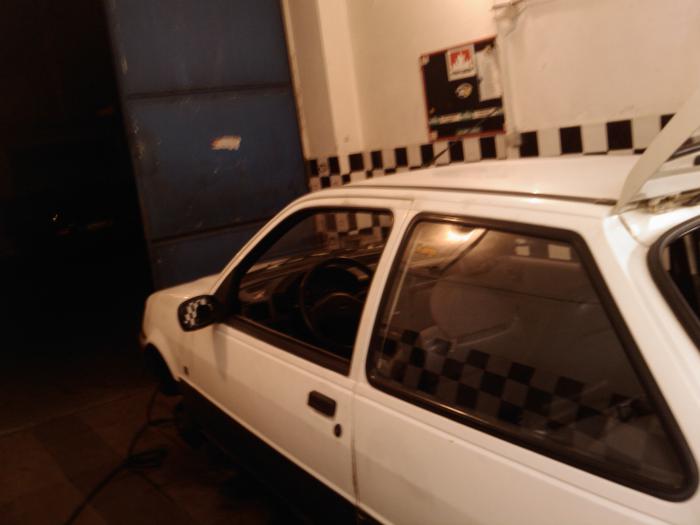

jinak ta šachovnice mě napadla když sem na to tak koukal v dílně :) foto naprd ale pro ilustraci good :)

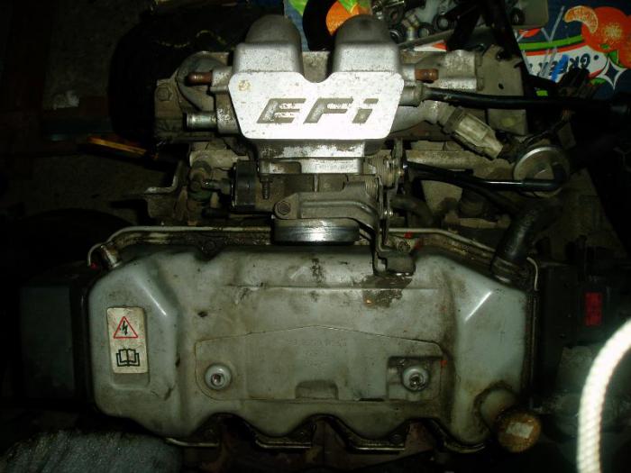

motor uvidíme..... tenhle by tam sed jak prdel na hrnec :)

Clown : rozhodně ho beru, né do fiesty tam by se nevešel ale pro kolegu kterej má SOHC v sieře a vzhledem k 800 najeto mu začel první válec brát trochu oleje už :)))
Timo : jasný, je to jebka ale čekal sem to xkrát horší..... nikdy bych si dobrovolně nevzal ani fáčko nebo tak něco ale tohle neni tak zlý ještě, rozhodně to jede líp než fáčko nebo klasickej 1,3swift díky váze a 60hp.... a co se sračkovitosti týče tak když to porovnám s kámošovym GTi swištěm tak tohle míň rezne a jinak je to pekáč prašť jak uhod :)

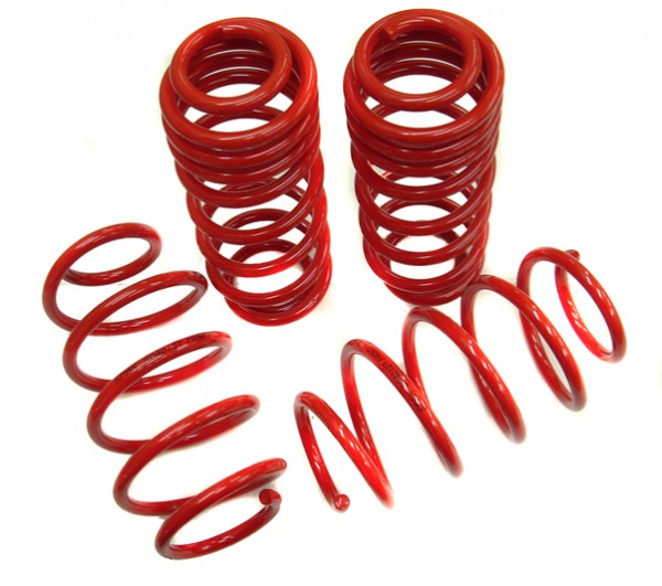

jinak už sem našel pružiny takže do nich asi du, tlumiče na fiestě jsou v překvapivě výbornym stavu :))
-60FR/-40R

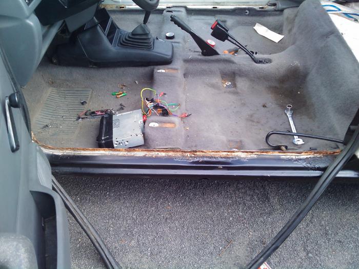

tak dneska dokoupeno chybějící zadní plato, středovej tunel okolo řadičky páč bez něj to je hnusný, sehnána chybějící klika u spolujezdce a zadní lampička k new nárazníku....

dodělán středovej tunel.... hned to auto vypadá vevnitř mnohem líp :)
fotky budou až bude světlo a čas :)

o 02.04.2010, 19:31 | Nismo.Power
1.6 XR2i motor už je sehnanej :)
kola na místě.... je to docela i hezký
jsou to 6"x13 a 155/70/13 guma..... asi seženu ale nějaký 175 šířku..tohle zavání áčkama z originálního 5" :))
o 02.04.2010, 19:32 | Nismo.Power

aktuálně : kabeláž natáhnuta, ovály v platě (bude třeba ho časem nejak ztvrdit) , sub v kuru a zesík provizorně v kufru (pude na sedačky zezadu) .... DRX960RZ na svym místě :) chyběj teda už jen kompa co se muziky týče takže je tam nějak frknu až bude time a pak časem to nějak zalaminovat třeba...
AD kompa tak našel jsem doma výhybky a vejšky z Hertz HSK takže od macromu využiju jen středobas :)

o 22.04.2010, 23:49 | Nismo.Power
Tak zase nějaká ta aktualizace :)
Před
o 22.04.2010, 23:51 | Nismo.Power
Po ..... lepší fotky budou časem
-60/-60

Starý budíky...... opět nalezeno 30kč to už sem asi na 50kč nalezenejch v autě :)
o 22.04.2010, 23:53 | Nismo.Power
nahrazeno budíkama v top výbavě což obnáší otáčkoměr a druhý počítadlo kilometrů :))

To já nacházím jen bordel problémy a tampony:D co si kupoval za pružiny? a o kolik seš dolů?
o 25.04.2010, 22:40 | Nismo.Power
nic jinýho než JOM si to nezaslouží :)))
dolu o max co dělaj takže 60/60
s kvalitou pružin a výslednym komfortem/jízníma vlastnostma jsem naprosto spokojenej :)
o 25.04.2010, 22:42 | Nismo.Power
jj, byla sranda ject hrbolatou trasou na berounsku :D
o 25.04.2010, 22:48 | endru.ondra
můžeš dát odkaz na pružiny? taky přemejšlim o snížení
o 26.04.2010, 00:20 | Nismo.Power | Upraveno: 2010-04-26 00:21:33
koupeno tady od (P) fora...... super cena a super komunikace i dodání ;-)
