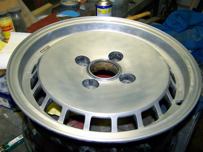

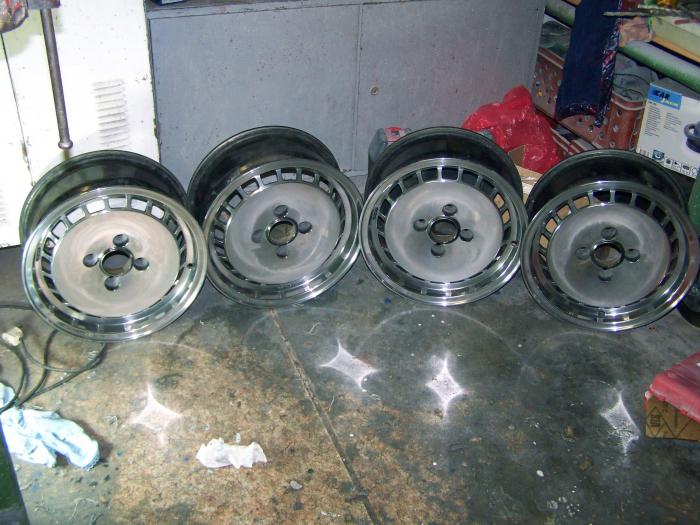

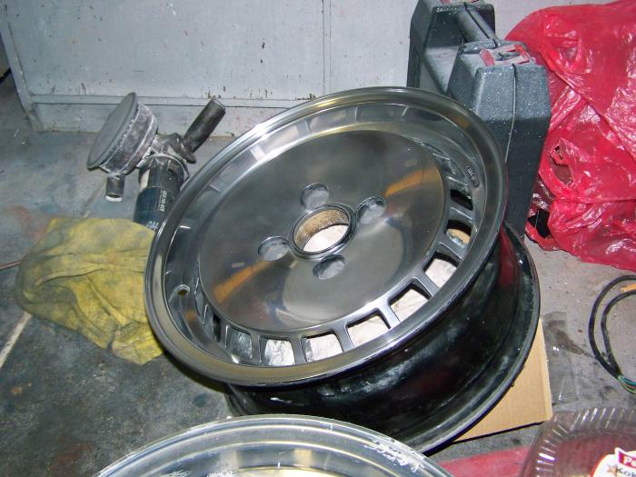

Zdar mladá odjela ke starejm tak jsem vyrazil na chalupu dneska:-)mám zatím 1no koleso.
foto k příspěvku  od Kesam
o 01.02.2010, 21:25 | Kesam
Sundanej lak
o 01.02.2010, 21:26 | Kesam
1200

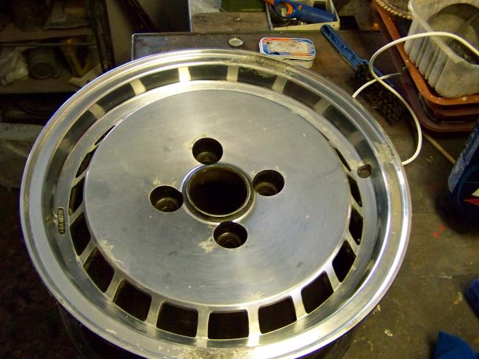

o 01.02.2010, 21:30 | Kesam
Sundanej lak
o 01.02.2010, 21:31 | Kesam
Tady a ještě to budu asi přejíždět 1nou

Kesam: no nic moc vyleštěný, čekal sem od tebe teda mnohem lepší výsledek ;-) asi mi budeš jedno kolo muset poslat :-)))))
o 01.02.2010, 22:36 | Kesam
Počkej zítra to vyfotím venku a ne ve tmě mede :-)))
o 01.02.2010, 22:39 | mishan
ty mede nejde o tmu, venku vypadá i špatné leštěni bobmasticky, takhle vidím, že to je matné strašně a určo by to šlo líp ;-) tak su zvědaf na foto ;-)
o 01.02.2010, 22:43 | Kesam
matné jsou no.
o 01.02.2010, 22:51 | mishan
no je to tvuj kšeft, já bych takové kola zákazníkovi nepředal ;-)
o 01.02.2010, 22:58 | Kesam
Počkej zítra.
o 01.02.2010, 23:23 | mishan | Upraveno: 2010-02-01 23:25:51
ok :o) ale ne že to bude fotka ze 2 metrů, udělej pak detail tak z 20cm , třeba se mýlím

No jak na to koukám tak se musím přidat k mischanovi... nic moc lesk... čím to proboha leštíš ? :o))) Jakože příprava vypadala dobře, ale lesk je tak 4-5 . Zkus nají lepší leštící pastu :)

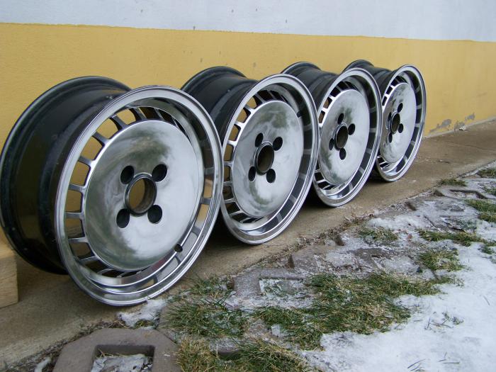

o 02.02.2010, 18:30 | Kesam
Creams leštím to pastou zelenou taková z aukra UNIPOL a kotouč taky z aukra beru a neříkejte my že je to tímhle dneska jsem schválně ještě jednou přejel smyrkem do 2000 a je to lepší.Kotoučem ani pastou to není na 100% spíš bych se přikláněl třeba ke složení té hlíny kola 87 rok tady mám svoje kolo límec a zpusob a věci jako kotouč a pasta stejné a koukni na výsledek.
o 02.02.2010, 18:33 | Kesam
[ Link ] Tady je i ta pasta kotouč atd ten samej postup ale lesk je jinde tak kde je chyba???

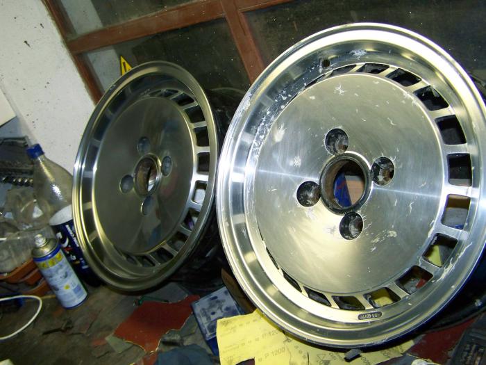

o 02.02.2010, 18:40 | Kesam

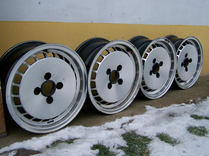

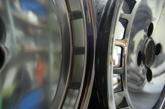

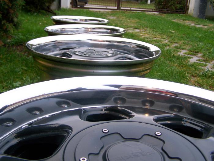

Takhle to je to ze včera akorát sem to vytáhnul po 4té hodině z garáže pak jsem to přejížděl znova je to lepší ale nevím no.

tak sem dneska u kesama byl a viděl sem to na živo,vypadá to uplně jinak... a jak sám píše tak ten rozdíl bude asi v něčem jiným než pasta a kotouč;-).Ale pokud to umí Mishan líp tak prosim asi tomu víc rozumí..
o 02.02.2010, 18:43 | Kesam

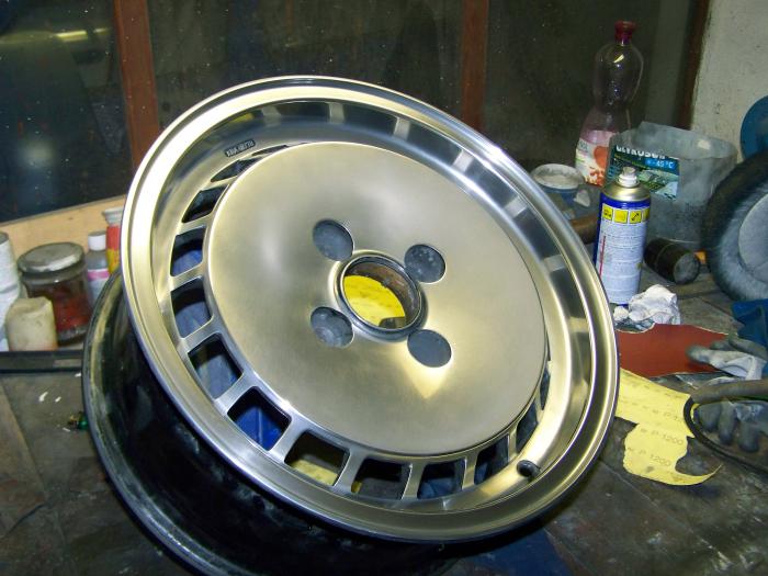

A tady dneska jo byl tam u toho i Carlos a Edems když jsem to dělat takže nekecám.

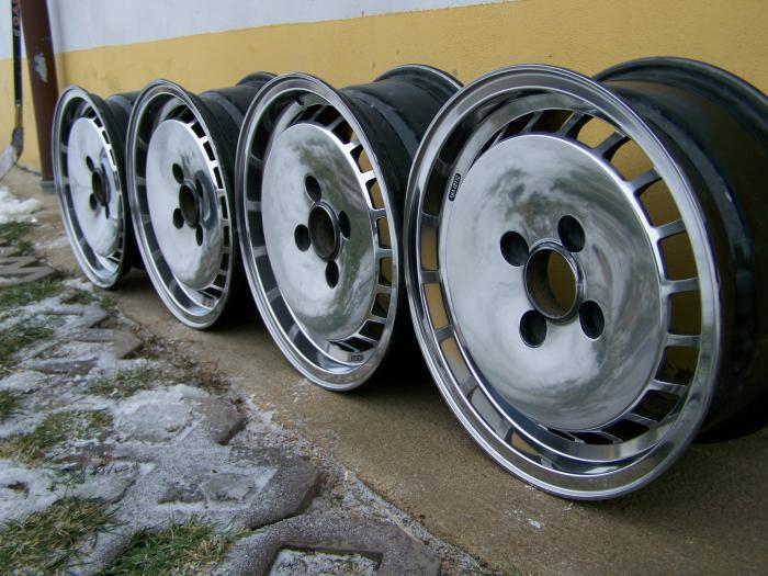

o 02.02.2010, 18:44 | Kesam

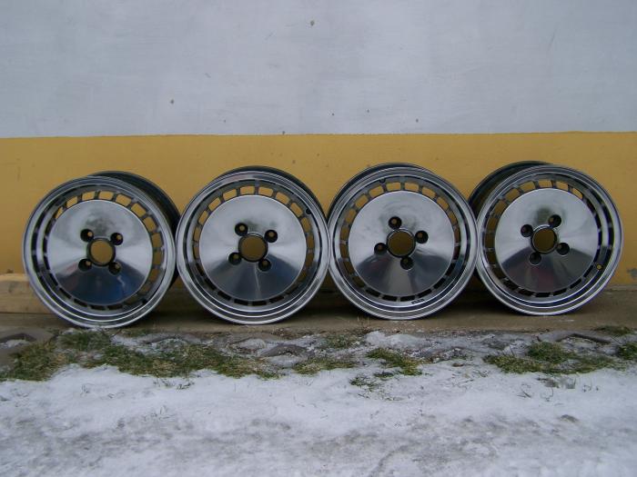

o 02.02.2010, 18:45 | Kesam
o 02.02.2010, 18:46 | Kesam

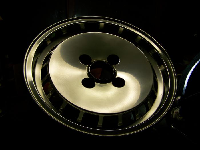

To mi hlava nebere ještě sem hodím příklad že nejni hliník na leštění každej kousek je jinej.
o 02.02.2010, 18:53 | mishan
možná blbý foták.....ale prostě tomu chybí ten zrcadlový lesk jak máš na keskinech ;-) ale vím ,že velké plochy se leští blbě,není to jen tak a fotka 18:40 je nicneříkající... chtělo by to vidět life ;-)
o 02.02.2010, 18:54 | Lefi
omlouvám se,ale pořád mi to přijde slabe(matné)
o 02.02.2010, 18:55 | Kesam

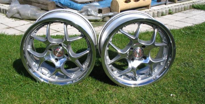

Takhle jsem je prodal keše :-)
Ty by jsi taky vyleštil líp ne???

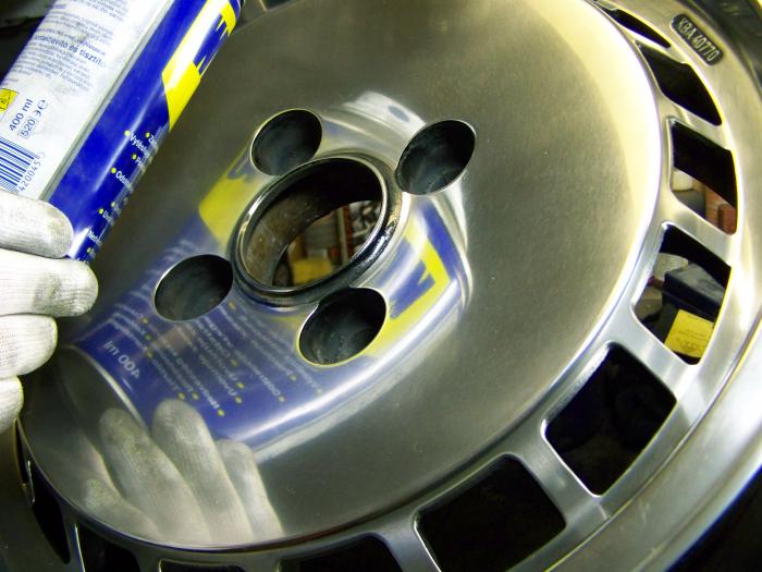

o 02.02.2010, 18:58 | Kesam

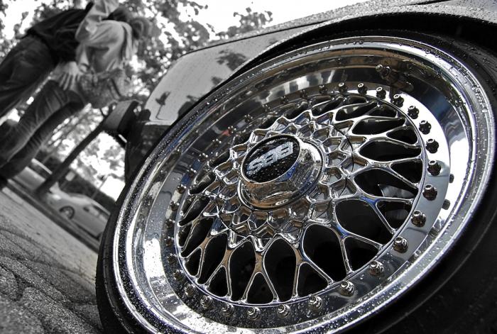

Ale čím to se podívej na na ty keskiny jak vypadají.
A říkám postup stejnej všechno stejný.

no keskiny jsou super, nemám námitku, ale ronaly jsou divné, je to podle mě nejspíš materiálem, každé kolo se stejným postupem může mít jiný odlesk :o)
vidět life, určo to bude lepší ;-)
o 02.02.2010, 19:03 | Lefi | Upraveno: 2010-02-02 19:05:37
keskiny vypadaj vyleštěně(je tam ten zrcadlový lesk)ty turba vypadaj jak 2 roky po vyleštění :(
o 02.02.2010, 19:04 | Creams
JJ jak píše mishan a zelena pasta je pěkně na hovno to mi věř :) taky jsem ji zkoušel :) .... prostě mi to pořád nepřijde leskle... beru, že každy každy hlinik se chová jinak tedy co jsem zkoušel tak byl viditelny rozdíl, ale vždy se to lesklo ...

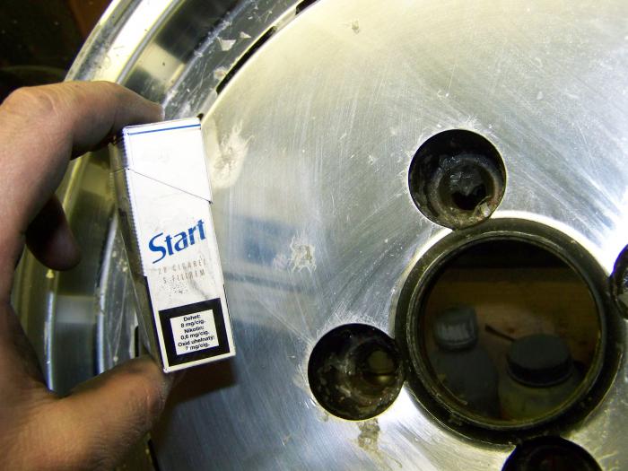

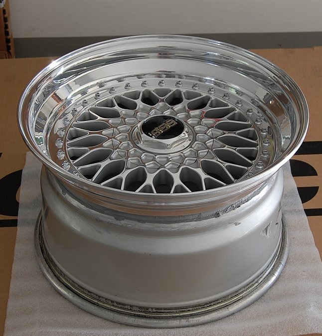

TAdy se koukněte na okraj nahoře tam je jiná slitina AL svar bylo to svařené a stočené na soustruhu a tam je vidět jak je to matné jako prase svar to nejni.

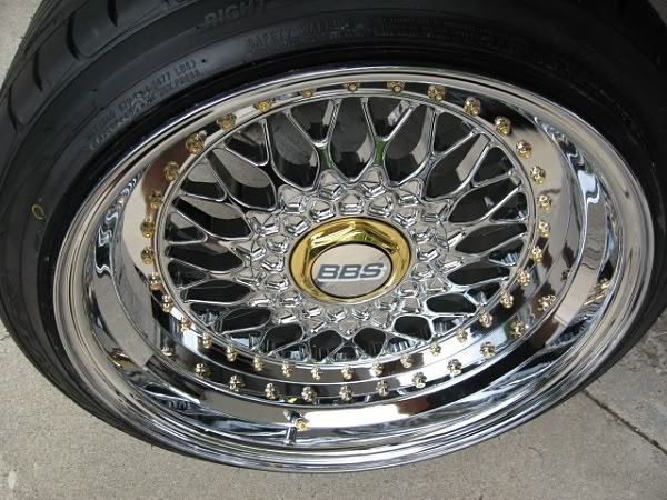

C.A.R.L.O.S. ne že se mi něco nezdá,jen že to neni ono což tady včetně tebe ví všichni.
Já si kesamovi prace vážim,všechno dokazal v podstatě sám a to je dnes téměř vzacnost.Jen jsem uvedl že diky blesku vynikne spoustu nedostatků.Třeba toto jsem fotil těsně po tom co jsme nazuli,takže límce maximalně omatlaný,zahumusený(navíc nijak připravované foto),jak mou,tak i kamaradovou rukou od vazelíny atd.a stejně i přes to,že to je s bleskem tak je vidět rozdíl...
foto k příspěvku  od Lefi

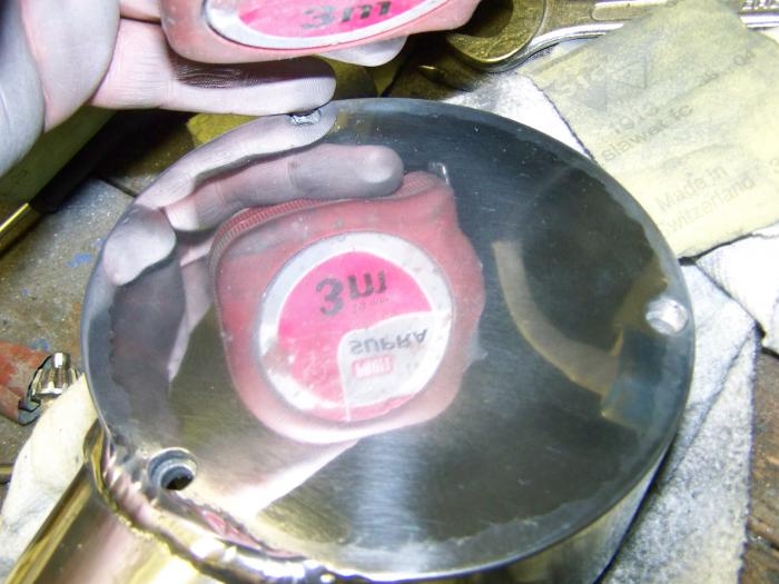

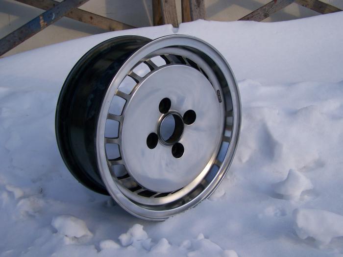

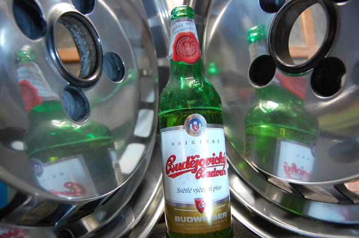

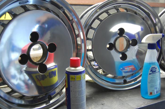

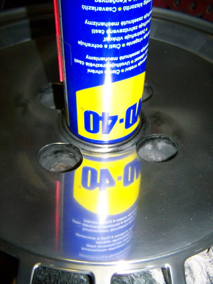

o 05.02.2010, 19:41 | Kesam

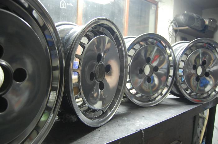

o 05.02.2010, 19:42 | Kesam
o 05.02.2010, 19:43 | Kesam

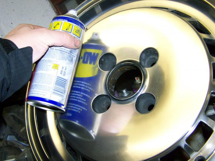

o 05.02.2010, 19:45 | Kesam
o 05.02.2010, 19:46 | Kesam
o 05.02.2010, 19:46 | mishan
no ted je to vypadá super, to už je s tou novou pastou?
o 05.02.2010, 19:47 | Kesam
Ta pasta bílá a ty kotouče jsou znát.Jdu na Pivko dal jsem jedno v garáži :-)
o 05.02.2010, 19:48 | Kesam
Jo nějaká italská asi za 130kč 0,9kg začíná na A ale tedka si nevzpomenu je to znát dost co oproti té unipolce zelené.??
o 05.02.2010, 19:48 | mishan
jj je to mnohem lepší, líbí ;-)

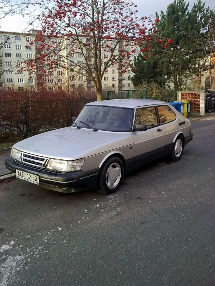

Auto je po laku, ted tam hodit podvozek a kola a muže začít teplo :D
foto k příspěvku  od buddha

o 06.02.2010, 17:39 | Kesam
buddha :Jsem se chtěl optat co tam máš za motor v tom Saabíku??? On to měl tenkrát jeden frajer a vytunil tam doost motor měl tam koní nahnanejch dost.
o 06.02.2010, 23:51 | Lefi
Kesam: tohle je 900 aero,nenápadné zlo z kterého si každej blbeček v golfu sedne na prdel...
