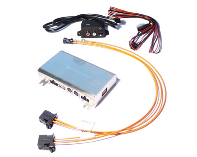

Martyn - předpokládám, že chceš iPod do e92. Tady pomůže asi jen Dension Gateway 500. V autě musí být v software povolený CD měnič - to by měli udělat v každém servisu.
Cena je 449,- Euro. Pokud by byl zájem, mohl bych to příští týdem královi dovézt.
o 24.07.2009, 07:48 | doronel
Samozřejmě s fakturou a zárukou :-)
foto k příspěvku  od doronel

o 24.07.2009, 10:35 | doronel
Interface ti objednám správný, to nemusíš mít strach :-)
Das Interface ermöglicht die Integration eines iPods, USB Sticks und das Einspeisen eines Gerätes mit 3,5mm Klinkeanschlußin die original MOST Systeme von:
AUDI A5, A6, A8, Q7 mit MMI Basic und MMI High
BMW 1er (E81/E82/E87/E88), 3er (E90/E91/E92/E93), 5er (E60/E61), 6er (E63), X5 (E70) ohne und mit iDrive. Damit das Interface funktiniert, muss ein CD Wechsler in das Fahrzeug einprogrammiert werden.
MERCEDES A-Klasse (W169 ab 2005), B-Klasse (W245 ab 2005), C-Klasse (W203 ab 04/04-2007), CLK-Klasse (W209 ab 2005-2008), E-Klasse (W211 2002-2007), CLS (W219 2004-2007), CL (C215 ab 2005), ML-Klasse (W164 ab 2005), G-Klasse (W463 ab 2005), GL-Klasse (X164 ab 2006) mit Audio20, Audio 50 und Comand APS
VOLVO S40, S60 (2004-2006) und XC90 (2002-2006) nur möglich wenn original CD Wechsler installiert ist.
o 24.07.2009, 10:37 | doronel
Pokud by k tomu byl potřeba ještě separátně objednat připojovací kabel k iPodu, tak bych potřeboval vědět jaký iPod na to přijde - typ a generace
