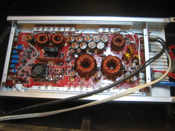

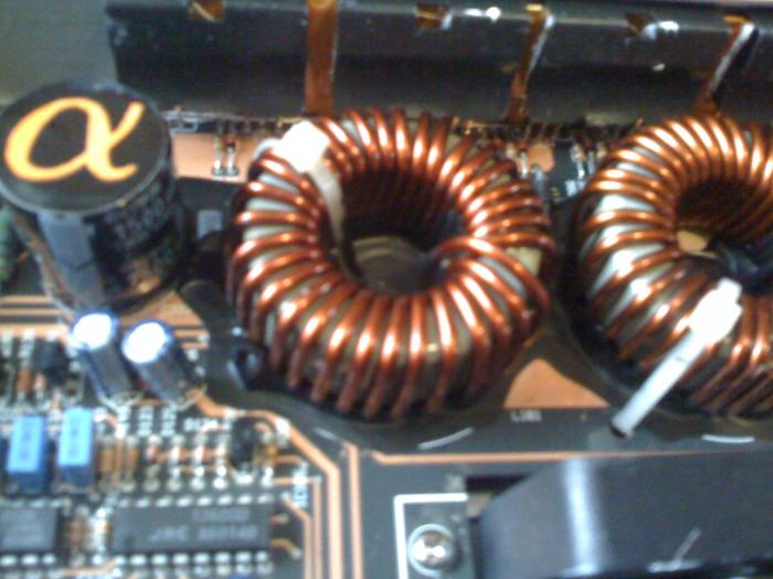

Nazdar, hrál naprosto v pohodě cca. 2 měsíce a jednoho dne už ne, zřejmě se v něm něco uklepalo, stačí na něj shora klepnout v tom místě co jsou detailní fotky 3 a 4 a začne chvilku hrát, někdy 10s někdy minutu. Ještě když jsem to dneska zkoušel, tak mi přijde že mi membrána subwoofreru kmitala dovnitř a ne ven... Dik, Lukáš
foto k příspěvku  od Lucass
o 24.03.2009, 16:59 | Lucass

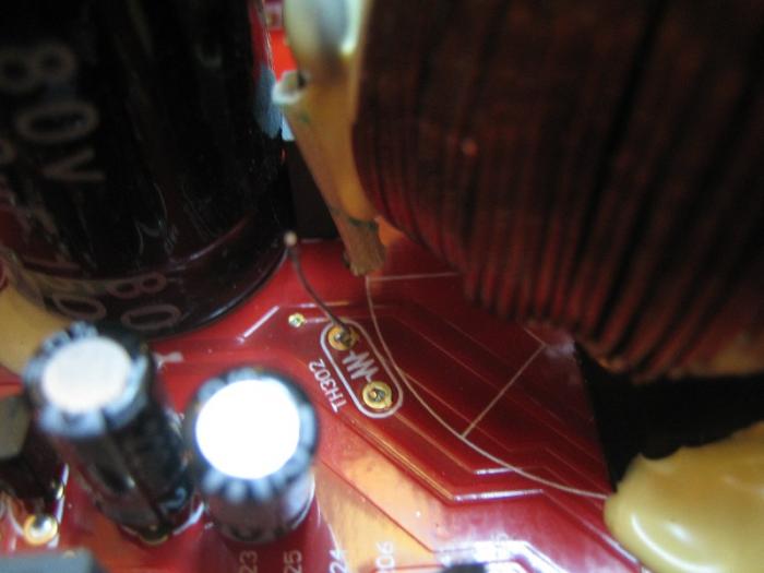

o 24.03.2009, 17:00 | Lucass | Upraveno: 2009-03-24 17:01:38

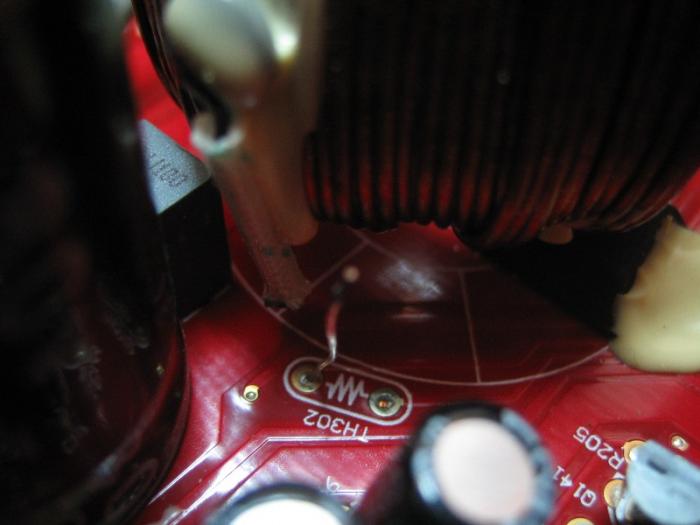

Tady mi připadá jak kdyby tam něco chybělo =o) nebo jako kdyby to mělo vést do té chráničky na cívce...

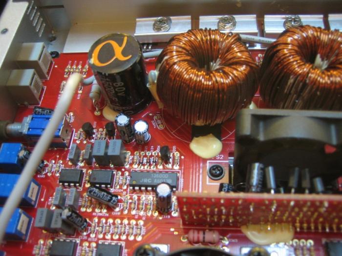

o 24.03.2009, 17:02 | Lucass

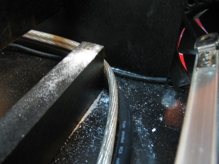

o 24.03.2009, 17:05 | Lucass
Nevim jestli to s tím může mít něco společného, ale skoro v tom místě pod zesíkem je nějakej prášek, netušim kde se tam vzal, uvnitř nic nebylo.
o 24.03.2009, 20:02 | Pavel 528
jasny,juknu na to....ozvi se mi ,kontakty mam pod nickem....

tak uz to tu mam a to mi rekni ,ktery prase se v tom hrabalo,sroubky vojebany,nektere usmernovaci diody vyndavany a zaletovany,ze by jeden blil,no hruza,ze se ty lidi do toho serou,kdyz umej kulovy...kua to jsem se zase nasral....
o 27.03.2009, 19:04 | clown
to bude asi origo z US Ciny :o(
o 27.03.2009, 19:13 | Lucass
Tak to jsou pěkný zmr*di, je to kupovaný jako Factory Refurbished ze SonicElectronix, tak to byl asi nějakej trouba a hovno továrna... Zřejmě tam byl měněnej i jeden koncák, je to u něho trochu ohořelý... Jinak jestli se ti ho podaří oživit, tak ho rovnou prosím tě i změř kolik dává...

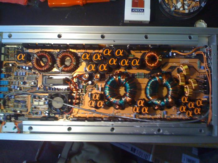

o 29.03.2009, 17:45 | luda551
to bude asi ono
foto k příspěvku  od luda551
o 29.03.2009, 17:46 | luda551
a vnitřek
o 29.03.2009, 17:48 | luda551
sry za kvalitu je to foceno iphonem
o 29.03.2009, 17:58 | Lucass
To už je osum jo, doprd*le =o) Ani se nezdá že by tam něco bylo, no necháme to radši na Pavlovi =o)

no takze zesik uz je prakticky hotovej,jeste musim dokoupit ten termistor a bude hotovej-zitra

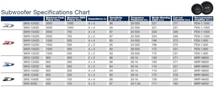

Staženo ze stránek www.alpine-electronics.cz v manuálu jsem na to teď taky koukal a jsou tam hodnoty co píšeš ty, tak nevim. Ale jak to tak vypadá tak PMA1200 bude mít na 2ohmy - 1kW a psaný nehrajou...
