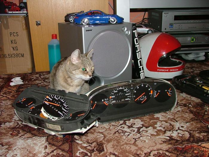

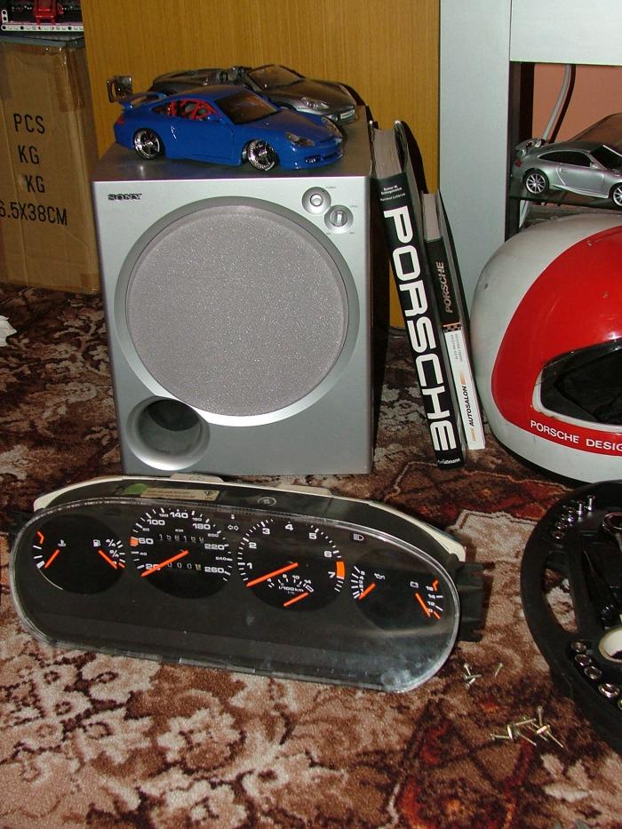

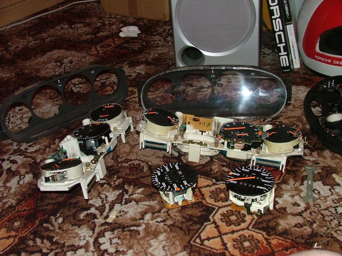

Jak jsichtel posilam testovaci vymenu budiku... tohle jsou ty co jsem tam mel - tzn nefungujici tachal + pocitadlokm
o 11.02.2009, 22:43 | Luke-Jeep

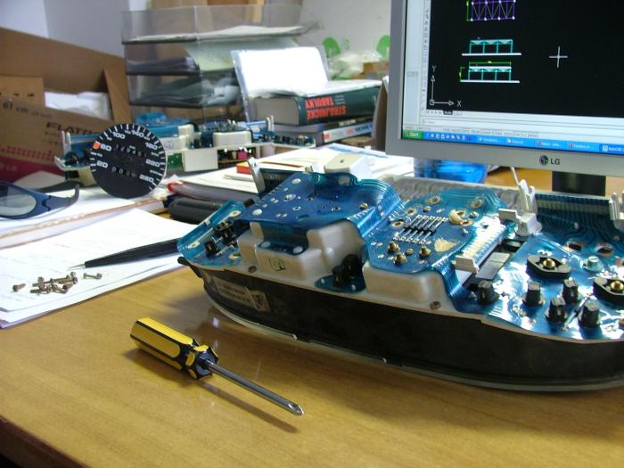

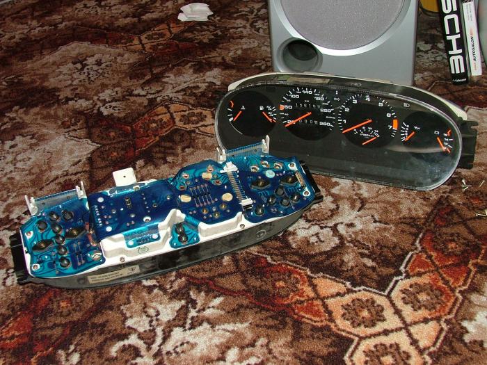

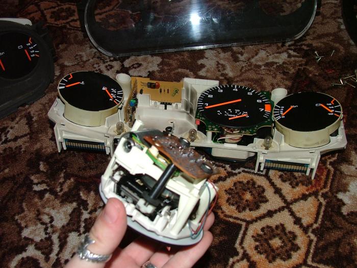

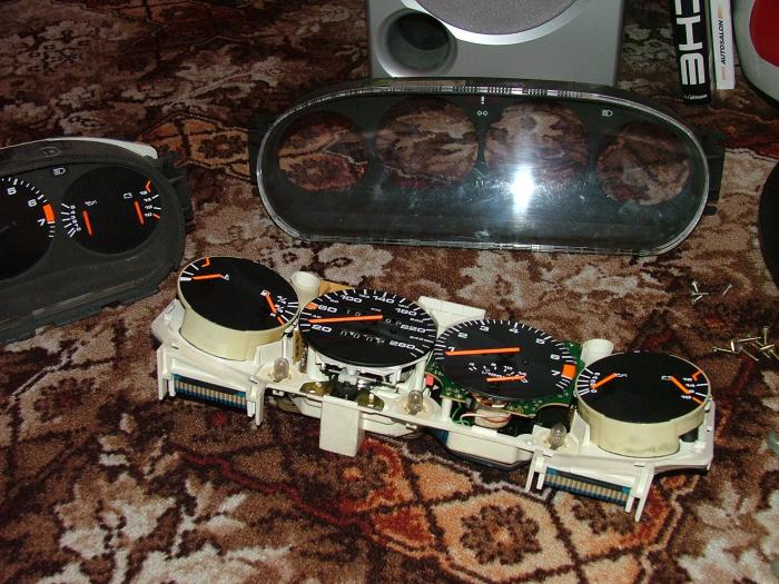

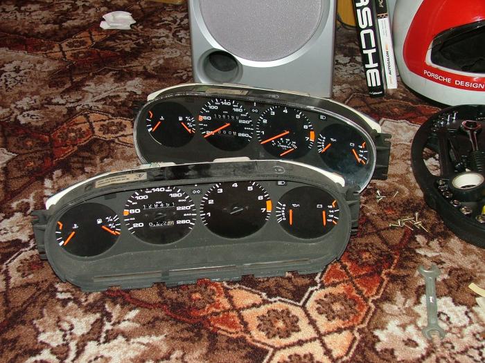

k tomu mam doma jedny navic - sou bez skla, rucicek a tak... nicmene jsou stejny jako ty novy co mi dovezl Hurtik z nemecka - tam se mi rozsvitil oelstand - nemam totiztohle cidlo na hladinu oleje... takze bych to musel nejak resit odpurkem nebo tak neco... takze me napadlo vzit ty novy budiky a jen vymenit ten kus s tachalem - ale abych nenicil ty uplne novy testuju to na techle
o 11.02.2009, 22:45 | Luke-Jeep
o 11.02.2009, 22:46 | Luke-Jeep
o 11.02.2009, 22:48 | Luke-Jeep
o 11.02.2009, 22:49 | Luke-Jeep
o 11.02.2009, 22:53 | Luke-Jeep
zitra to otestuju v aute a pokud bude vse ok... (rozdelat to nebyla uplne sranda - doufam ze to povali... tak bych rozdelal ty novy, vzal z nich jen tachal a picl je k tem svejm - zachoval by se i ekonomer tak uvidime...

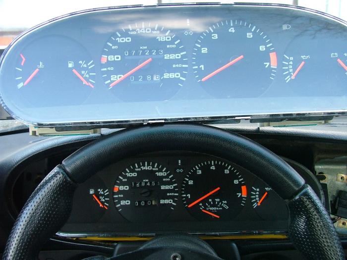

nicmene zpet k tematu a pro martina: povedlo se... tachal funguje...
zatim nasazeno jen na otestovani...
o 12.02.2009, 13:00 | Luke-Jeep
porovnani - s a bez... a je videt ujetzi 100 metru... juchuuuu takze denska vyndam z tech nahore budik tachalu a hodim ho do tech budiku dole a bude to... konecne hotovo

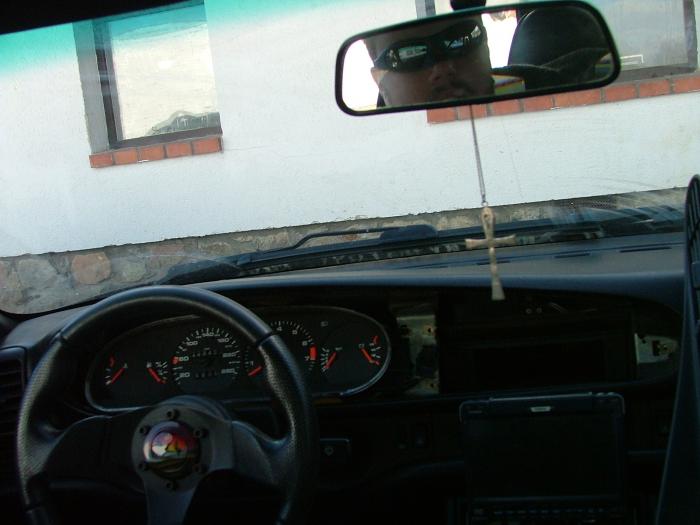

nicmene to porad odbocujeme... dobra vec se podarila... neodolal sem a poprehazoval jsem to uz v praci... vsichni cumeli co to bastlim... nicmene podarilo se - tachal jeden,vse v poradku... takze uz slozeno a spokojenost ;-)

Augi: kualik to sice vystihl vtipne, nicmene je to ekonomer (cim vic budik tim vic adidas :-D) ale ten nebyl tak zasadni - problem byl v tom ze ty novy jsou z novejsiho modelu - tudiz zobrazuji vic kontrolek (ty nejsou ve zhasnutym stavu videt :-D) a rozsvitili se tam veci ktery bych musel resit odporama atp. a dohledavat to jaky tam davat odpurky se mi fakt nechtelo... (jinak uplnej zaklad vymeny - nefunkcni tachal)
