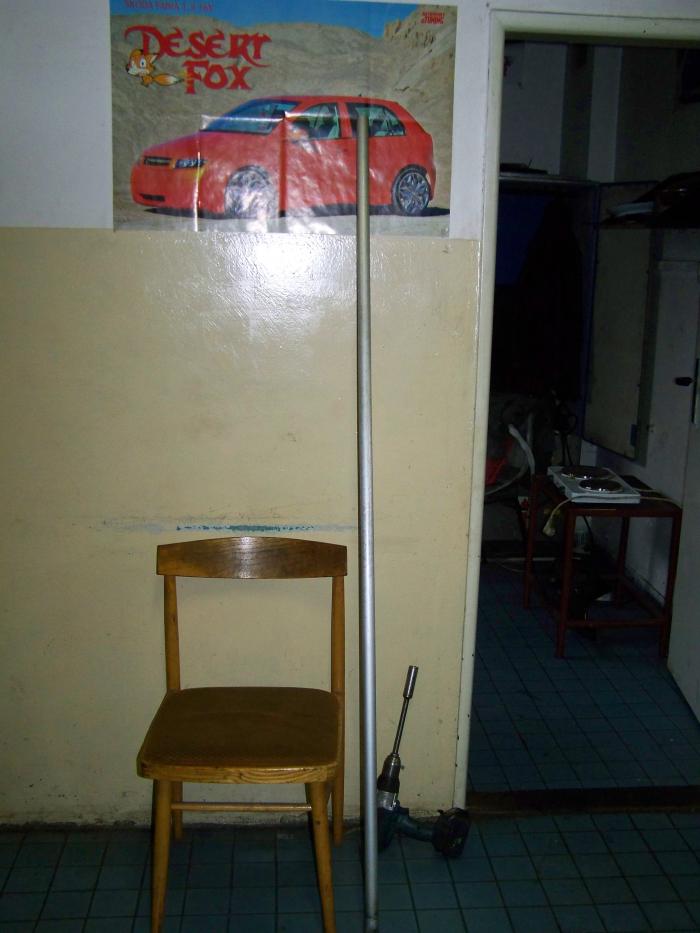

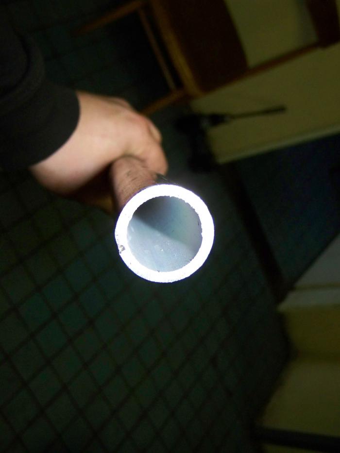

o 07.01.2009, 11:47 | Kesam

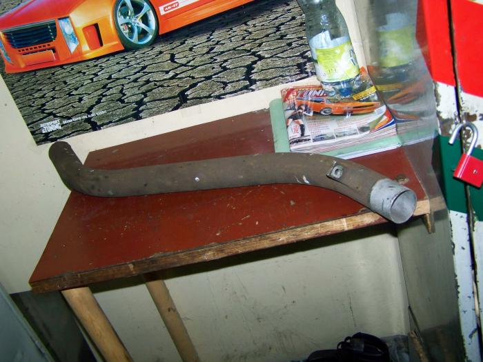

Jo a ještě jsem tam narazil na tohohle krásně tvarovaneého hada na sáni ALU roura jako prase :-)
Máme tady všechno. Jedu odpoledne k zubaři a na chatu tak zajedu rouvnou ke kámošovy maji doma soustružnu jako kráva se sním domluvyt. Tak zdar do 14 dní to maš zpátky.
foto k příspěvku  od Kesam

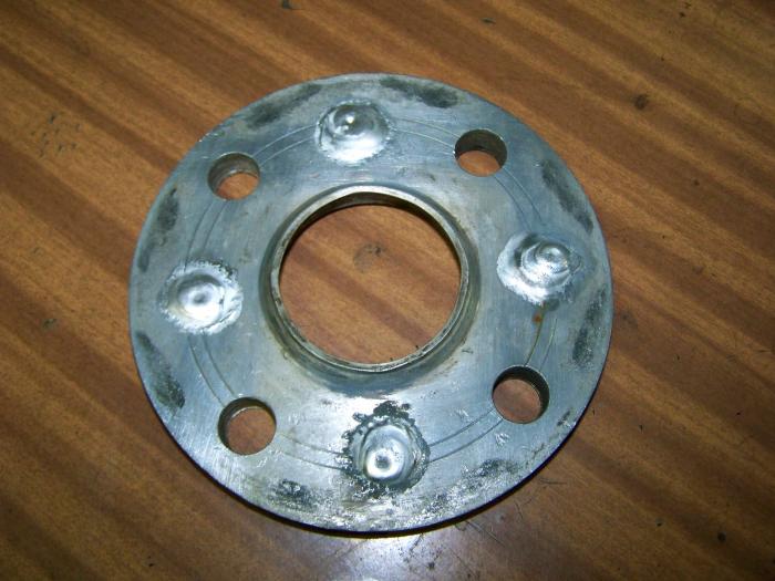

o 07.01.2009, 14:23 | Nismo.Power
já jen když tak koukám na tu podložku tak i po stočení se mi zdá že někde můžeš mít víc matroše v tý díře tudíž aby pak ty kola vyvažoval na autě asi :)
o 07.01.2009, 15:47 | Skury
Nevim, proč jsi zavařoval ty díry. Mohl jsi je klidně nechat, aspoň jsi měl podložku trošku vylehčenou. Na funkci to nemá vliv, i kdyby byla jako ementál, hlavně když bude rotačně vyvářená...
o 07.01.2009, 16:17 | Kesam
N.P,Skury: na těhle podložkách už nikdo jezdit nebude :-)
o 07.01.2009, 16:19 | Kesam

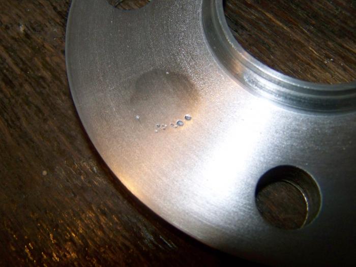

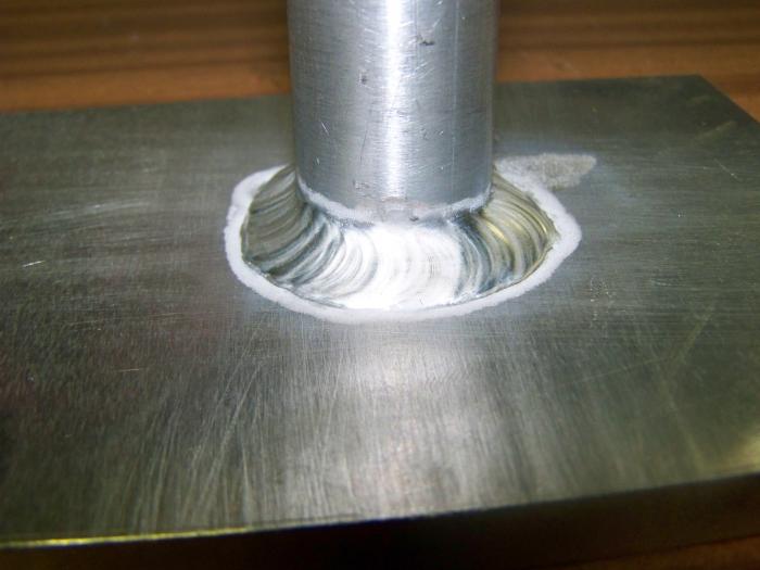

Budou to stojánky. Až se to svaří vyleští tak to bude dobrý.Akorát jsem to měl u soustružníka a měl jsem tam nějakej svinec talk mam po stočení Pory ve svaru tak musim znovu to zavařit as nechat stočit zitra v práci.
o 07.01.2009, 16:48 | Kesam
To by mi na rentgenu asi neprošlo :-) jsem to jenom odrbal kartáčem 100% příprava svaru 90% uspěšnosti a kvality. 10% máš v rukách :D
o 07.01.2009, 16:50 | Kesam
Tady je nejvíc v prdely že jak maš ruzné mixi hliníku že nevíš co na to vzít tak beru pokaždé drát mgsi a ten je tak na všechno zjištuje se to nějakou kyselinou tu já nemám.

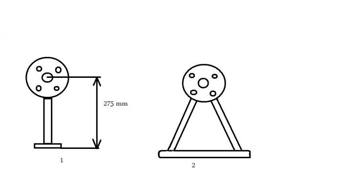

o 11.01.2009, 14:09 | Kesam

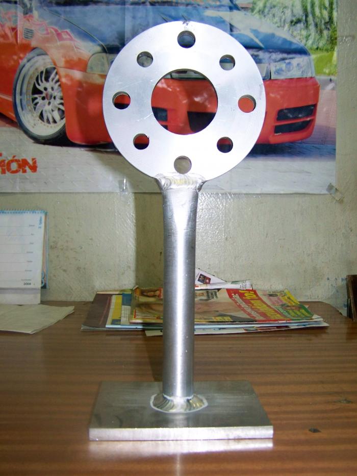

Hele jak je varianta 1 tak bych to udělal co?
o 11.01.2009, 14:11 | Kesam
Na 2ku nemám matroš na spodek bych ho musel koupit a na To že stoji 30cm na 30cm Asi 400 kila na to seru.
o 11.01.2009, 17:57 | Fipo
jasný,vpoho,i takhle je to hezké :-)
o 12.01.2009, 12:09 | Kesam
Fipo hele musel jsem nechat tu podložku celou stáhnout i s osazením byla nějaká nakoplá jako by se ti střihla. takže dneska jsem všechno zajistil zaukoloval soustruhu zitra ráno si tam proto jdu schazí mi akorát ten podstavečěk dolu to bude frezovat a zitra to mám svařene vyleštit jak psí koule ale to už musíš sám :-)

o 14.01.2009, 16:41 | Kesam
Tak tady to je zatím svařené ještě ti to teda zkusím vyleštit.
o 14.01.2009, 16:42 | Kesam
Chceš ty rohy nechat nebo zakulatit?
o 14.01.2009, 16:43 | Kesam
Svarek :-)
o 14.01.2009, 16:58 | Fipo
ahoj,jj,ty rohy zakulať...díky ti
zkus to přeleštit,když ti to nepůjde,já už si to vyblejskám

o 19.01.2009, 19:42 | Kesam
Tak dneska to dorazylo tak o vikendu to zkusím asi jsem to přehnal s kotoučem je velkej jako kráva.
o 19.01.2009, 20:43 | Fipo
:-D jj,pak nahoď další fota
o 19.01.2009, 21:07 | soda
Fipo: koukam, ze ladis podvozek. das nejaky fotky, nebo je to prekvapko :-)
Kes@m: velkyho kotouce se neboj, aspon bude myt spravnou obvodovou rychlost (v brusce). hlavne davej bacha. kdyz se ti ten material kousne, tak ti to urve ruce u ramen :-))) chce to ochrane bryle a rukavice(uz kvuli tomu, ze to po chvili zace pekne palit)
o 20.01.2009, 19:19 | Kesam
soda : dneska jsem zkoušeli v praci na vrtačce sloupovce jako zrcadlo je to masakr ok brejle a rukavky mám.
