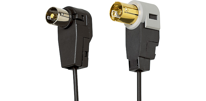

TommyDS tenhle - má v sobě nějaký transmitter pravděpodobně

Je to S/PDIF v metalice s fantmovoým napájením pro TOTX transmitter který je uvnitř(přeodník metalika optika) a na druhý straně je to přesně naopak. Stejnou věc měl i můj bývalý McI MX4000 s ext DA. Když to rozloupneš, uvidíš to. Kup klasický toslink za pár korun, na jedné straně ho uřízni rovně, šupni ho tam, druhej konec do DSP a máš vystaráno.
Kdyžtak klidně zavolej nebo se rovnou stav. Tady není nic potřeba modifikovat, když takovejdle zázrak čumí z rádia :) Klidně můžeme vytáhnout jen s/pdif metalicky a udělat převodníček, jak sem ho dělal Tazzmanovi.
Moc to řešíš, moc se toho bojíš a přitom je to tak geniální a jednoduchý :)
