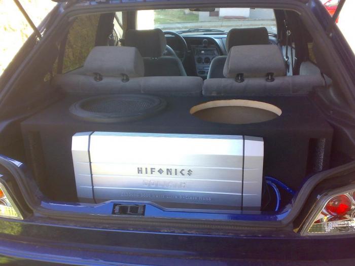

dbdragisti co myslite, chtel bych jet na vyskov se nechat jet poprve zmerit, mam sonica 15 na zesilovaci hifonics gx3000d, jde mi o to jak ho zapojit, hraje mi na 4ohmy tam ma hifo psanejch 1100w rms - pri nejakejch pisnickach (hodne basu) zacina na vyssim volume uz docela zkreslovat, myslite ze si nejak prilepsim kdyz ho hodim do jednoho ohmu aby do nej slo vice ? vydrzi to sonic na tom zesiku ?
a kdybyste mi prosim mohli rict co budu za kategorii, mam vse original, baterka serie vpredu (varta 61Ah), jeden plusovej kabel 50qmm,jeden 15 sub v kufru (sice je v bedne ktera je pro dva s prepazkou ale druhej zatim neni) jeden monoblok, nemam kapacitor, palubka vse je original, tlumeno nemam, nevim co vic rict dyztak pls poradte co to je za skupinu

o 07.09.2008, 14:38 | vinzek fa
pokud se se vsim vejdes do kufru pod spodni vejsku okna tak asi str B jinak toho goliase na dva soniky muzes zapojit do 0,5ohm s jednim sw muzes klido do 1 ohm jit ale opatrne mas origo baterku abys neoddelal ten zesik
o 07.09.2008, 20:43 | PRESS
jako vinzek, podle fotky je to street B , pokus je instalace pod okny. Sonic to vydrží , zes taky jen ta baterka ti může udělat bordel, hifa docela dost papaj ampéry, toho jedinýho bych se bál
o 07.09.2008, 21:10 | petis
ale pokud budeš mít dvě 15ky tak jsi Street C
o 07.09.2008, 22:30 | J0hny
ano s tim pocitam ze s dvema pujdu o skupinu vys, ale druhej bude az koncem rijna pry takze cekam a vyskov chci zkusit aspon s tim jednim, budete nekdo na vyskove ze bysme pokecali, poslechli ste atd, pac to zkresleni se mi moc nezda, ale zase nevim esi zkresluje radio nebo co tak to chce nakyho profika
o 08.09.2008, 20:58 | trlon | Upraveno: 2008-09-08 21:00:37
no tak z jedním sw a bednou na 2sw to hodnota ani nebude:-)))
ale mám kdyžtak na 15" bednu mněl jsem vtom dld takže stejný skoro
a to zkreslení může bej více věcmi. dej na rádiu vše na nulu a nastav propustě jen. a zbytek nastav na zesu jinak to může bejt tím radiem. co vůbec máš zač
o 08.09.2008, 23:22 | J0hny | Upraveno: 2008-09-08 23:23:14
na radiu mam vse nula krom pridanejch vejsek +1 , zesik mam subsonic na 35 a lpf na 70 zhruba ... z loudnessu apod eq uz sem vyrost ;) bude to spis tim ze to asi nedava ta baterka to bych tipl na nejjistejsi moznost, radio mam alpine 9882Ri... jinak s tou bednou mam ji s prepazkou (oddelenej objem)asi sem zapomel napsat takze nevidim rozdil od bedny na jeden woofer vuci bedne na dva woofry ktera ma prepazku ;)
o 09.09.2008, 08:34 | vinzek fa
oddeleni bedny si uz psal zesik nastav tak ze das vse na co nejmin jen gain dej naplno a pak ho muzes postupne stahnout to zkresleni je kdy na jake hlasitosti porad nebo kdyz tomu moc nakladas ?

o 09.09.2008, 10:27 | J0hny
vincku zkresluje jen kdyz mu nakladam a jen u pisnicek ktery sou takovy ostrejsi na basy proste tam neni bum bum bum ale buuuuuum, a taky co sem koukal tak zkresluje jen na urcitejch frekvencich ne na kazdym basu
o 09.09.2008, 11:58 | J0hny | Upraveno: 2008-09-09 12:08:18
tedky sem vzal multimetr a hodil ho na baterku, ani pri ty nejvetsi zatezi na volume 25 z 32 (vetsinou nedavam nad 22) napeti na baterii neklesne pod 11,7V, pri nastartovanym aute neklesne pod 13,9, mam ho pichlej na 4 ohmy takze zas takovej odber asi nema, takze sem proste stahnul gain na zesiku asi na 75%, mozna ze by sonic vydrzel max protoze mi ani jednou nezasmrdel, ani civka nebyla moc tepla pri omaku na membrane ale proste nemam v klid dusi kdyz vim ze muze zkreslovat :D uz nevim cim by to mohlo byt, dyztak s nakym profikem pokecame na vyskove kdybyste byli tak hodni :-))

o 09.09.2008, 14:29 | vinzek fa
J0hny tak hledej problem v bedne
o 09.09.2008, 14:30 | vinzek fa
a nebo proste na nektery ty fr co ti to zkresluje nemas prave ampery z baterky a proto je to napikacu

o 20.09.2008, 22:54 | J0hny
byl jsem byl, zkresluje furt no ale prezil to :-) asi to bude ta baterka ale to se poresi pres zimu secko jak bude casek a uspory :-) natlacil sem 141dB s jednim pri 53Hz frekvenci, co jsem zaslechl tak ze by to mohlo jit jeste vic pri vyssi frekvenci ale uz sem bohuzel nestihl v casovem limitu :-) takze pristi rok uz se dvema :-) ale sem spokojenej na to ze to bylo moje prvni mereni :-)
