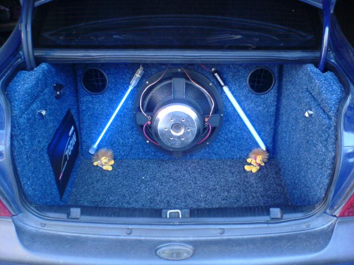

takhle to mam prozatim musel sem ho dat magnetem ven tak to hraje o 200% lip nez magnetem dovnitr. tak doufam ze si pomuzu vetsi bednou a sterbinou.
foto k příspěvku  od bobeš
o 26.08.2008, 18:10 | bobeš

26.08.2008, 18:10 | bobeš: ty mas v bassreflexu mrizky nbo se mi to zda?? :-))))
o 27.08.2008, 17:11 | party_boy
Nezdá.
o 27.08.2008, 17:34 | Rocco.
to ale neni frajeřinka, dávat do basreflexu mřížku :))
o 27.08.2008, 20:51 | bobeš
v tom basreflexu neni mrizka byla tam kdyz sem ty natrubky koupil ale sundal sem ji na fotce nejsou.

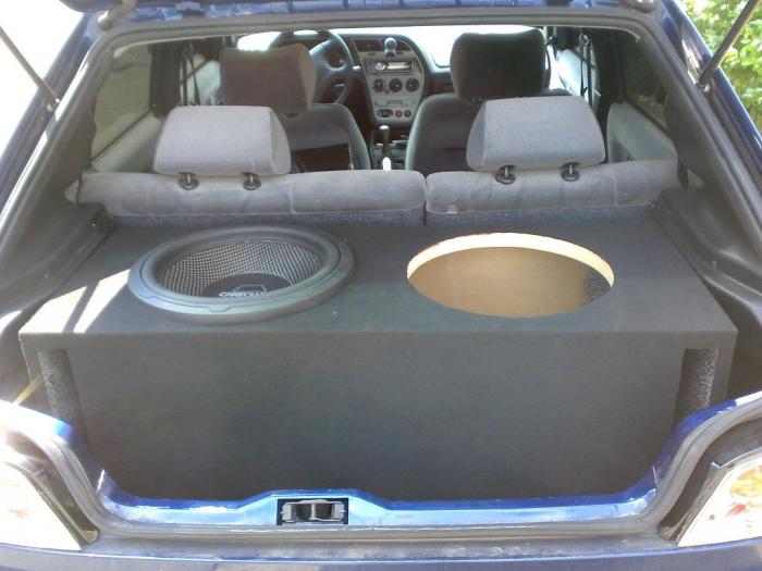

o 27.08.2008, 22:30 | J0hny | Upraveno: 2008-08-27 22:31:25
tady moje
o 27.08.2008, 22:31 | J0hny
omlouvam se za double post :-(
foto k příspěvku  od J0hny

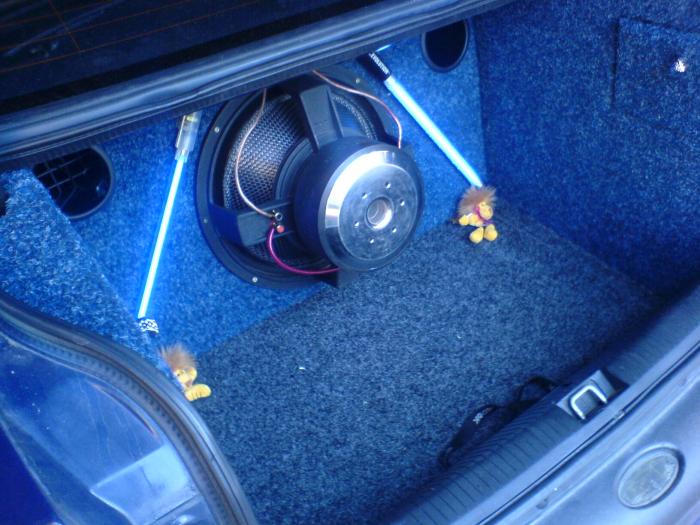

o 28.08.2008, 10:15 | vinzek fa
foto k příspěvku  od vinzek fa
o 28.08.2008, 10:19 | J0hny
oooh aeroport, hustej komin :D kolik si natlacil vincku ? a jakej zesik ? :-)

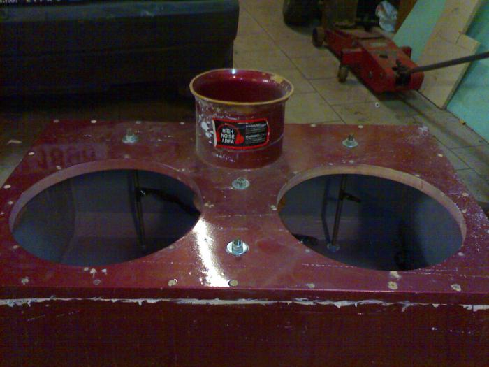

Nevím proč se tomuhle říká aeroport, ale pokud budu uvažovat, že je to jen více zaoblený bassreflex, tak obecně se bere to, že ten vnitřní průměr je danej jako u bassreflexu a délka se bere jen před to zaoblení. A pokud budou tyhle dvě veličiny stejné u štěrbiny a zachováš stejnou bednu, její polohu v autě, umístění štěrbiny bude na stejné straně ve stejném místě, tak to prostě musí být stejné ne?
o 28.08.2008, 11:00 | Rocco.
Tuner: říká se tomu pro to, že se to tak jmenuje :)
JInak to co tady vyfotil Venca neni aeroport, ale jeho věrná napodobenina :)
foto k příspěvku  od Rocco.

Rocco: OK, ale vždyť je to pořád jen bassreflex, který je na konci pořádně zaoblený. Pokud budu brát délku, tak se to bere jen po to zaoblení a nebo to někdo počítá do půlky toho zaoblení, ale pokud to uprostřed nemění průřez, tak je to pořád jen bassreflex a nechápu proč by tam měl být rozdíl proti stejně velké štěrbině?
o 28.08.2008, 11:47 | Rocco.
třeba pomuže i to, že na obou koncích přesahuje přez bednu... to se štěrbinou budeš horko těžko dělat.
