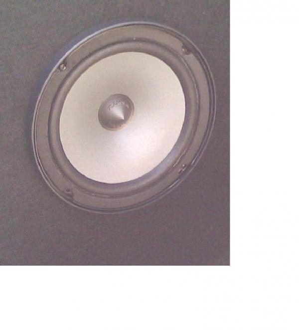

foto k příspěvku  od trlon

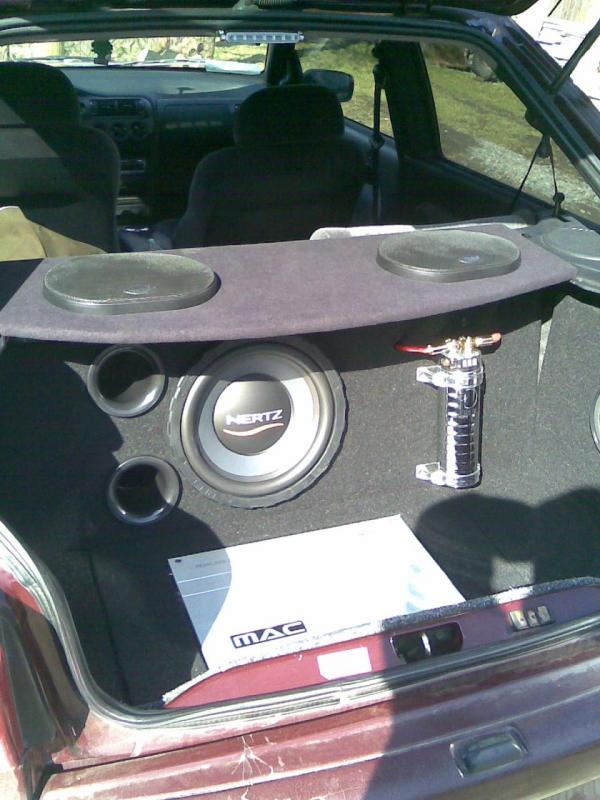

mámto 14dní a zdásemi že kdyžbzmnělmít subáč 600w rms a zesík 900w rms takto málo hraje drnčíto v těle aš moc ale když otevřu kufr tak nic moc. kabeláš je dostatečná akorát baterka je zatím slabá
o 03.03.2008, 20:24 | mishan
přijed a já si to poslechnu a verdikt budeš vědět hned !!!
o 03.03.2008, 23:18 | alfik
mozno mas len spatne naladenu bednu.jaky ma objem a jake natrubky tam mas?
o 03.03.2008, 23:21 | mishan
už vyřešeno, panáček si hrál s nastavením zesíku a LPF mel přetočeno na 300Hz :-D
tak sem to snížil a už je to OK
prostě to jen hrálo ve vyšší frekvenci, tod vše, žádný jiný problém sem v tom nenašel.......hraje to na 800W docela dobře...

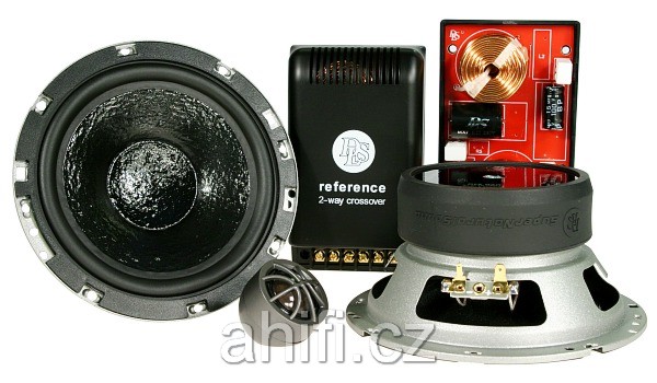

nojo ale jásemse jen ptal na názor sem nováček a o těchto značkách nevim. a taksemchtěl poradi!? ale užsme našli řešení-DLS R6A 165. Možnáto bude stačit prozatím, nevím jeto nové a všechno se musí skusit
o 04.03.2008, 23:55 | trlon
totobytomělo bejt.
