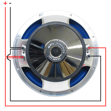

Mam Mac Audio Z 2200 a DLD 10" (2x2 Ohm)
Napojim to viz obrazek na 1 Ohm
VYDRZI TO ZESIK???
PROSIM pouze nazor ANO / NE

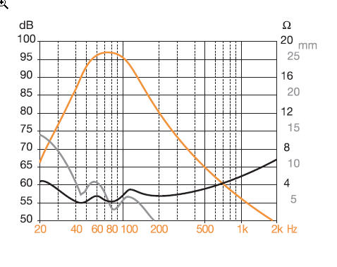

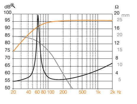

o 08.01.2008, 13:35 | zdany
Yawor: Nemusi, zalezi prece na spouste dalsich faktoru. Mozna pod 1 ohm se to dostane zapojenim diky stejnosmernemu odporu civky. Ale jednim z rozhodujicich faktoru je i koncepce bedny, kdy se s ohmovou zatezi pri urcite frekvenci dostanes klidne na 15 ohmu (pro priklad). Takze ja si mysli, ze prezije. Ale zalezi na "uzivateli"... :))))))) jak moc ho bude trapit.
o 08.01.2008, 13:37 | zdany
Pro Yawora:
Uzavrenka

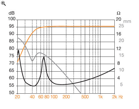

Basreflex

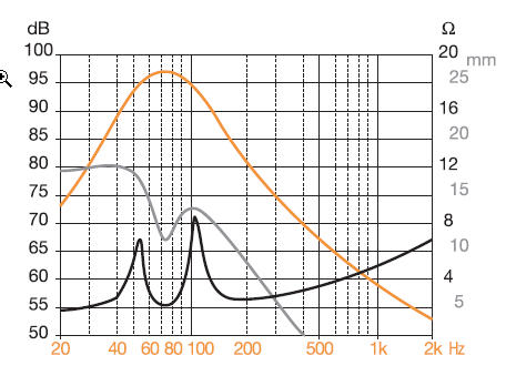

o 08.01.2008, 13:38 | zdany
Bandpass
foto k příspěvku  od zdany
Bandpass - double reflex

o 08.01.2008, 13:39 | D@ve
ANO/NE ... popripade s vysvetlenim
- posim bez diskuzi
dekuji

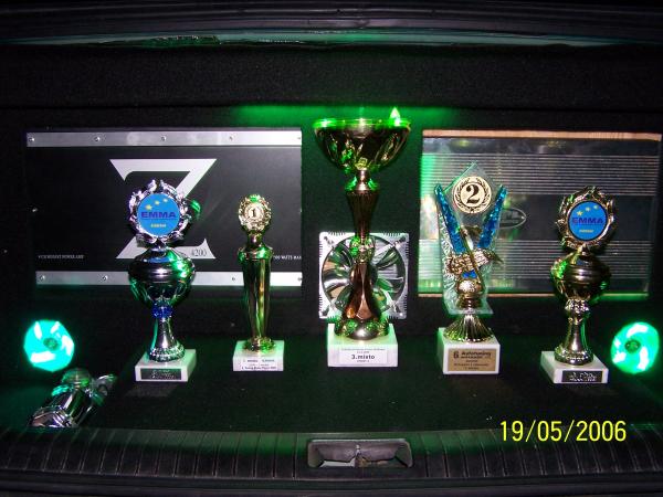

o 08.01.2008, 18:19 | Aligátor

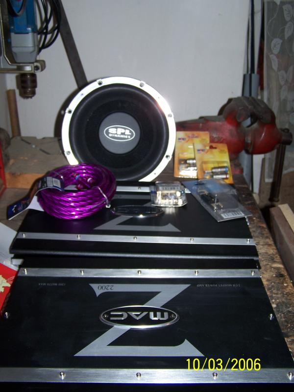

raspi asi tě zklamu bo já osobně jsem měl 10" SPL a tento zes zapojeny do 1Ohm a nic jsem neupekl je fakt že jsem měl i chlazení
foto k příspěvku  od Aligátor
o 08.01.2008, 18:20 | Aligátor
o 08.01.2008, 18:23 | Aligátor
ventilátory v akci :-)

o 22.03.2008, 17:09 | D@ve
takze pro vsechny.... Z2200 vydrzi bez problemu 1 Ohm ...
zkousel sem to ted s uzavrenkou a OK... i naplno ...
Po 1/2 hodinove hrani vykonu na polovinu:
- pomalu zhlasovat do maxima... OK
- zkusil dat pauzu volume na max a pustit... OK
- po pul hodine hrani zesik normalne zahraty... zadny rozdil oproti 4 Ohmum
