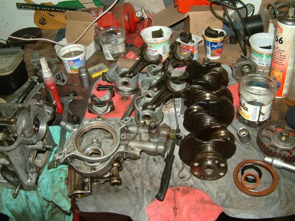

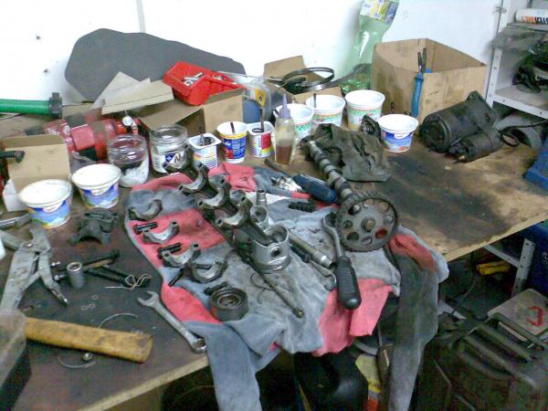

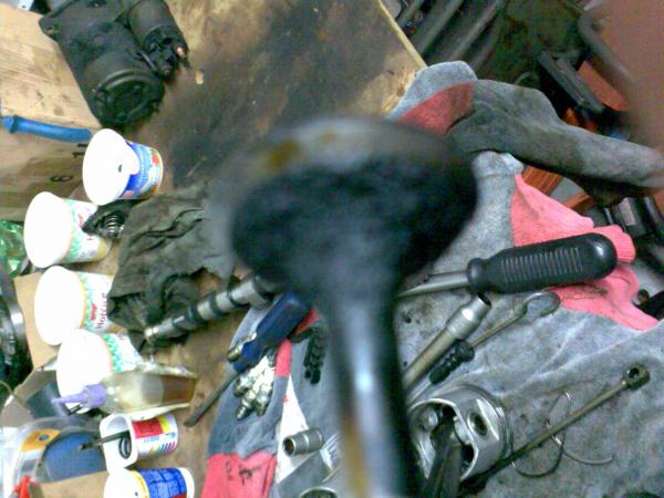

tak to prdítko motor jsem total rozebral:-))) se divím že to vubec jelo:-)) Všude samý mističky abych něco nesplet:-)) Ještě že to má 8 ventilu. bejt to 16ventil tak už nevím kam by se to vešlo:-)

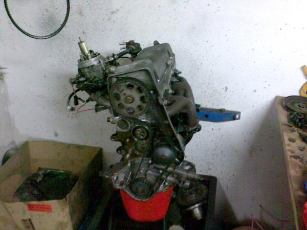

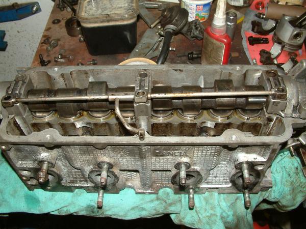

o 13.11.2007, 21:25 | petis
asi tam nic moc vidět nebude:-(

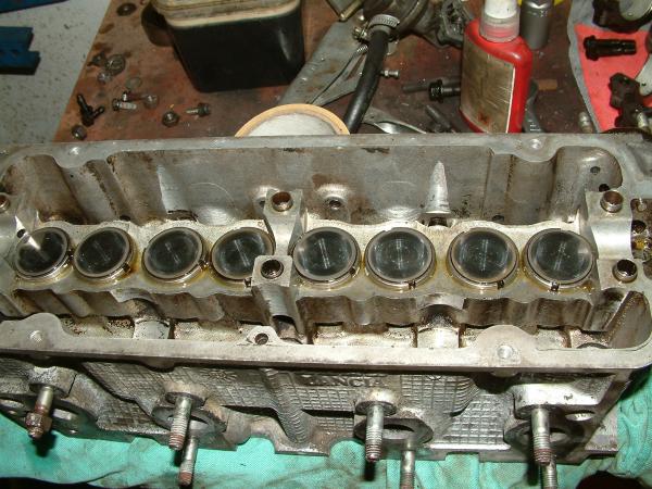

o 14.11.2007, 07:43 | D@ve
pekne zasrany ventilek ;-)
o 14.11.2007, 08:45 | Tipo
Je to blbě vidět,ale hádám že bude podpálenej.
o 14.11.2007, 12:50 | petis
jj, zasranej jak prase. Hlava je naložená v naftě. Pač kanály jsou taky pěkně zasraný:-)

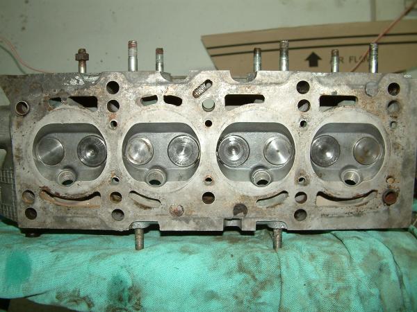

o 25.11.2007, 17:13 | petis

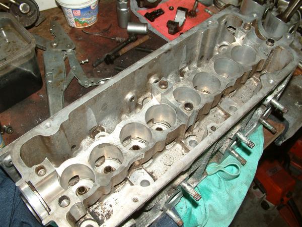

hlava vyčištěná, sedla zaleštěný, ted už jen těsnění a mužu to začít skládat:-)

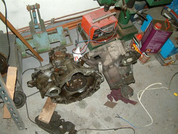

foto k příspěvku  od petis
o 25.11.2007, 17:16 | petis | Upraveno: 2007-11-25 17:16:55

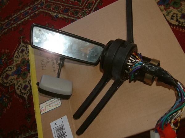

5ti kvalt od Hoffa:-), je to kupodivu stejný:-)), hlavně mě těší že nemá vule takže už nebudu muset řadit jak v autobuse:-)) a hlavně nemá to ulomenej camprdlík na náhon tachometru. takže už konečně budu vědět kolik ta střela jede:-)

o 25.11.2007, 17:19 | petis
nejvetší pakárna byla čistit ty ventili. některý byly zároven s hranou sedla do kužele k dříku, takže odrbat nožema pak do soustruhu a jemný šmilgry s bylo hotovo. Ventily jsou jak nový:-)

o 26.11.2007, 00:17 | hoff
Jeee to me tesi ze to pasuje :-) hlavne at slouzi! To razeni by taky mohlo byt stejne. Jo a jelikoz pres rok lezela, chtela by asi nejdriv necim vyplachnout, nedejboze aby tam mela nejaka pakaz hnizdo :-D
o 26.11.2007, 01:04 | petis
jj, pasuje:-), akorát musím překopat držák silentbloku, ale jinak pohoda. řazení je stejný akorát ta stará měla už trochu vakl na těch pákách, ta od tebe je vpohodě. Vypláchnul jsem jí naftou, a nalil převodákem a trochu protočil.

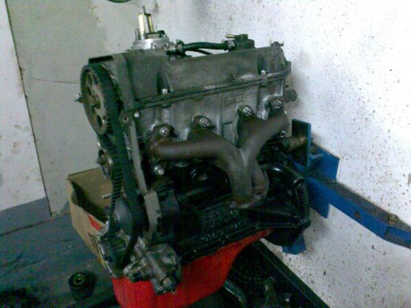

o 06.01.2008, 16:38 | petis
Takže po delším čase jsem něco udělal na motoru. Je složená hlava skoro. Musím koupit gufera. Na celým motoru jsou tři kusy a všechny tam byly na dvě věci:-) Jinak druha nejdražší věc na pandě jsou pístní kroužky:-))

o 06.01.2008, 16:41 | petis
Jinak jsou zaleštěný sedla ventilu, a vyměněný gufera ventilu. A hlavně komplet vyčištěná. Byly tam asi dva mm zapečenýho oleje, protože blbci ho jen dolejvali ale neměnili:-((

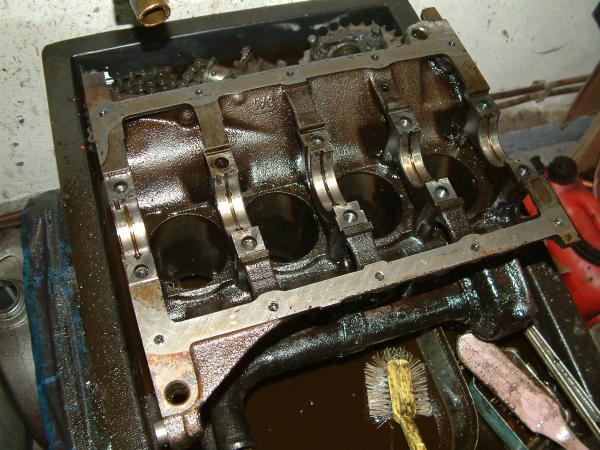

o 06.01.2008, 16:43 | petis

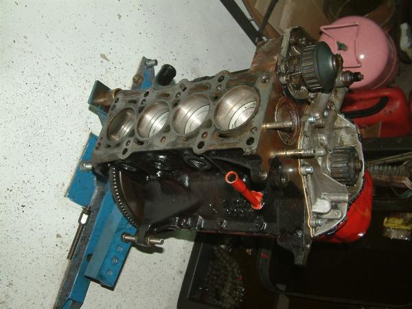

Blok kterej byl taky dost zasviněnej. šály už měly nejvišší čas. protože moc oleje se knim nedostalo:-(

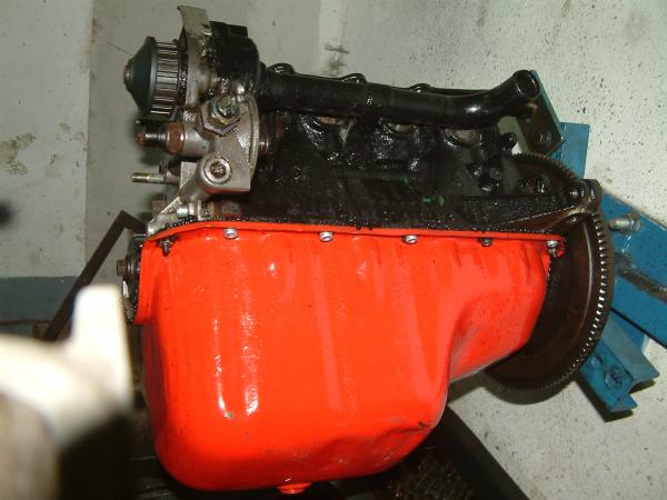

o 06.01.2008, 16:44 | petis

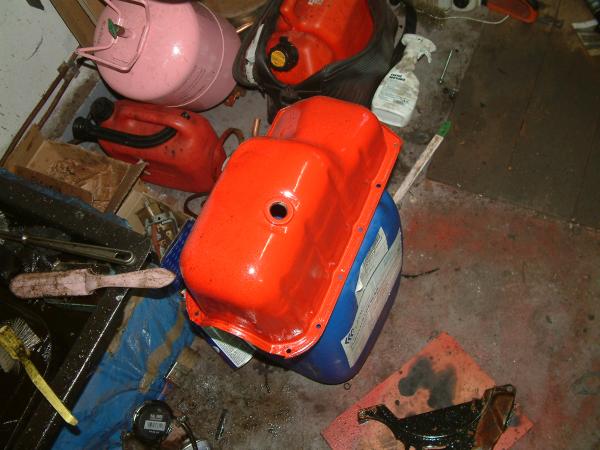

našel jsem v garáži červenej Hamerite tak jsem trochu barvyl:-)

o 13.01.2008, 14:30 | petis
Tak jsem zase trochu pokročil a první start se blíží:-) Ted už jen čekám na gufero na vačku a hlavový šrouby.
Ale Hlavně bych chtěl poděkovat Dr. Hiraxovi za rady a za utahovací momenty bez kterejch bych byl vprdeli. Protože tohle v chytrý knižce nepíšou. Díky Jindro!!

o 13.01.2008, 14:56 | petis
Díky. Odeme by jsi se toho moc nenaučil:-) To spíš ty by jsi moh učit všechny tady.
o 13.01.2008, 14:57 | petis
jo tendržák dělal brácha když vyndaval motor z Audiny. Po menší upravě děr pasuje i na pandu:-)

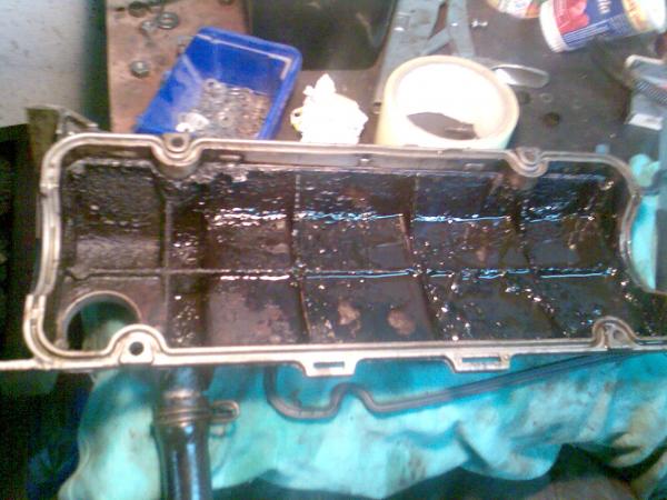

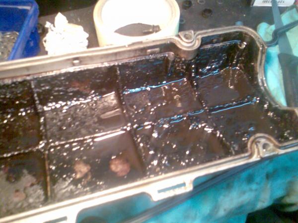

Povedlo se mi rozebrat výko ventilu, kde je jakási mezipřepážka. ho pohled docela hruzostrašnej.

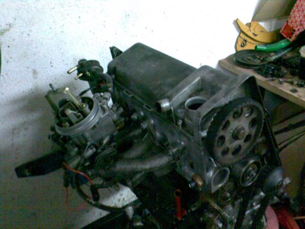

všechno vyčištěno, přetěsněno a konečně složeno:-))) Karboš je zrepasovanej. Už se těším na první start. ted už jen čekt na přítlačák a hurá stím do auta:-)

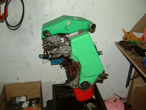

o 21.01.2008, 17:43 | petis

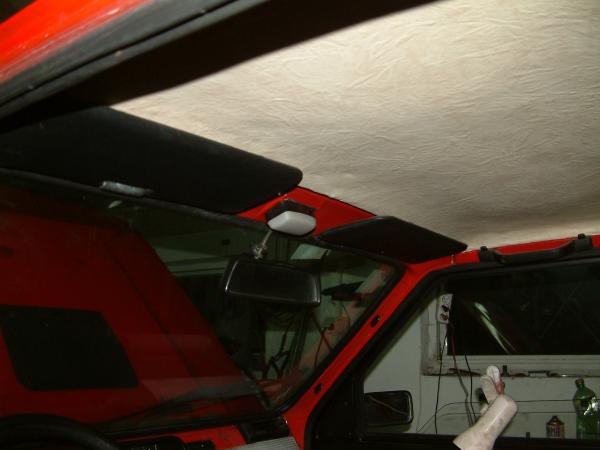

trochu jsem čistil plasty, Ještě že ten kdo to stříkal na bílo nebyl moc chytrej a neodmastil to, stačila horká voda a oloupal jsem to jak banán:-))

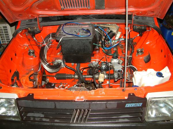

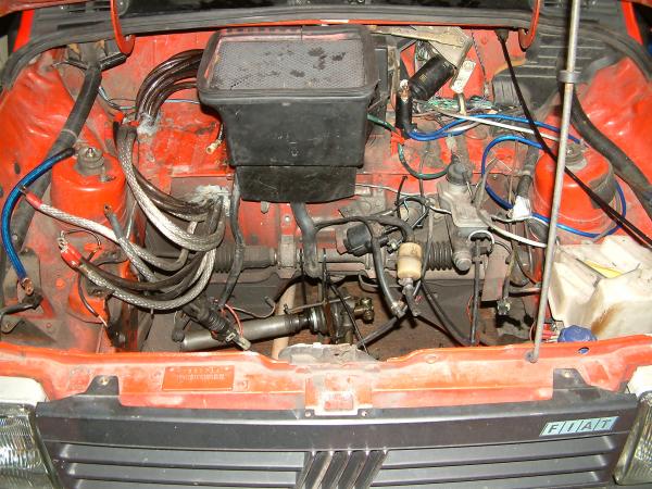

copak je tu novýho?:-))
o 21.01.2008, 17:48 | petis
to je ale doura:-)), ještě trochu poopravím barvu kolem motoru a musím to umejt arvou je tam hromada vychlístanýho oleje:-))

o 22.01.2008, 19:04 | petis
dnešní práce. Myslím že docela rozdíl:-)

o 22.01.2008, 21:59 | Lukasino
Pridat sytost na fotce umim taky...

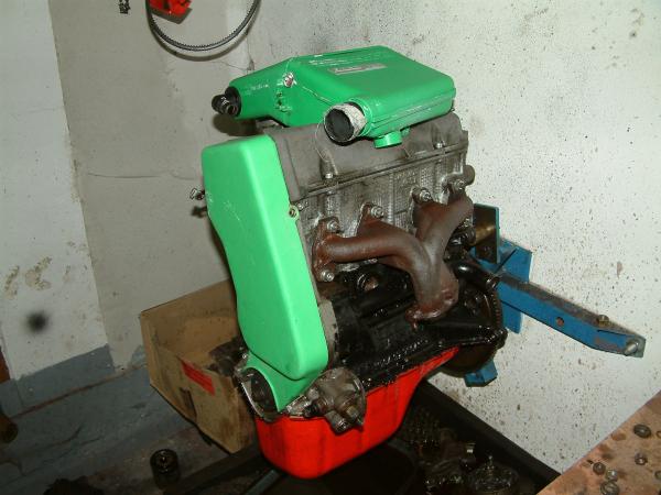

Ne, paradni prace, bomba! Jen se zeptam proc tak uchylna zelena barva na tech plastech? :o)))
o 22.01.2008, 22:03 | petis
Press: díky:-) podruhý bych to dělat nechtěl. záda mě bolí ještě ted. jak jsem ktomu byl nakroucenej:-))
Lukasino: to je original plast. 750ka panda má zelený, litrová má černý:-)
