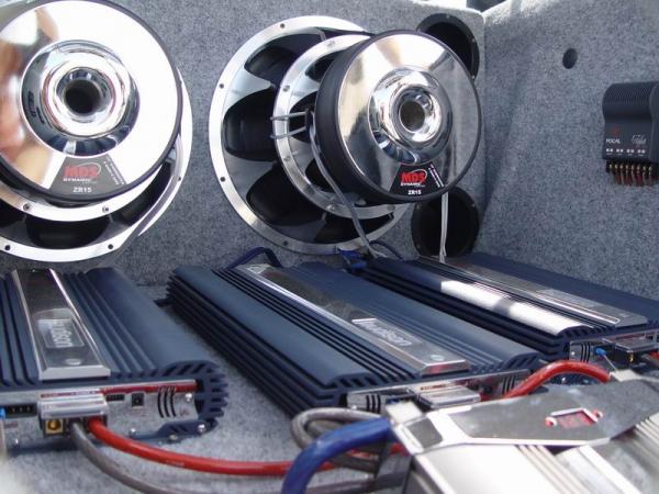

o 11.09.2007, 19:57 | Aligátor
tento basák by ti mohl vyhovovat je to na poslech a design je suprovy 2x4 ohm MDS ZR15 DYNAMIC LIMITED EDITION
prodám

o 11.09.2007, 20:06 | Vita_Megane
ali a to chces zapojit na BOA zesik?
o 11.09.2007, 20:11 | hanzy10
njn...ale za tyhle SW se nedolatím omg...hihi...a na ten boa nevim...
o 11.09.2007, 20:18 | Aligátor
ne musel by vyměnit i zesík každopádně basák je k mání za 6000

o 19.09.2007, 09:55 | Alda
Heej autorsky prava, co tu dela fotka myho exauta? :-)
Jo souhlas s JR, nakrmit to neni vubec prdel.
Mel jsem na ne 2x VRx 1.500 a bylo to vic nez smutny.
o 19.09.2007, 09:56 | Alda
Nicmene cena 6000,- za MDS je vic nez zajimava, stoji 20 a jestli se nepletu, jsou jediny 2ks v CR ktery jsem si nechal privest.
