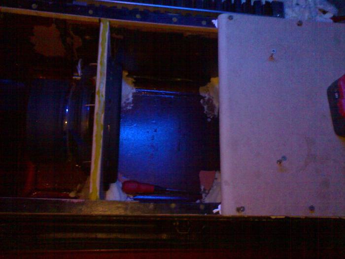

o 09.08.2007, 22:13 | vinzek fa
foto k příspěvku  od vinzek fa

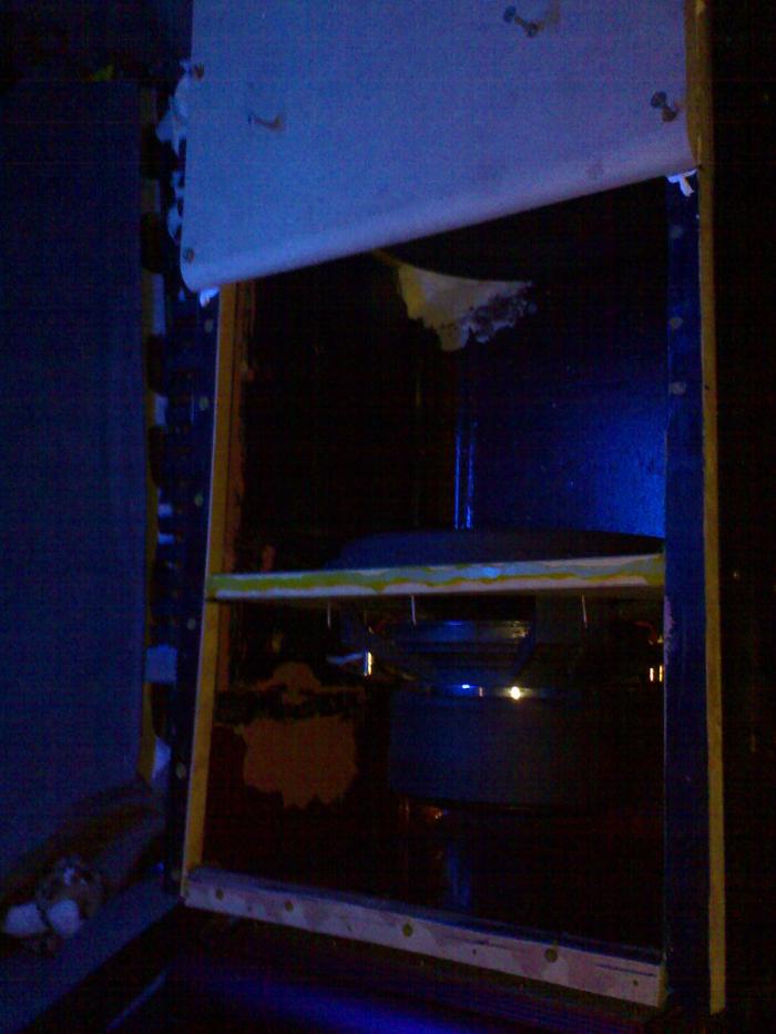

o 09.08.2007, 22:14 | vinzek fa

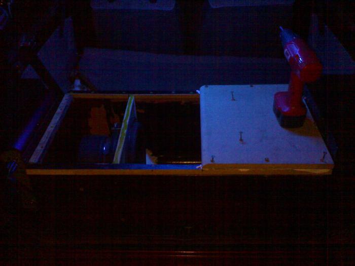

o 09.08.2007, 22:15 | vinzek fa

koukam ze na tom telefonu je to lepsi tak se omlouvam za kvalitu tady je z toho poznat akurad ho...
o 09.08.2007, 22:30 | mishan
tak já to vidím celkem dobře co tam je, docela zajímavá konstrukce, sem zvědaf co to ukáže :-)
o 09.08.2007, 22:31 | xxxSparco
mas tam malo sruby:D
o 09.08.2007, 22:48 | hotdog | Upraveno: 2007-08-09 22:49:34
zajímavé, že by první BP u nás?? a možná ne poslední...
o 09.08.2007, 23:49 | Vita_Megane
no tak sem to ted poslouchal a nic moc, budu to muset jeste doladit, asi sem prepiskl velikost natrubku pac mi to pripada ze jsem nad 80ti hz
o 10.08.2007, 05:07 | Aligátor
hesky pěkně pan badatel :D
o 10.08.2007, 08:41 | zdany
No panove, tak k tehle konstrukci muzu rici par slov.
Klasicka konstrukce tlakove PA bedny, do ktery je dobry dat PA reproduktory, nebot tyhle nase gumaky by nemusely vydrzet a hezky rychle by rekly sbohem.
Stejnou konstrukci jsem slysel minulej rok myslim ze na Mimoni, mel ji tam jedem kluk v astre. Jsem si rikal, co mu to tam tak duni. Bedna jako prase pres celej kufr, zajimava konstrukce a jeste lepsi vypraveni jak to ladil. :)
Kdyz jsem strcil hlavu do auta, tak to akorat udelalo dvakrat bac bac a na bouli na hlave nezapomenu. Svihnul jsem si ji hezky o hranu dveri. Ten majitel se mohl umlatit smichy kdyz nas videl, jak jsme se lekli. :)
Jenom k ladeni sterbiny... Udelej si ruzne sirky prkynek, kteryma tu sterbinu zakrejes a budes ladit az na meraku.
