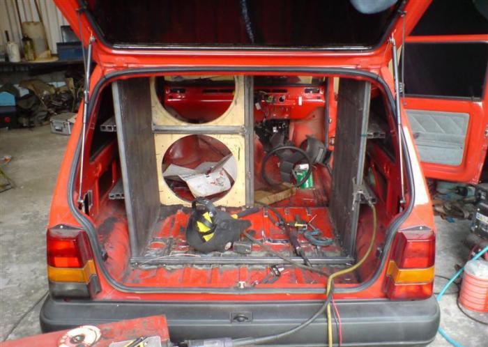

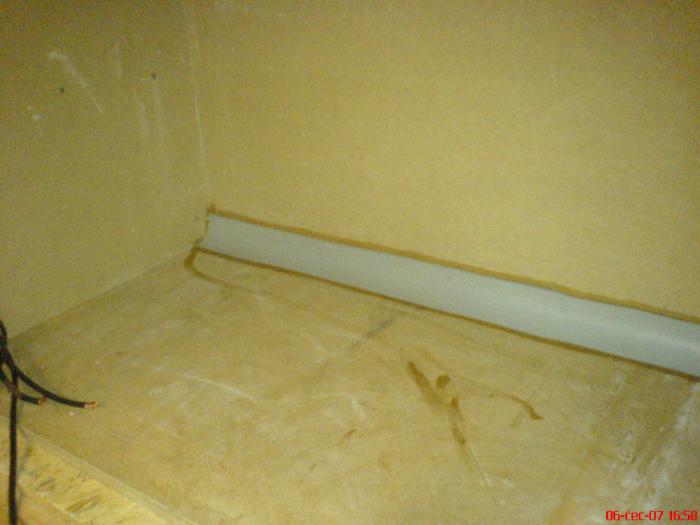

protože je volno tak jsem se dal do ladění a úprav bedny
foto k příspěvku  od hotdog

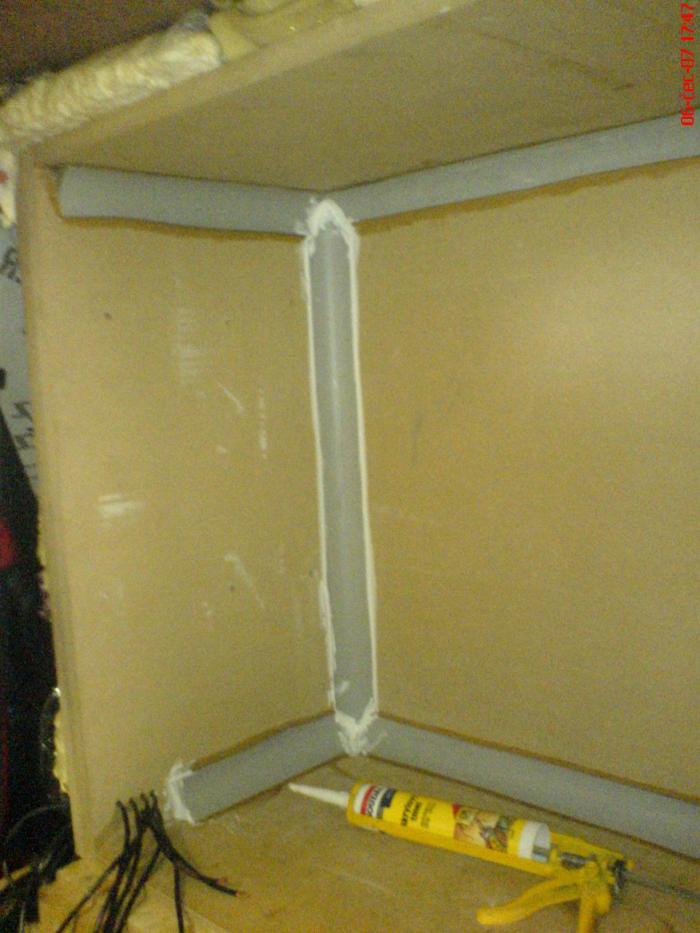

o 06.07.2007, 18:32 | hotdog
hezky zakulatit rohy

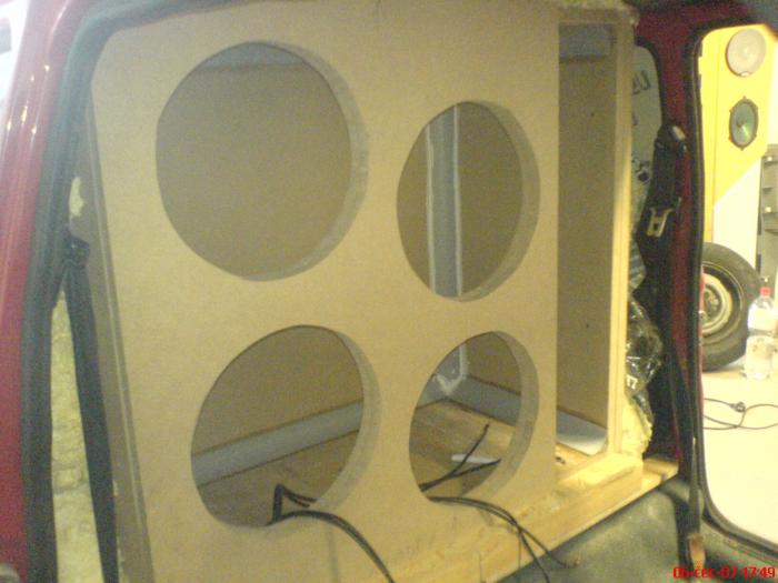

o 06.07.2007, 18:34 | hotdog
no nevím jestli to mám ukazovat sumimu a mishanovi :-))))
ale něco tam přibude :-)))))))) takže se můžete snažit

no pěkné pěkné, jen pro tvou informaci, taky budu dělat stěnu, tak se těš :-P ;-) to máš na 12" nebo 15"
o 06.07.2007, 20:06 | hotdog
zatím jen 12"
nevím jestli budou 15"
tohle je jen test

pěkný. Heled tu trubku na kulatý rohy jsi měl dát větší, řekl bych že tohle je malý. ale dobrý. Jsem zvědavej kolik to udělá se 4ma kouskama.

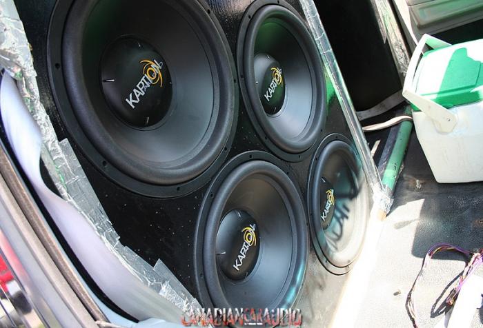

o 06.07.2007, 20:23 | Lada362
foto k příspěvku  od Lada362

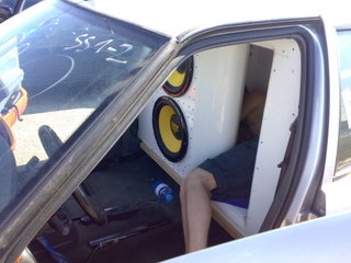

o 06.07.2007, 20:42 | Dr.Hirax
foto k příspěvku  od Dr.Hirax

o 06.07.2007, 21:14 | Lada362
nemas tu sterbinu na divnej strane???
o 06.07.2007, 21:16 | petis
hlavně i volant to má na špatný straně auta:-))
to asi nebude Jindrovo.

Hod dog ja jen abys vedel co sem myslel tim radiusem
o 07.07.2007, 10:33 | hotdog
je mi to jasný, jen tam mít tak silnou stěnu :-)

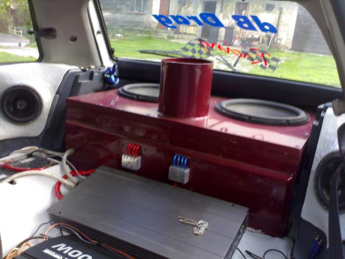

jinak tohle je posledni napad jen vydim hoo v zrcatku
foto k příspěvku  od vinzek fa

vincku mel si dat SW k jednej strane a basreflex k druhej a hlavne toi zaobleni nahore ti bude hodne schazet zeptej se Routeho
o 07.07.2007, 18:57 | vinzek fa
jj jenze ono se to jinak nevejde a tohle je 200odpadni roura ktera lezela ve stodole kdyz se to osvedci tak se to predela komplet
o 07.07.2007, 19:01 | petis
to zaoblení ti sebere klidně 5dB. zkus udělat aspon malý:-)

o 07.07.2007, 20:47 | vinzek fa
petis ted neni z ceho ja to kusim takhle a pak budto koupim normalni nebo z5 sterbyna v tom rozmeru
o 07.07.2007, 21:06 | petis
Venca: dej dohromady pár kol z MDF, a natom udělej rádius. třeba je právě tohle ono a bude to tlačit. PAk tě to bude sr*t že jsi to nezkusil:-)

tak ladění dopadlo dobře :-)))))) 147,9
