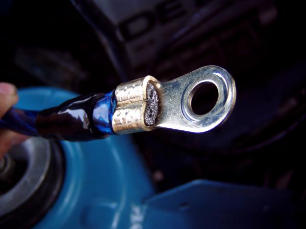

Zesik je kostrenej asi pulmetrovym kabelem primo na minus pol baterky, kostra na radio je takova pofiderni, ale nez jsem tam dal ten zesik, tak to hralo vpohode i vic nahlas. Muze vadit, ze ocka na napejecich kabelech jsou jen nalisovany ve sveraku a nepropajeny?

Udelal jsem obrazky :)
Takhle je namacklej konektor. Staci to, nebo je to prilis velka prasecina na to aby to fungovalo?

o 21.05.2007, 17:31 | Goldies
mno, neskodilo by to propajet :-)

Jinak taky doporučuju propájet, vypadá to sice v poho, ale je to jistější..

Bitmap: Ty očka nevaděj, to je v poho.
