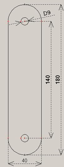

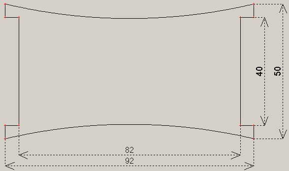

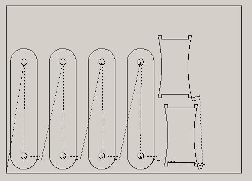

tak to jo, sem myslel ze to ma stejny podvozky. Tak kdo by chtel posvarovat na Marbellu kolibky pod listaky tak at se mi ozve, dneska to zkusim nakreslit a udelat palici plan, zacatkem tydne by to mohlo byt ve vyrobe. Mozna by se to dalo stihnout do myta

nevim bude to tak hodka prace a uvidim jestli to pronesu z prace, kdyztak cena treba nejakou lahev dobreho moku :))) ted sem to pomeril a zitra to zkusim a reknu o kolik se to zvedlo, pak jich dam do vyroby vic. Ted jeste vymejslim ulozeni zadnich tlumicu, budu tam davat dva vedle sebe

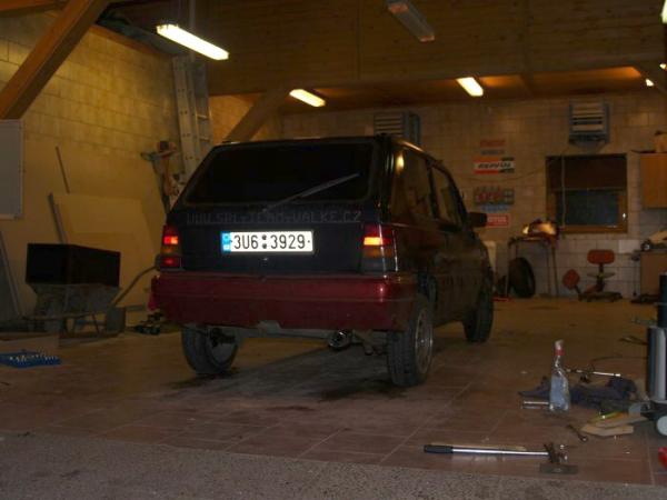

o 17.05.2007, 06:40 | Vita_Megane
tak to pujdem kusit

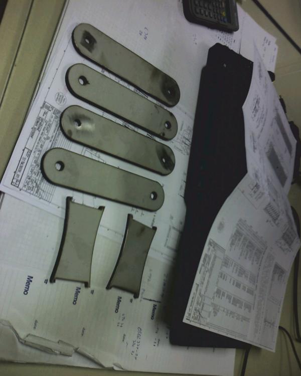

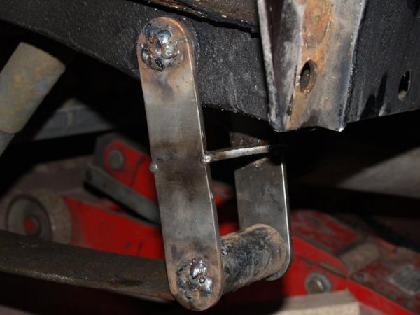

o 17.05.2007, 07:58 | Vita_Megane
Tak kluci na dilne byly strasne sikovny a uz to mam u sebe :) dneska to zavarim a kusim. Kdyz to bude pasovat a listak mi neurazi hlavu tak dam vyrabet dalsi

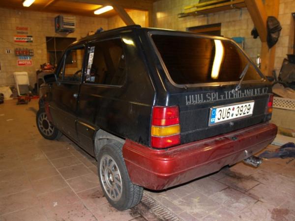

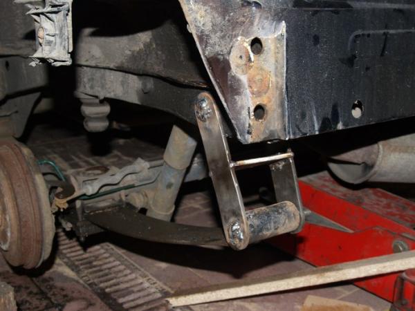

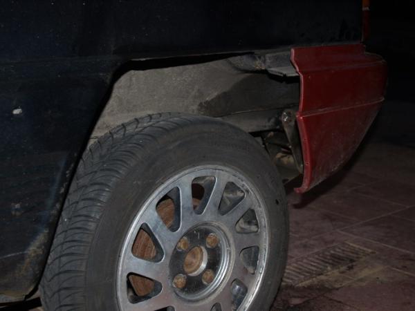

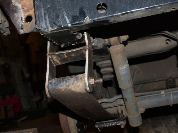

o 18.05.2007, 06:41 | Vita_Megane
tak se to zvedlo o 3 cm ale je to hodne znat i to lip sedi, ty puvodni plisky se kroutily jak blazen

o 18.05.2007, 08:44 | Vita_Megane
staci vam takhle ty 3 cm nebo to mam udelat delsi?
