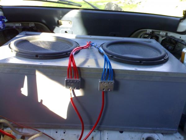

museli sme to trosku poupravit hodnota spl byla lepsi nez jsme cekali ale chceme vic
foto k příspěvku  od vinzek fa

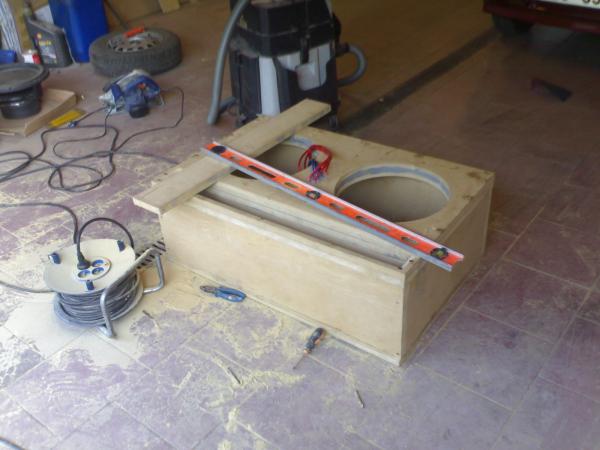

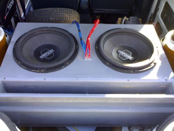

vinzek: pěkný. chtělo by to udělat uvnitř výstuhy, a štěrbynu pořádně zaoblit. ještě víc než je ted.
o 16.04.2007, 18:28 | Luigi

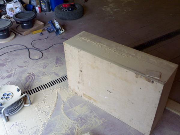

To šla docela hodně dolu,o kolik?Taky asi budu zmenšovat ale málo a až po Vyškově...
o 16.04.2007, 18:58 | Vita_Megane
noo asi o 40 litru uz to tlaci na 70hz ale furt to ma zdvih max cm a pak to de do prekmitu budem to muset jeste nejak poresit

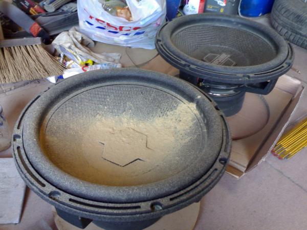

vinzek fa : na tie zaprasene wofrew davaj bacha.......raz sa mi stalo ze do cievky mi napadaly piliny a potom sa mi prehriala cievka a zhorela........
o 17.04.2007, 09:31 | vinzek fa
Neni posledni sveho druhu kdyz zhori tak se premota s plamenama se pocita
