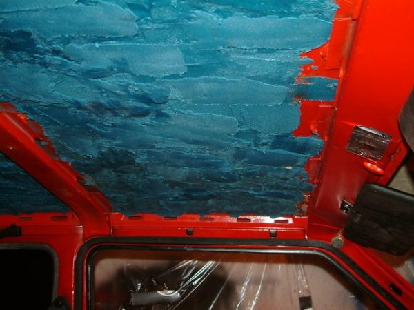

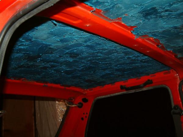

petis Tak střecha je hotová. Musím požkat až to zaschne a pak to převálcuju válečkem aby to bylo trochu rovný.
Ale podruhý už bych to dělat nechtěl:-)))
Někde by to sice ještě chtělo ale jedna pixla už je zdělaná, takže nato prdím.
A musím uznat že je to fakt tvrdý jak beton. Počkám a za tejden na to stoupnu:-))

petis Felda. ne nespadalo. ale zkončil jsem před pul hodinou:-)))
Trvá to docela dlouho. musí se to po vrstvách nechat uschnout aky se to nestrhlo.

petis Kleneex: jj,
jsou tam nalepený proužky dynamatu a ty jsou zamázlý zároven

petis mishan: proč by nebylo když to má 4mm, a navíc je to ještě v seznamu povolených materialu?
mishan hele asi takle sou tlumici pasty ktery maji testy a neni to jen tahle de hlavne o to aby nemeli zpevnujici rohoze a jiny prisady ale je to jak to je tohle je povolene a tim to hasne.Moznost si to napatlat na strechu ma kazdej:-((

Tak jsem zjedavej, jinak petis, ty si dal jednu vrstvu, nechal si jí zaschnout a pak si dával druhou ?
06.03.2007, 18:14 |
petis Fridom: jj, přesně tak.
Jinak to video vypadalo velmi zajímavě, jak chodil po té střeše, budu kupovat combi a tam by se mi to docela šiklo, tak jsem zjedavej, jak budete spoky.

petis no já jsem stím na střeše skokojenej.
Ale narovinu říkám že po střeše chodit nebudu:-))

Kolik jste toho dávali, abych měl představu kolik bych toho potřeboval na střechu combi ?
07.03.2007, 18:16 |
petis Fridom: na Pandu padla celá plechovka.
