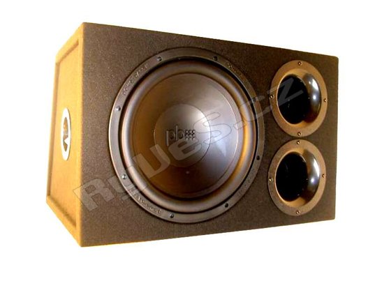

co mi poradíte na tohle??? Je to dobrá bedna na mac maximus 3000???

Fiaro uz asi poste:-)) jestli ji chces na dbdrag postav ji
o 26.02.2007, 23:39 | felda16
presne tak, mas parametre woofro hod do pc vypluje ti nejaku bednu skus ju urobit nahodit woofer namerat ...ak malo prerob ju atd :DDD

Fiaro : co jak ? Vybereš si pár SW co by ti vyhovovali, pak to hodíš sem, kluci ti doporučí proč ten a né tamten. No až koupíš SW tak se poptáš jaká by na něho byla vhodná ozvučnice a uděláš jí.samozdřejmě ti to nikdo neřekne na 100 %, jen přibližně. Věčinou parametry bedny na SW udává i výrobce, ale to u DB moc neplatí. No a pokud nemáš měřák tak samozdřejmě nezjistíš jestli je tato ozvučnice ideální, tak že pojedeš na měření a tam uvidíš, když budeš spoky, tak to tak necháš, když nee, tak skusíš udělat jinou bednu a tak furt dokola : o ))) No a pak jen TUS , TUS a zase jenom TUS : o )))
Např. tady má Lada362 bednu na DB, tak se mrkni jak vypadá : [ Link ]

nez zacnes stavet a ladit poradne vytlum auto tak abys uz do niceho nezasahoval protze kdyz naladis bednu a pak zacnes dotlumovat atd vsechna prace je nanic vse se strasne zmeni
