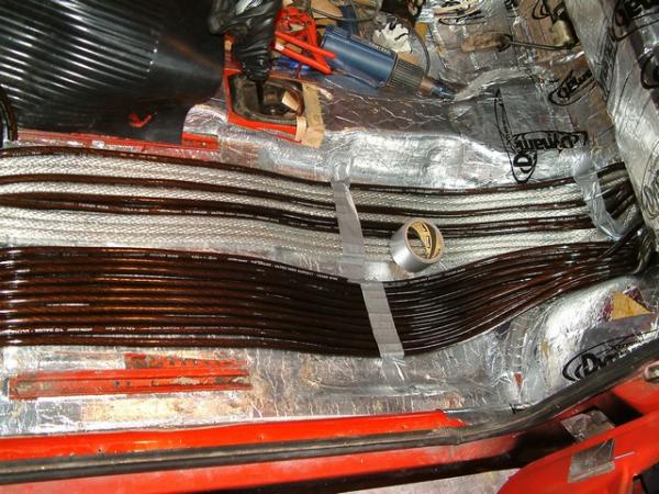

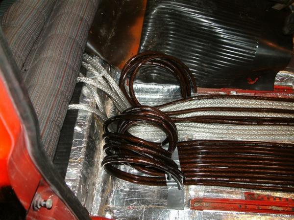

o 25.02.2007, 13:11 | petis
roztaháno:-))
foto k příspěvku  od petis
o 25.02.2007, 13:12 | petis
10x plus, 10x mínus:-)

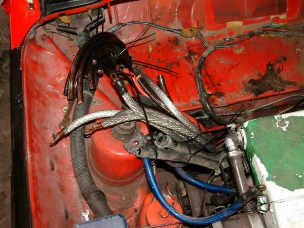

o 25.02.2007, 13:13 | petis
tou plusovou dírou to byl docela pakec prostrčit a hlavně to nějak normálně stovnat:-)

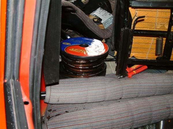

o 25.02.2007, 13:15 | petis
Tohle zbylo. Ale pruser docela je že už se toho moc vedle sebe nevejde, a druhý patro načínat nechci:-)), tak asi nato prdím:-)

o 25.02.2007, 13:52 | Lukasino
tak to je neskutecny :o))) to je skutecne potreba tolik kabelaze? Nebylo by uz rovnou lepsi presunout baterii dozadu, nebo to pravidla zakazuji? Tohle je silenost :o))))
o 25.02.2007, 13:57 | petis
Pravidla ve Street A dovolují maximálně jednu baterii na originál místě.
A jak už RadekFM jednou spočítal,tak rozdíl mezi jednou 50kou a 10ti 50kama je znažnej.

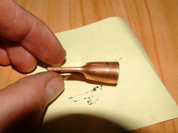

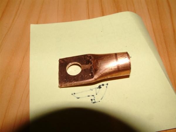

o 25.02.2007, 16:09 | petis
Láda: tyvole, jsem zkoušel dělat ty oka a docela opich:-((
To je asi snáz koupím všechny:-(
no posud sám:-)
o 25.02.2007, 16:19 | Pluto
Petis, pěkný,jen taková rada. Co do celý trubičky strčit kabel, v polovině to zmáčknout i s kabelem a potom provrtat i skrz kabel? Měl bys hotový oko a rovnou přidělanej kabel. Potom už bys jen ten neslisovaný konec zacínoval a je to, nee?
To je jen návrh na zjednodušení práce, tak mě kdyžtak hned nemlať :-)))))
o 25.02.2007, 16:44 | petis
Pluto: jj, takhle už jsem to jednou taky dělal.
Ono to stěma origo okama bude nejednoduší.
o 25.02.2007, 17:27 | Pluto
petis: Ale nejdražší :-)))))
o 25.02.2007, 17:34 | Lada362
ty vole asi pouziju ty svoje:-(((( tohle je strasnej ojeb
o 25.02.2007, 18:08 | petis
no právě:-((
já je asi koupim všechny, ten litr mě už nepo**re:-))
o 25.02.2007, 18:30 | Lada362
1500:-)))
o 25.02.2007, 18:37 | petis
mě stačí za litr:-))
