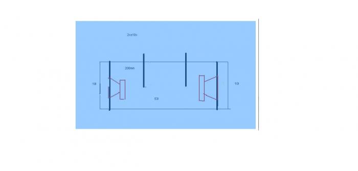

o 09.01.2012, 22:31 | FlasH AHC
Vincku tak tady sem si z dovolenim stahnul tvuj BP a tam máš 10L uzavřenku... to beru ale pro 10" ... tak pro 12" musí být víc ne ? nevim ale sem z toho nějak vedle... když dám do 10L uzavřenku tak se to opravdu roztrhne :( ... otázka je jak trpěli kickery a jak bude trpět X3 který má 70mm cívku :)
Si vem že uzavřenka jako taková pustí přední stranu a zadní hodí do zkratu ... když by si měl ty basáky otočené jakoby membránou do bedny tak bych to i pochopil :)) ale takhle to nechápu ... ale zajímavá ..
a třeba to mělo i jiné výsledky ... zkoušel si to otočit ?

o 10.01.2012, 15:19 | vinzek fa
jezis marja todle nikdy nepochopis a kdyz si protes dbdrag team tak zjistis o co u tohodle prototipu slo kere stejne skoncil jen takle
o 11.01.2012, 01:06 | FlasH AHC | Upraveno: 2012-01-11 01:19:33
vincku čet sem toho hodně ale nic sem nenašel :( .... tak mi můžeš poradit s tou uzavřenou částí ne ?? :) .. stejně to bude k ničemu ale třeba ne ... 50hz a pořádný PORT

je to nekde na db foru ahledat to fakt nebudu protoze to bylo z legrace pro takove trotli jako ses ty a z bp ti opravdu ale opravdu radit nebudu jak cca postavit takovouhle bednu mam od jednoho mistniho clena a neusi to vedet kazdej zejo nekeri veci se proste nerikaj

Zas takovej trotl nejsem :D a ty si měl 4th 3komory podle obrázku.
