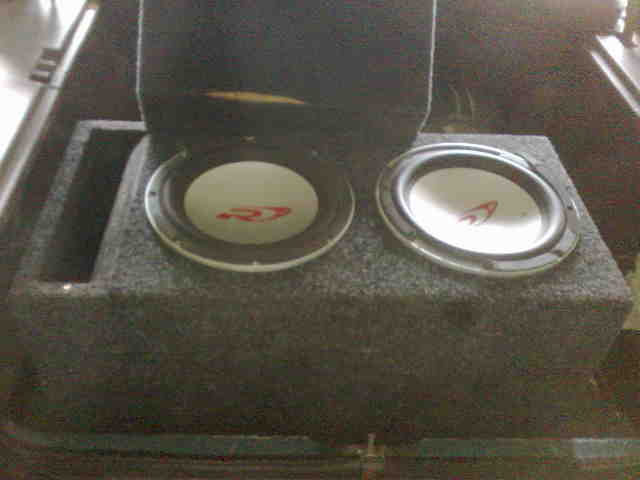

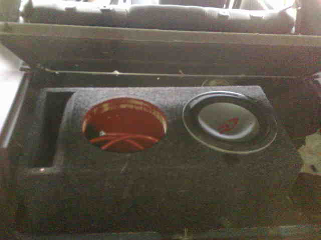

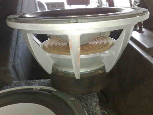

Ahoj
chci se zeptat jestli je alpina swr1240 vhodná na tlaky protože Mikeš mi povidal že s tim udělal slušný výsledky ale nikde sem o něm ani jeho felicii nic nenašel tak jestli někdo o něm nevíte :)
A Bedna je teda vylitá barvou a to mě taky zarazilo i to že nemá terminály ale jen díry to tim přeci musí utíkat.... je pravda že když tam dám nějakou černou hudbu tak mi to ofukuje vlasy trochu to cejtim ale jinač nic moc a to dávám dvoum alpinám do 2ohm všechno s RF6001BD a nějak to neni znát...čekal sem že uvidim dejchat přední okno ale to asi s jinou aparatůrou :( ,,,, taky to může dělat sociální rádio deh P40MP... jak se pozná že auto tlačí...? a je znát když mám v kufru dírky na odvětrávání LPG?
A poslední dotaz : je lepší mít bednu s basákama proti oknu jakop na stojáka nebo na ležato a basáky k víku kufru?
díky
o 16.08.2011, 03:09 | Flash
takhle zatim pár fotek
foto k příspěvku  od Flash
o 16.08.2011, 03:10 | Flash
o 16.08.2011, 03:11 | Flash
o 16.08.2011, 03:12 | Flash
bylo to už za šera...

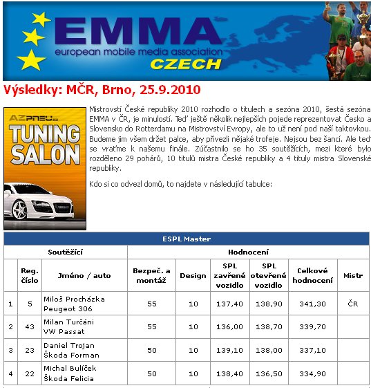

o 16.08.2011, 10:17 | giuseppe
138,40 dB na Emmě na hudbu co si pamatuju na finále Brno 2010

prosím věechny dbdragisty .. hledal sem michala bulíčka a nenašel sem ho ani na dbdragteam ani na emma audio tak nevim a hledám to na googlu i termpro ale tam sou spíš nějací cizí borci(moc pěkná stránka) takže kdybych mohl poprosit :)

o 19.08.2011, 12:00 | Flash
giuseppe: diky ..tohle sem taky našel ale nejaky fotky ty feldy nebo jejich tymu to by me zajimalo jak to mel v aute..ale diky
