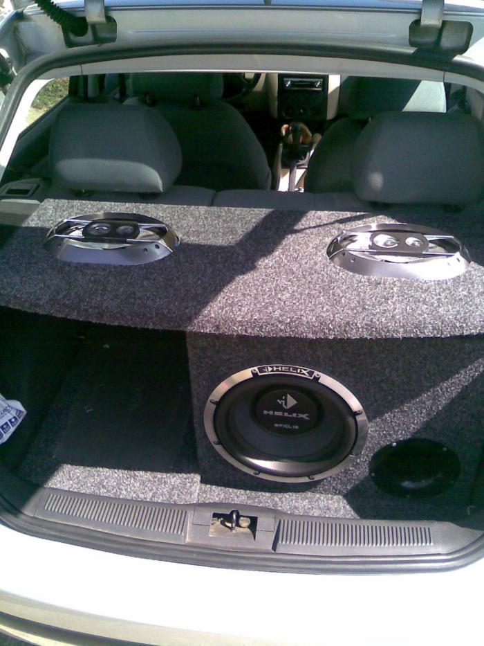

o 27.04.2009, 12:35 | johnnypor
uz to mam
foto k příspěvku  od johnnypor
o 26.06.2009, 00:44 | bigmat
moc Pekny ja mam taky ale myslim ze mala bedna na Helixe mam ho v cca 80l bedne akorat taky postradam baterku:)
