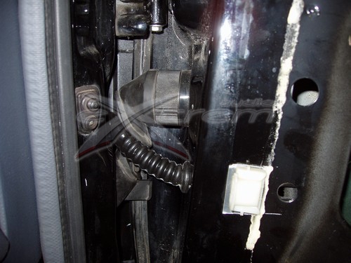

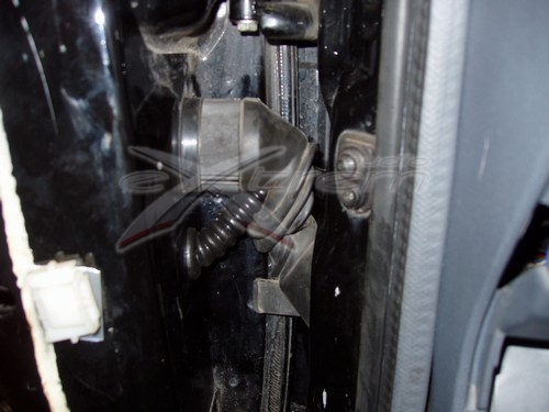

Bude-li to vypadat alespon trochu podobne jako originalni pruchodka do dveri, tak by to slo. Az budes mit foto, dej to sem. Podotykam, ze lze koupit gumove pruchodky do dveri aut na ruzne modely aut, v ruznem provedeni, velikostech... Budou jiste vypadat lepe nez bezny husi krk ;-)
o 01.04.2007, 22:40 | SilverGhost
A kde si to viděl? Po tom pátrám už týden a nic.
o 01.04.2007, 22:51 | kral007 (eXtrem-audio.cz) (M)
o 01.04.2007, 22:55 | kral007 (eXtrem-audio.cz) (M)
o 02.04.2007, 07:50 | Zdenek (A)
SG: Treba v Praze na Belohorske ulici je prodejna nahradnich dilu na vozy Skoda. Maji tam nekolik druhu pruchodek. Ja kupoval takovy mensi a jedna stala kolem 20 Kc ;-)
