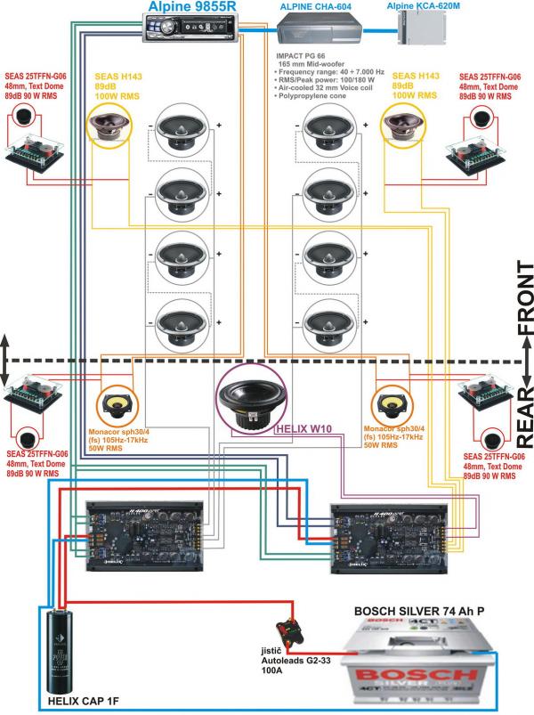

Toto je moje první instalace - vím že SQ mívá zcela jinou sestavu, ale rád bych se porovnal s ostatními.
Díky za názor

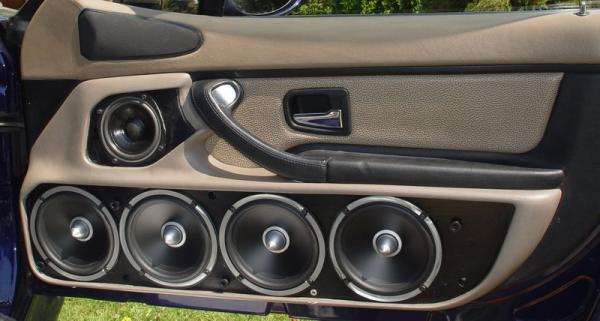

LAma dotaz... ty středobasy co jsou po čtyřech.. jaky to ma vliv na hudbu? neni to jen zbytečný vyhození peněz? Kolik ohmu ma to zapojeni a jake vykony zesilovače na to jsou vyhrazeny?
o 27.02.2007, 19:40 | texmur0
To jsou kickbasy ve dveřích a jako celar to má 4Ohmy. Napájeno zmůstkovaným Helixem který dáva 2x290W.
o 27.02.2007, 19:45 | Pavel02 | Upraveno: 2007-02-27 19:48:49
Pokud se na to dobře dívám, tak je to zapojené na 7 kanálů a vždy do čtyř ohmů, na ty dva čtyřkanály HELIX (zřejmě A4) tak vychází nějakých 85W RMS na kanál, ta 9855 má nějakých 19W RMS a na ten SW do můstku tuším 180W RMS. Nevím jetli na ty čtyři středobasy na každý kanál není trochu málo výkonu. jinak ale zajímavé. A pěkně udělané schéma.
o 27.02.2007, 20:19 | texmur0
Ten levý Helix je zmůstkovaný a dle testu v Carhifi dává takto 2x 290W na 4 Ohmy. Pravý je jeden pár kanálů zmůstkovaný na SW a zbytek na středy a výšky vpředu.
Zadek je jen na dokreslení prostoru. V celkové koncepci hraje malou roli.
Budu rád za další rady a názory
Díky

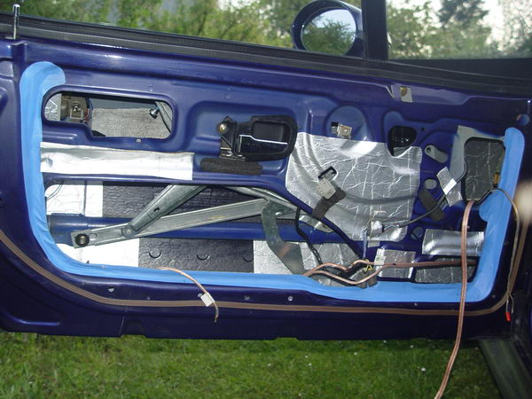

foto k příspěvku  od texmur0

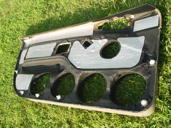

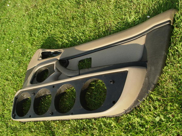

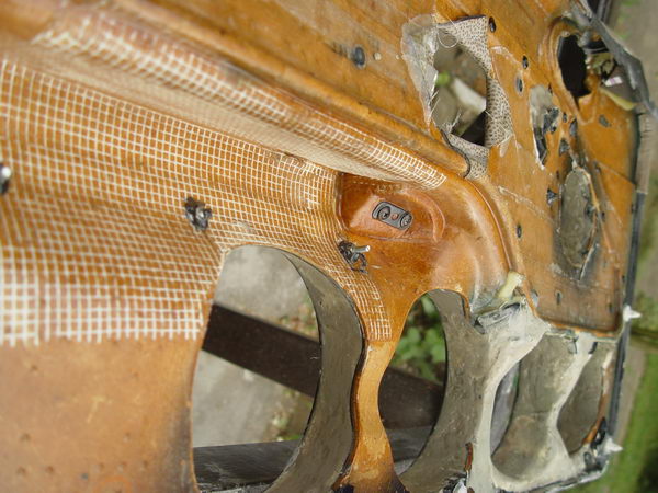

Pokud někoho zajímá výroba laminátového SW mazi sedačkami, tak článek s fotkama je zde:

podla mna su tie dvere taky mix,ani SQ ani SPL.s tymto bude tazke presadit sa v niektorej kategorii. a to osadenie stredaku by malo ist vyzsie.na to je predsa troj.p.aby sa zdvihla zvukova scena. a ten pocet stredobasov k comu? ved aj jeden poriadny slusne zahra. wofer to aj tak nenahradi. viem ze tato sezona bude velky boj a suporov sa chysta vela preto skusat nejake pokusi asi nieje stastna volba. asi by som vsadil na kvalitu a nie kvantitu.mimichodom na ten pocet stredobasov by som tie dvere vytlmil urcite poctivejsie. ale spracovanie len chvalim,klobuk dole! a v zasade sa u SQ nepouzivaju zadne repro. rozhodcovia to totiz nepokladaju za zlepsenie priestoru.

Také jsem toho názoru že stačí kvalitní dvojpásmo nebo tří, a kickbasy tam asi moc k lepšímu zvuku nepomužou,spíš k výkonu.

Díky za názory všem. Ty zadní repro napájí jen Alpine9855, takže je není problém vypnout zakázáním zesilovače v head unit.
Proč je tam tolik basáků? Důvody jsou 2:
Je to cabrio pro zábavu a když sundáš střechu a jedaš 130 tak prostě výkon potřebuješ abys slyšel hudbu a ne vítr:-)
Původně to byla koncepce bes SW protože všichni tvrdili že se do roadstera nevejde. Ale já jsem řekl "ne"...
