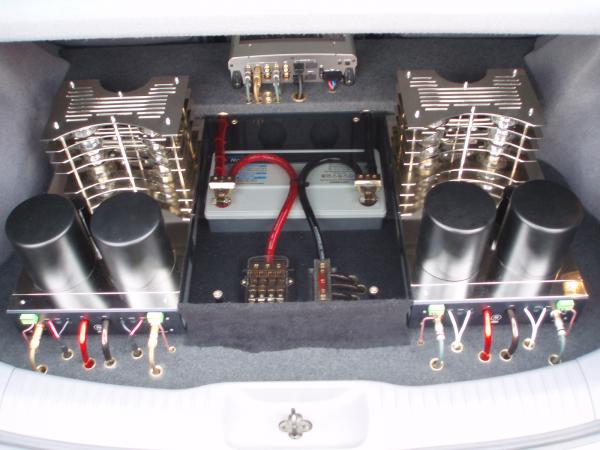

o 11.10.2006, 13:01 | kral007 (eXtrem-audio.cz) (M)
tuner: vyjed za hranice a uvidis ze zmeny maji svuj smysl, hlavne v SQ
takhle treba vypada kategorie Rookie unlimited...

kral007: Rád bych, ale není na to čas. Lampový zesíky v autě, to je teda rachot :o) I když já lampy moc nemusím - zatím mě přesvědčilo v absolutnu jedině A třída klasický bipolární tranzistor.

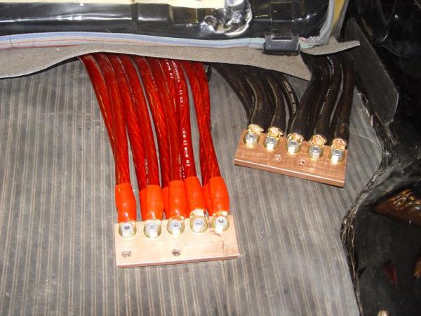

o 11.10.2006, 13:58 | Kleneex
Proboha co resite tak tam deji 2x50mm a je to ne???
A nebo muzes i takhle :-D
foto k příspěvku  od Kleneex

Kleneex: Ale on to nemá na žádný nesmyslný soutěže ala db drag, kde v podstatě kromě zábavy při měření a pokecu na srazu nechápu smysl takové instalace...
A tahat z motoru dvě 50mm2 není kudy a dělat díru do kasle asi nechce jak ho znám.
o 11.10.2006, 14:15 | Kleneex
No tak klidek pro nekoho to smyslel dava pro nekoho ne
ja zase nevidim moc velke vyznam ve SQ honit nekde nejake krivky ale poslouchat se to neda (malo bassu) :-P
