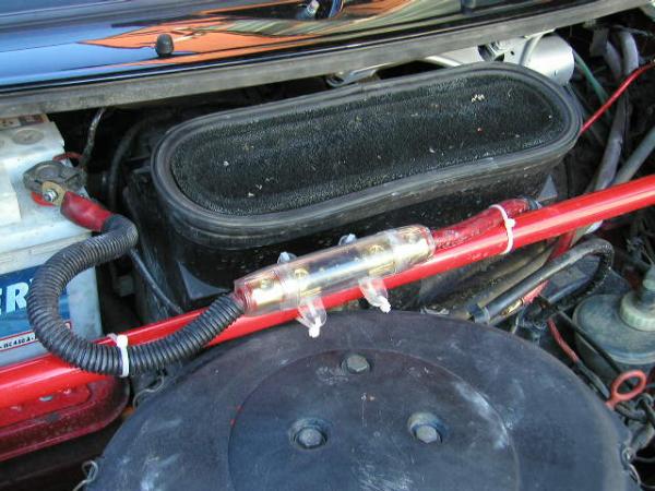

jde to tak nebo musí být uplně na pevno není moc času do pátku:(

Je-li to pevne, tak je to OK z hlediska mechanicke montaze. Ale pri pripadnem hodnoceni vzhledu (podle toho, v cem chces soutezit) nedostanes moc bodiku.
o 09.07.2006, 21:29 | Dr.Hirax
Spirit: Nemáš bezpečně zakrytovaný + pól kontakt u baterie.
o 09.07.2006, 22:01 | H-Honza (M)
presne tak.
Zakryt + pol na baterii.
Zkontroluj zda Ti hodnota pojistky sedi s prurezem kabelu.
Jinak nevim, myslim ze na ty kulaty tyci to moc drzet nebude, spis jsi mohl pridelat na ten plast topeni....

Hmmm,typl bych to tak na 50ku plusák!
Jako Lukasino, s 200A pojistkou Te fakt sezerou,budeš začínat jako já,minus 2 bodíky hned na úvodu

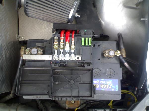

co rika EMMA na takto resenou pojistku?

a uz to poznavam! :o))) takze je to skutecne "muj" plusak 50qmm, ochrany "husi krk" zealum na 35qmm a pojistkovy pouzdro :o))) juu ;) Dokonce i ocko zustalo :D
o 10.07.2006, 19:08 | Spirit
luky:jasně myslíš že jsem si to kupoval na oběšení??:)Jinak tedy dotaz:kabel 50a zesíky mají dohromady pojistky 120 jaká pojistka aby emmáčci nebrali body a na 35 kabel zesík má pojistku 30 jaká pojistka?díky moc jinak to předělám komplet a dám novou baterku a svorky a + zakryju a pak vyhraju!:))))))))))

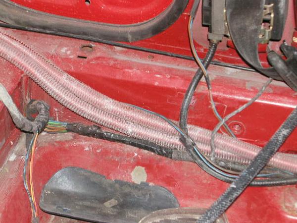

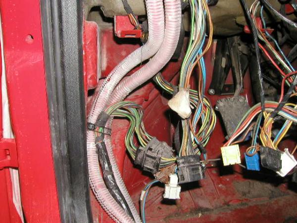

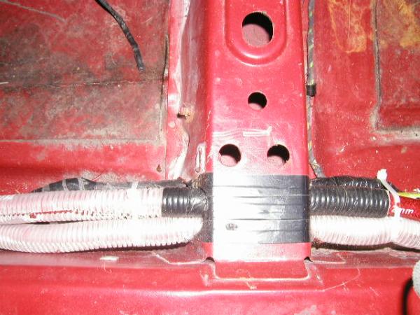

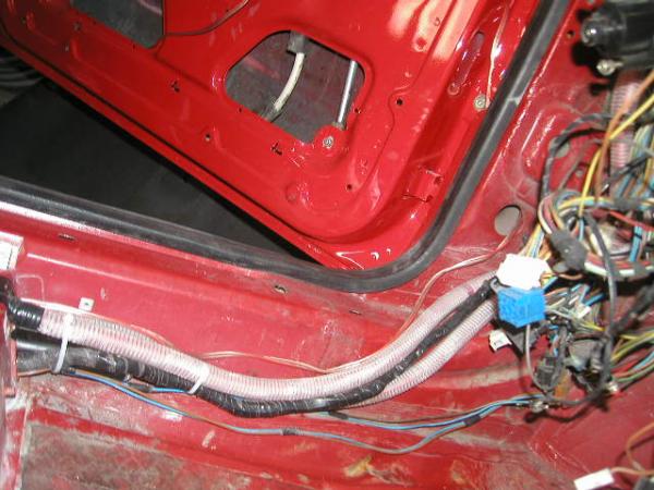

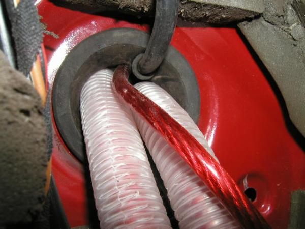

Ještě se poptám stačí prezentace tažení napájecích kabelů asi tak nebo znova?
foto k příspěvku  od Spirit
o 10.07.2006, 19:23 | Spirit
o 10.07.2006, 19:24 | Spirit
o 10.07.2006, 19:25 | Spirit
o 10.07.2006, 19:26 | Spirit
o 11.07.2006, 15:01 | johanik
Myslim ze bohate staci, jen na te posledni fotce neni zrovna videt uvazani, ktere by melo byt cca po 30 cm
