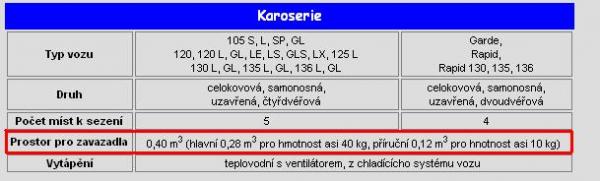

Chtěl bych se zeptat,pokud budu mít jeden woofer,řekněme 25 cm.Tak budu v kategorii ESPL 1 woofer.Jak známo škodifka má kufr vepředu,ale je nesmysl,aby byla bedna umístěná tam.Navíc tam mam zesilovače,kapík atd. a žádná bedna se tam rozhodně už nevejde.Jenže.....škodifka má ještě jeden "kufr" a to za zadníma sedačkama.Tak bych se chtěl zeptat,pokud udělam ozvučnici v prostoru za těma sedačkama,jestli to bude taky posuzovaný jako že je woofer v kufru a budu v kategorii 1 W,nebo to bude braný jako že je woofer uvnitř vozu a budu v kategorii 8 W (podle mě nesmysl a diskriminace))) ?
Tak a teď babo raď :-P
Jinak odkaz kde jsou technický ůdaje o tomto voze najdete zde : [ Link ]
Díky za názory

prostor za sedačkama ve výše uvedených vozech je prostor pro zavazadla => kufr
o 05.04.2006, 08:35 | Smrada (M)
Poopravim Te. Druha kategorie neni 8 wf ale Expert 8 W a tam rozhodne nebudes;-). Troufam si tvrdit, ze budes normalne v 1 Woofer, protoze je to zavazadelnik stejne jako ten predni

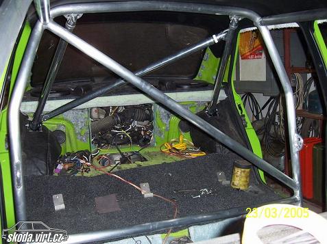

Popravdě řečeno by tam ty opěráky ani nešli kvůli rámu...))))
Takže mam počítat s kategorií 1 W ?
A když už jsem tady,tak se zeptam jak je to s oválama.Nejsem si jistej jestli se nějak nepřiipočítávají nebo tak něco....Kompa 16-ky vim že ne,ale 6*9 si nejsem jistej.
Díky moc všem za objasnění...

o 05.04.2006, 11:08 | Zdenek (A)
Ram nevadi. Ale jestli woofer "pretejka" z prostoru zavazadelniku tak, ze by tam kvuli tomu wooferu ty sedacky nesly dat a nesly by zacvaknout do normalni polohy, tak jses EXPERT.
2 ovaly 6x9 se pripocitavaji jako 2 woofery velikosti 20cm.

Zdeněk : OK,nemám dalších otázek. díky moc za objasnění... ;-)
