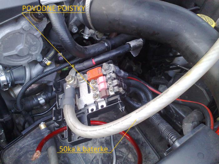

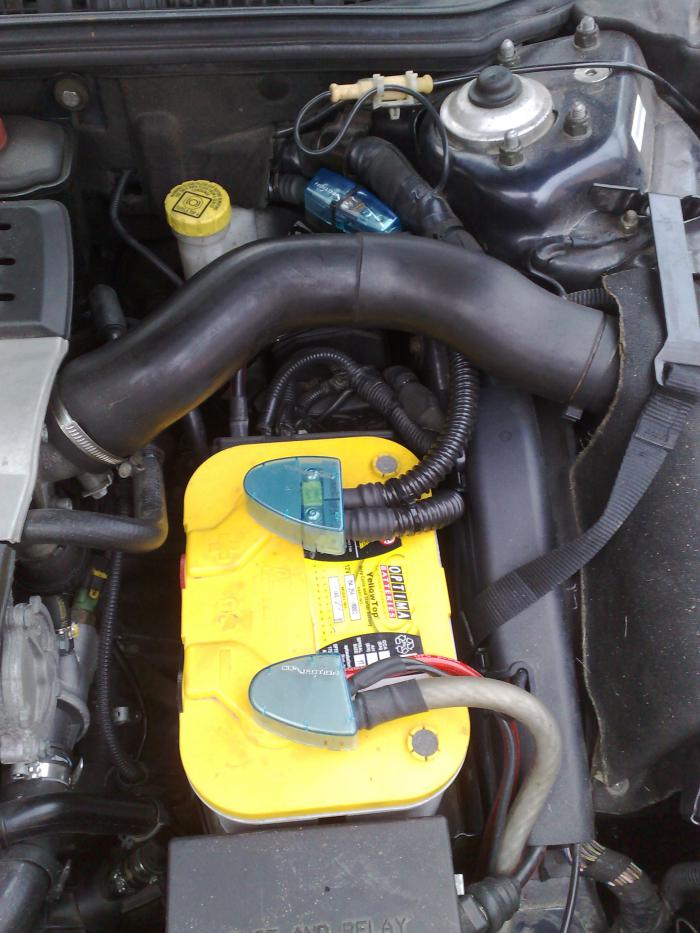

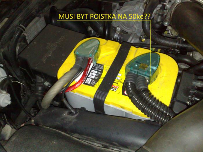

mam povodny box s poistkami, ktory bol priamo napojeny na plusovy pol baterie....cely box som presunul a aby som ho mohol napojit na kladny pol baterie vediem z neho 50ku kabel....musi byt tento kabel ktory tvori iba spojnicu medzi poistkovym boxom a plusovym polom baterie isteny???

o 14.03.2010, 11:43 | Midnite
myslím že podle pravidel musí být jištěn každý kabel +
o 14.03.2010, 11:48 | stewe21
nj,ale len ak ma nad 30cm,ci?
o 14.03.2010, 12:14 | swep
jisteny ma byt kazdy kabel ktery je pripojen na terminal + akumulatoru, pokud je součástí audioinstalace a to do vzdalenosti 40cm od akumulatoru. to jak mas ty, tak ti bezi kabel do pojistkoveho pouzdra, pokud neni delší než 40cm, tak jej jistit nemusíš. protože to pojistkové pouzdro je jištění
o 18.03.2010, 18:44 | Zdenek (A)
ANO, musi byt jisteny. Nemusel by byt jisteny, pokud by byl takto instalovany vyrobcem vozidla. Je to soucast instalace audio systemu a pokud do originalni instalace zasahnes, musis to jistit.

o 28.04.2010, 11:44 | RE5PECT
když sme u toho ještění musí bejt jištěnej kabel od alternátoru? =) (50qmm)
o 28.04.2010, 12:29 | Radeggast
Pravidla str. 28
Proto musí být všechny napájecí kabely související s audio systémem správně jištěny. S výjimkou kabelu/kabelů spojujících alternátor s akumulátorem, který/které zajišťují funkčnost elektrického systému vozidla.

o 28.04.2010, 13:54 | Zdenek (A)
feldaaaaaaa: Inde ano.......... ale je tam vyjimka, kterou citoval prave Radeggast: "S výjimkou kabelu/kabelů spojujících alternátor s akumulátorem, který/které zajišťují funkčnost elektrického systému vozidla."
o 28.04.2010, 14:20 | RE5PECT
právě to mě zmátlo, tak že platí to, že všechny musí bejt jištěny krom vyjímky a tou je kabel od alternátoru k baterce?
o 28.04.2010, 14:43 | Zdenek (A)
BINGO! ;-)

o 29.04.2010, 01:43 | endru.ondra
Takže jak pro blbce, jistit musim každej kabel který v autě vyměnim pokud je delší víc jak 30 cm od baterky?
o 29.04.2010, 11:45 | Zdenek (A)
endru: Kazdy kabel pripojeny k plusu musi byt jisteny bez ohledu na jeho delku a pojistka se musi nachazet max. do 40cm od mista pripojeni. Kabel od altiku nemusi byt jisteny.............. Co vice k tomu mam dodat?

o 29.04.2010, 14:04 | Radeggast
endru: Vždyt je to napsaný v pravidlech... Každý napájecí kabel musí být správně jištý podle tabulky A. Výjimka: Jestliže je použita originální kabeláž s ISO/DIN konektorem pro napájení source unit (rádia), pojistka nesmí být silnější než originální (nemusí být podle tabulky A!) nebo může být slabší
Takže aji origo, i když jsi s ním nic nedělal... :)

endru.ondra: musíš mít pojistku všede kde jde + a je to součástí audio instalace,vyjímkou je spojení alternátoru s baterii a ovládací vodič od rádia k zesilovači pokud slouží pouze k ovládání zesilovače! takle sem to pochopil z pravidel já :-D
o 29.04.2010, 14:15 | swep
každý kabel který se týká audio instalace, to jsou plusove kabely ktere vedou k zesilovacim nebo jinym komponentu tykajici se audio instalace, kabely ktere se netykaji audio instalace jistit nemusis, tak je to v pravidlech
citace: "Proto musí být všechny napájecí kabely související s audio systémem správně jištěny. S výjimkou kabelu/kabelů spojujících alternátor s akumulátorem, který/které zajišťují funkčnost elektrického systému vozidla."
tedy ty ktere se netykaji instalace jistit nemusis, vzdyt je to jasne jako facka :)
