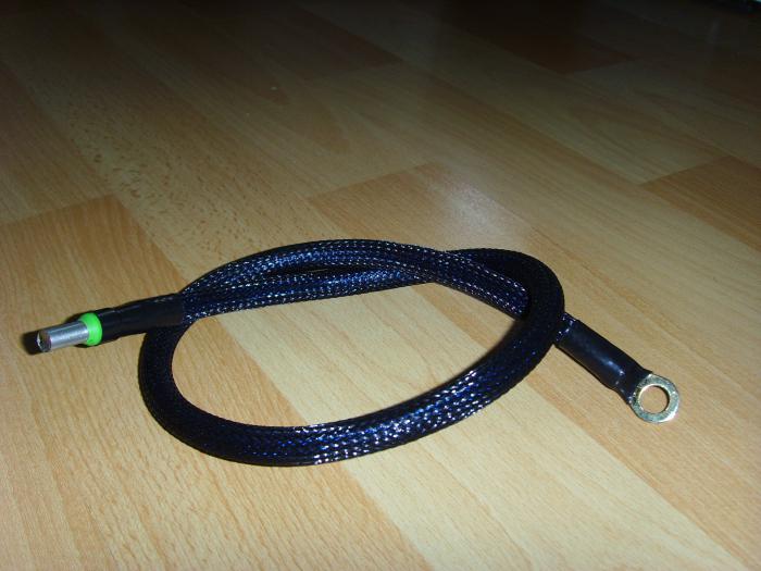

o 23.02.2010, 08:20 | Siggi_z_BA
Nasadit ukoncovaciu trubicku, zaletovat a na koniec dat este zmrstovacku.
Mam trubicky na 25,35,50 kabel, uz pocinovane

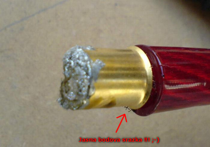

o 23.02.2010, 08:33 | Zdenek (A)
Siggi!!! Styd se! ;-)))))))))

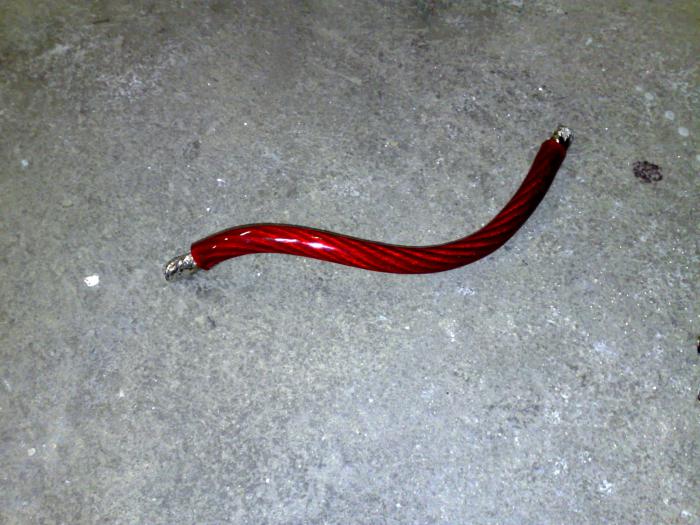

foto k příspěvku  od Zdenek

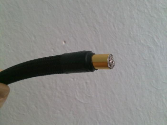

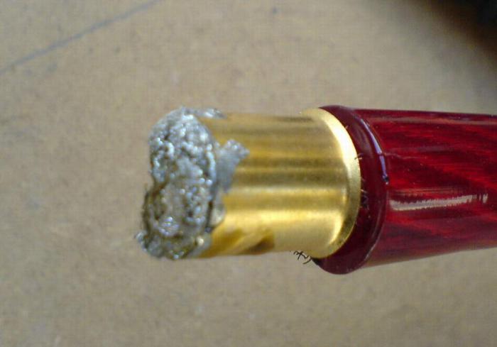

Děkuji za rady. Nějak si ale nedokážu představit, že mačkaám dutinku na 50ce kabelu. Je hodně proti pravidlům když to jen ocínuju a pak utáhnu? Můj názor je, že by to mělo mít větší kontakt nebo se mýlím? Proto mě to právě zajímá...
foto k příspěvku  od s1michael
o 23.02.2010, 18:38 | Zdenek (A)
Ono zalezi na mnoha vecech. Kdyz se to hodne dobre proletuje, tak mas nadeji na lepsi kontakt. Ale zase na druhou stranu, pokud je dobre udelanej terminal, tak ten sroubek ty jednotlivy volny zilky kabelu dobre stahne k sobe a pitiskne k plose toho terminalu. Proletovanej konec bude tvrdej a dovedu si predstavit, jak nebude dobre dolehat na plochu terminalu. Ja bych to neletoval, ale dal pres to jen dutinku. Tim zabranim trepeni, obzvlaste kdyz budu potrebovat ten kabel pri upravach instalace vyndat z terminalu a zase ho tam pripojit. Dutinka je hodne mekka, takze se krasne zmackne sroubem v terminalu a docilis lepsiho kontaktu skoro jako kdybys tam nechal volne zily.

o 23.02.2010, 21:44 | 4sound
Pokud pocinujes lanko udelas z nej pevny drat a ten ti v terminalu doseda jen na dvou mistech a to v miste kde drat doseda na terminal a vmiste kde ho pritahnes sroubem coz znamena primy kontakt jen par mm oproti dutince kterou defakto nemusis mackat klestemi ale staci sroubovat do terminalu silneji a sroubek sam o sobe slisuje dutinku a zaroven zajisti aby se ta dutinka okopirovala do terminalu tudis by zde mel byt lepsi kontakt. ono kdyby jsi rozdelal zes stejne zjistis ze za privodnim terminalem je na plosny spoj doveden dratek o prurezu 4mm a min takze dochazi ke stratam a je pak na tom aby nekdo misto aby meril napeti na terminalu a tvrdil kolik se po ceste strati napeti to udelal primo na plosnem spoji tedy za nejuzzi casti vedeni

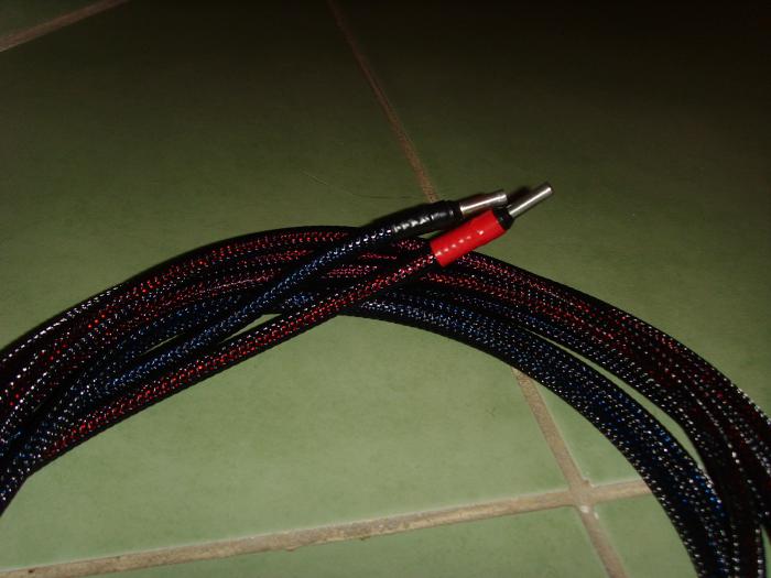

můj názor je nic nepájet, cín je pružný a spoj se může povolit, za druhé - čím větší styčná plocha tím lépe a proto na odizolovaný vodič dle průřezu navléct dutinku pro CYA vodiče a dotáhnout pod šroub a je vystaráno, dutinka má plastový límec a tak nehrozí volné drátky a dobře to vypadá

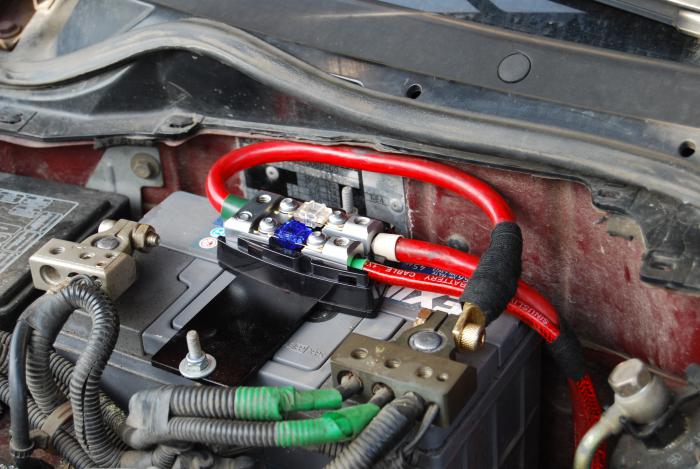

včera jsem zkoušel zakončit kabely s dutinkami podle zdejšího návodu, a super :-) je to jednoduché a učelné.

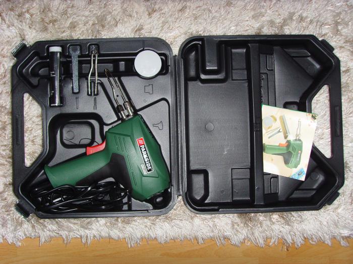

Paradni pajku zakoupena v lidlu za 299kc muzu jen doporucit.

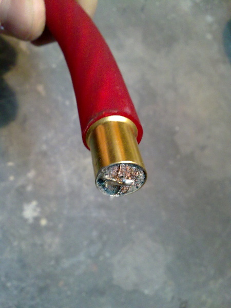

Dutinky doporucuji jako Kajkov vse drzi paradne ale pri takove 50qmm nahrivat plynovou bombou pak dobre zatece cin.

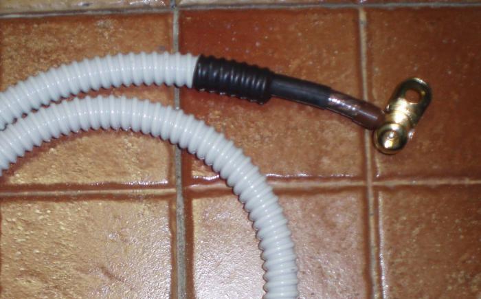

o 29.04.2010, 11:07 | D-door
Zatim testovano pajkou do 16qmm.

o 29.04.2010, 11:48 | D-door
Nic necvakam.Natru kalafunou dutinku i kabel a pak zapajim .Ono to drzi i bez cinu buzirka to take drzi.Ja to zatim jen testuji .Cele auto je jeden pokus omyl:o)
