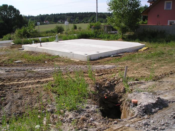

Tak už k tomu taky konečně došlo.
Začátek výstavby 7.8.2008, plánované předání 22.8.2008.

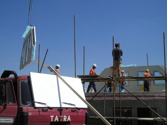

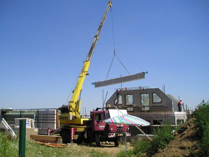

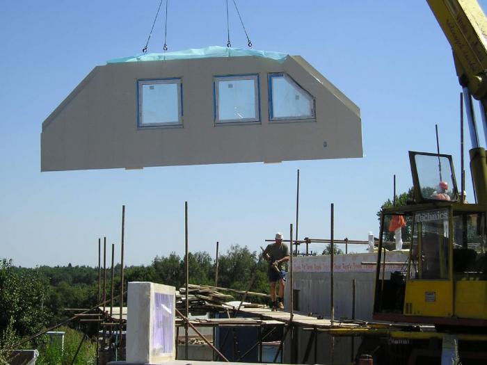

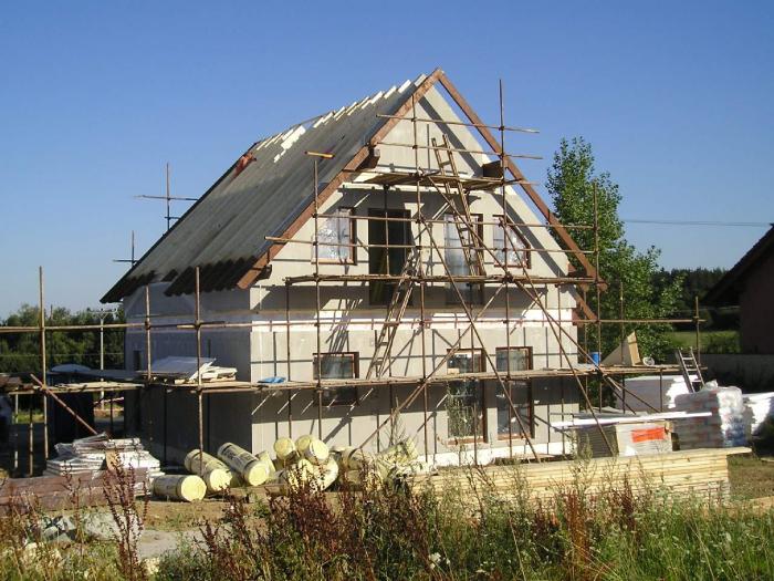

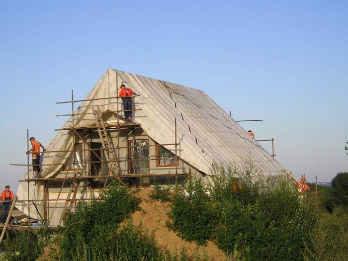

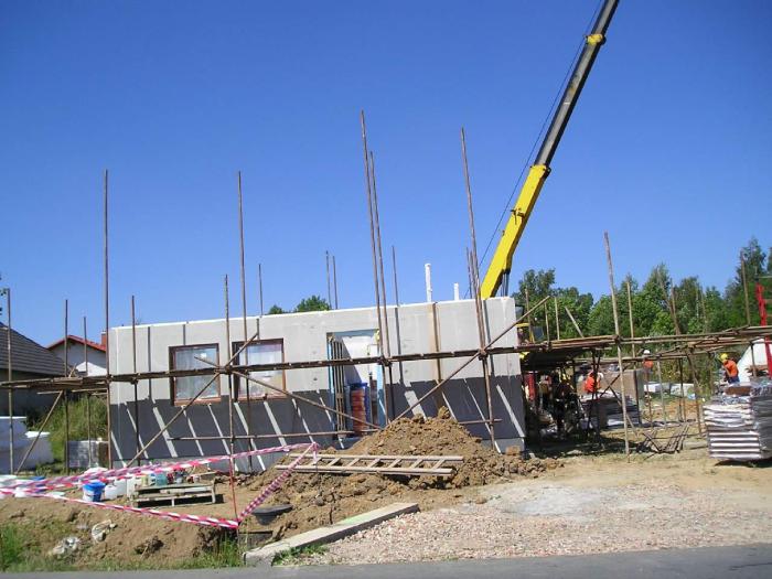

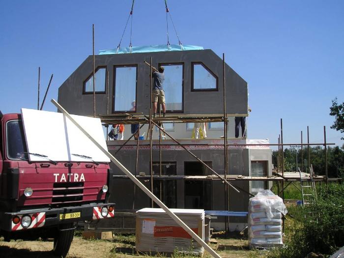

Konec prvního dne, hrubá stavba hotova, střecha se přikreje plachtou kdyby pršelo.

jak jsou velký ty základy ? 8x8 ?

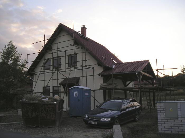

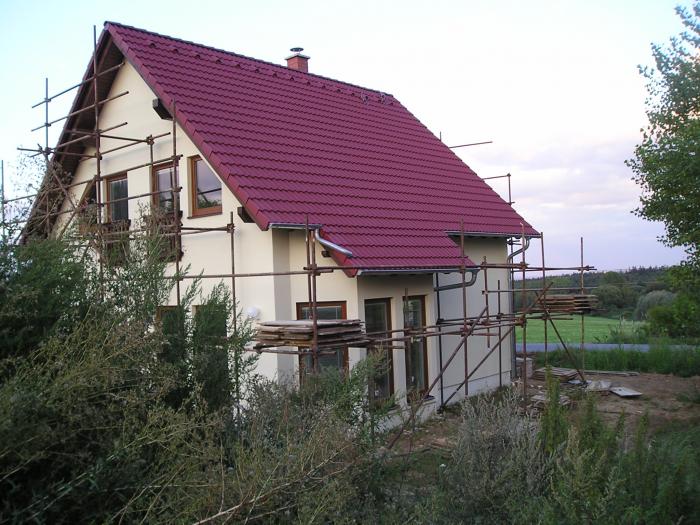

Poslední fotky tu teď nemam, je už hotová střecha + okapy. Teď dělají hlavně vnitřky.

Zákl. deska je cca 8,5 x 8,3m. Dům má podlahovou plochu 111 m2.

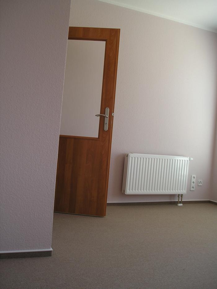

Jinak v ceně je topení, v přízemí podlahový, plovoucí podlaha v přízemí, koberce nahoře. Komplet koupelna, bojler + el. kotel, tapety + vymalování, záchod+ umyvadlo + dlaždičky v tech. místnosti. Je to bez kuchyně.
Je to 4+1 nebo možná spíš 4+kk :-)

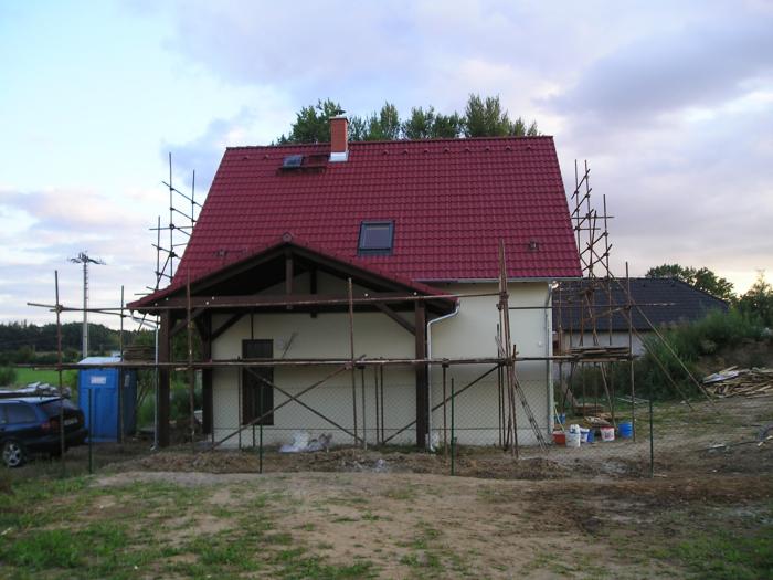

o 14.08.2008, 15:20 | mrazik | Upraveno: 2008-08-14 15:24:22
Par mesicu jsme vybirali z ceho stavet baracek a hodne jsme premysleli na RD Rymarov, ale kdyz jsem zjistil, ze ten jejich dreveny baracek je z vetsiny drevotriska a jen hlavni kostrukce jsou drevene tramy s nutnou kontrolou po 50 letech (tuhle informaci jsem dostal po pulhodine) a na muj dotaz, ze kdyz bude jeden spatny, jak se to opravi, mi neodpovedeli. Take je spatne, ze predem si musit nechat rozmistit vodu, vypinace, zasuvky, svetla, coz neni zrovna idealni. Take nosnost stropu je omezena. No a hlavne cena je vysoka na to, ze se jedna o drevo a hlavne drevotrisku.
Proto jsme prisoupili na montovany domek z lehceneho betonu (kulicky keramzitu s betonem). Vyhoda je, ze steny jsou jen 20 cm silne, takze vnitrni prostor je vetsi nez u cihly. Zvenku je pak 10 cm polystyrenu a klasicka omitka. Na obrazku je jak to vypadalo dva dny po zatvrdnuti desky a az pak se malovalo kde presne budou vypinace, kde bude umyvadlo - preci jen v realu to clovek lepe umisti. Bydleli jsme za 4 mesice a cena byla nizsi nez srovnatelny dum od rymarova. Meli jsme stesti na stavebni firmu, se kterou nebyli problemy, i stavebni dozor byl spokojeny kvalitou. Zaruka 5 let a reklamovali se jen drobnosti.
Pozastaveni nad cenou od H.E.R.O. nechapu, cena mi prijde normalni a na spodni hranici. Nas domek ma zastavenou plochu 100 m2 a cena 2.6 mil pred 6 lety. Stavet svepomoci je kravina, protoze v pripade prace v Praze na to neni cas a o vikendech by to byla stavba na nekolik let a radeji je stravim s rodinou.
Dva dny po zatvrdnuti desky

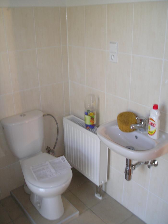

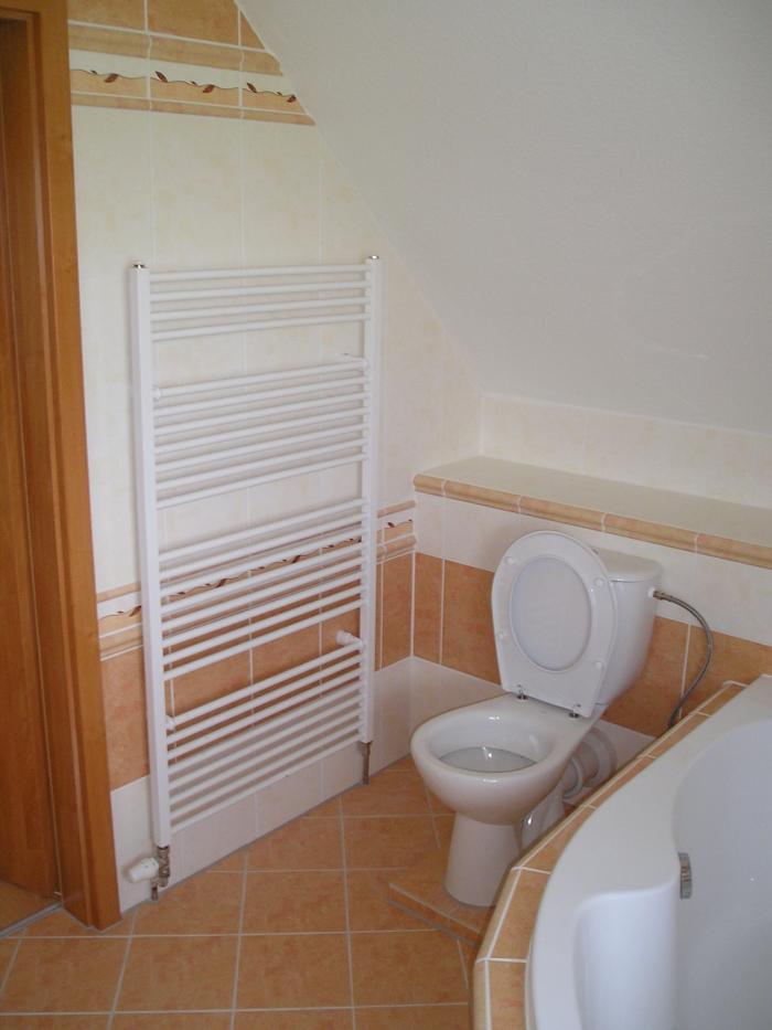

o 26.08.2008, 09:31 | TheTimo
Conan: asi je to o zvyku, ale já bych se asi furt nohama bouchal o ten stupínek...
o 26.08.2008, 09:36 | Yawor
Timo : ty by ses hlavně se stupínkem už nevešel ;o)
o 26.08.2008, 09:54 | Dudelina
Pěkný, ale spíš bych u WC dal variantu se spodním napouštěním, roháček za mísu a nebyla by tam ta "pěkná" hadice....
o 26.08.2008, 10:04 | TheTimo
Y: taky fakt :D
o 26.08.2008, 10:14 | Only_One
moc hezke.. a ta rychlost vystavby je monstrozní
o 26.08.2008, 10:19 | DaveF | Upraveno: 2008-08-26 10:20:18
moc pekny, jen zrovna ten hajzlik bych si povesil na zed a udelas si vysku dle libosti, a lip se to uklizi :-)
ale taky jsem vymyslel, prestavoval a zarizoval a je mi jasny, ze vsechno uplne do detailu domyslet nejde
o 26.08.2008, 11:01 | Lucni.konik
spíš je to taky o penezích. Ono né všechno jde lacině při různých technologiích. - pověsit hajzlík na zeď v dřevostavbě......
o 26.08.2008, 12:53 | Conan
TheTimo: stupínek nepřekáží (možná to na fotce tak vypadá) pokud se provádí standardní "záchodové" činnosti :-)
Dudelina: zas tak do detailu jsme to nestudovali, prostě jsme nechali standardní WC, který zabudovávaj. Ale zatím nám to takhle nevadí.
DaveF: závěsné WC s nádrží ve zdi je cca 5000-7000Kč navíc. Samozřejmě jsme si ho zezačátku nadiktovali, ale pak se holt musel konečnej rozpočet seškrtávat :-)
