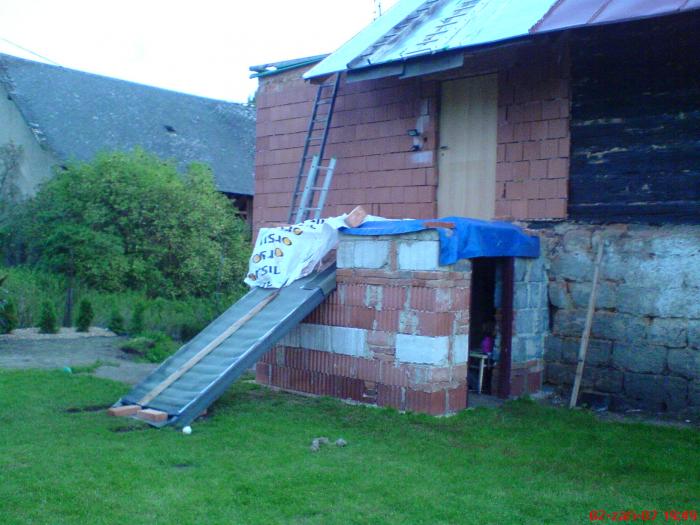

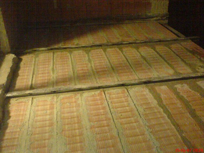

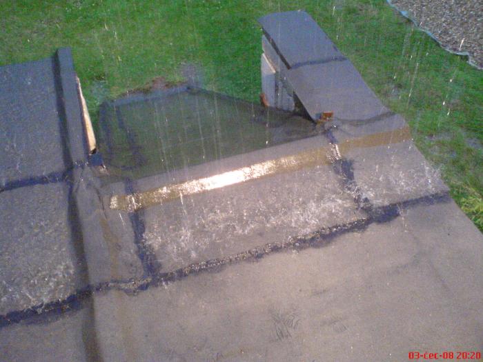

Tady nejaky foot jak to vypadalo po nalepeni IPY
foto k příspěvku  od ACEMajky
o 12.08.2008, 13:56 | ACEMajky

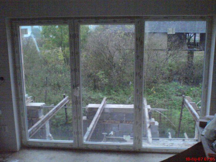

Takhle ot vypadalo pred betonovanim schodu

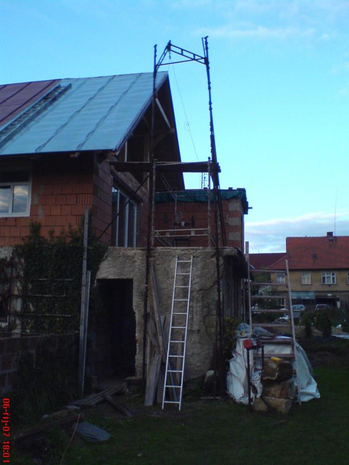

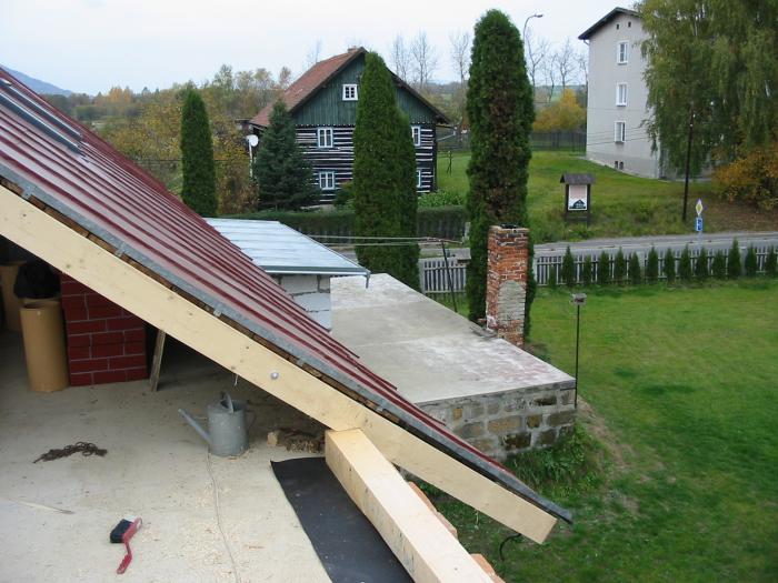

o 12.08.2008, 14:04 | ACEMajky

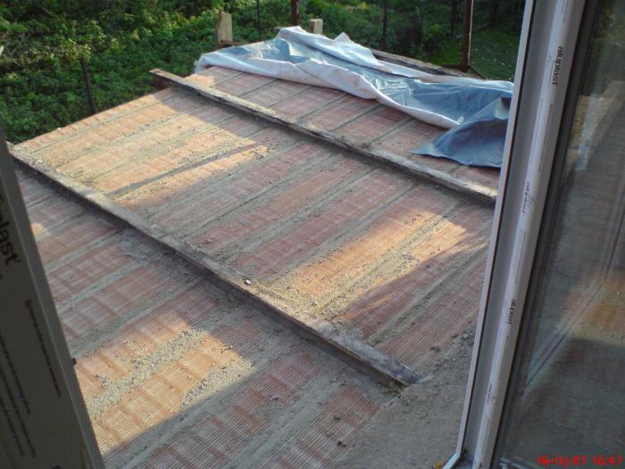

Tady dalsi 2 terasy - nizsi 3x6 a vyssi s balkonem 3x3 + balkon
3x6

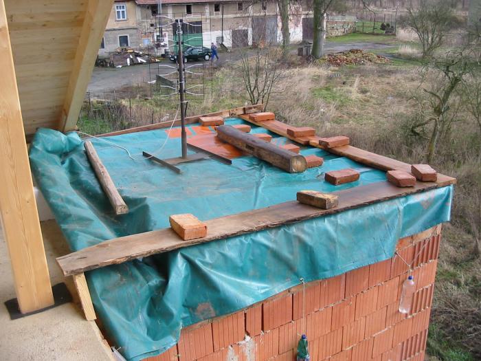

A vrchni 3x3
o 12.08.2008, 14:07 | ACEMajky
tady ta vrchni je bez IPY - tam budu muset asi dat tekutou IPU a pak dlazbu + nejaky to oplechovani, snad nejaky sezenu univerzalni, nejak se mi nedari sehnat dobryho klempire

o 12.08.2008, 15:01 | ACEMajky
kdyz s ekouknes na foto 12.08.2008, 14:03 | ACEMajky, tak sezeni bude tam kde jsou opreny ty zebriky

tady jeste jedno foto - tchana terasa

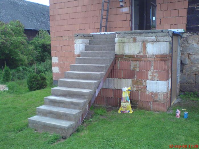

o 13.08.2008, 08:58 | ACEMajky
Tady jsou videt jakly na uchyceni zabradli:

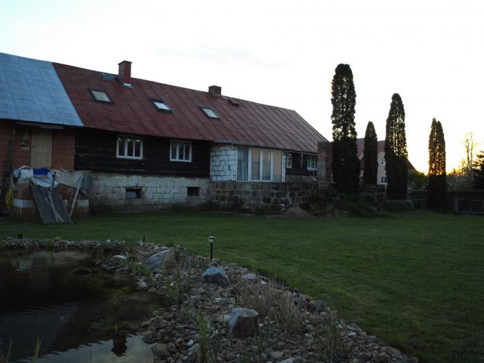

o 19.03.2013, 11:10 | ACEMajky
Narazil sem na tohle teda a tak me napadlo sem pridat nejaky foto - ale stale se na tom pracuje :)
o 19.03.2013, 12:35 | ACEMajky
