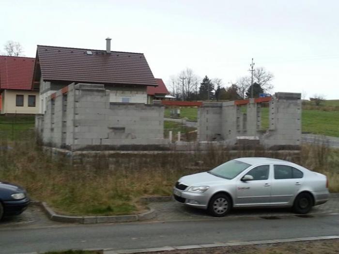

o 06.06.2013, 12:33 | Luke_288
na funkčnost asi ani ne, v případě, že bude zateplení, mě spíš jde o takovou profesní deformaci.
jinak dlouho otevřený chalupy- pokud by bylo z pálených cihel, tak bych asi strach neměl,možná naopak, barák bude sednutej a nebude už moc pracovat v případě ytongu už jo, protože ten bude nachcanej vodou.

neber to jako dogma, ale dlouho otevřenej barák z ytongu bych nechtěl z důvodu jak píšeš. sednutý by byly baráky oba, jak ytong, tak pálená cihla, ale jak se bude chovat ytong podrobenej x cyklům nasycení vodou, následně (částečný) vysušení, to těžko říct.

o 06.06.2013, 14:24 | Freerider
Takhle vypadá otevřená stavba bez střechy po 4 letech, z toho 3 zimy.
materiál Porfix - prostě porobeton...
foto k příspěvku  od Freerider
