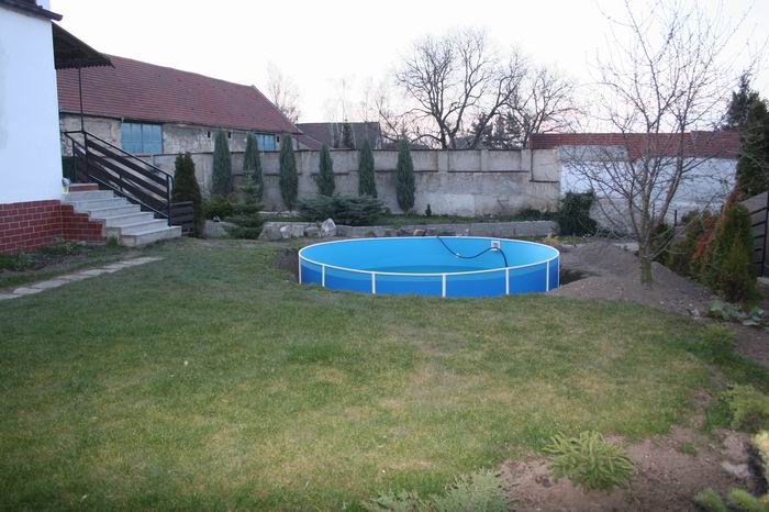

Tak jsem to konečně vykopal, vybetonoval, sestavil a ted to potřebuju napustit, abych to zaizoloval a zasypal suchym betonem a nezbortily se mi ty stěny !
Dotaz zní co s vodou , jak prvotně ošetřit aby nezačla kvést, podotýkám , že voda je ze studny.

co se pouze zasypání týče, bojím se, že po případném vypuštění se ty stěny zbortí, viděl jsem to u kámoše jak se mu to vyboulilo dovnitř, je to fakt papír, prostě ted jsem dal kolem dokola silné polystyreny a zasypu to 10cm suchým betonem, zbytek zahážu.
Názory na chemii se různí, ale hodně lidí doporučuje sůl, savo, tablety, kyselinu sýrovou ...

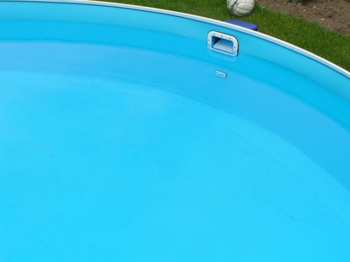

Pro vsechny kdo tvrdi, ze kartus je uplne na hovno. Takhle mam vodu celou sezonu a filtruju jen kartusi. Do skimeru davam multifunkcni tabletu. Voda ze studny, kdyz neni, tak z vodovodu, zadnej chlorsok, zadny kyseliny, ani savo a podobny sracky.
foto k příspěvku  od tesil
o 01.04.2008, 13:23 | tesil

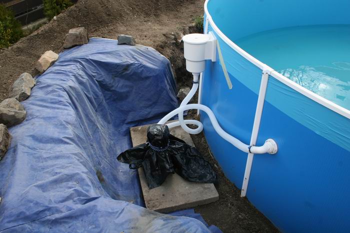

o 01.04.2008, 13:53 | Crimson
sakra nemám náhodou blbě nandanou tu klapku ve skimmeru ?
tesil: takže tablety lépe do skimmeru než do toho plováku?
foto k příspěvku  od Crimson
o 01.04.2008, 14:54 | JP
Nejspíš jo - má se sklápět druhým směrem, takhle bude skimmer zavírat a dovnitř se nedostane dost vody...je tam kvůli tomu, aby byl sklopenej těsně pod hladinu vody a do skimmeru tekl bordel z povrchu.
o 01.04.2008, 15:12 | tesil
Ja myslim, ze dvirka jsou dobre, az tam bude voda, budou se chovat jinak. Pri vypnute filtraci musi uzavirat vstup do skimeru a pri zapnute se nakloni dovnitr prepadu. Ja ty tablety davam na pulky rovnou do skimeru, v plovaku to vydrzi hrozne dlouho a myslim, ze jako jedina chemie by to bylo malo. Pulka mi vydrzi vzdy tyden a pak dam dalsi. tzn., ze jedna tableta na 14 dni a tim padem jedno baleni vydrzi 10 tydnu. Kdyz je velky vedro a teplota vody jde nahoru, tak filtruju treba furt a pulku tablety davam po 5 dnech. Za sezonu spotrebuju tak 2 max 3 papirovy filtry. Ale menim, az je fakt na hovno, jinak staci proplachovat tlakem vody. Kdy vycistit poznas podle tlaku vody z trysky.

já mám 4,57 x 1,07m = cca 16m3 vody, pokud to bude kalný, dám pískovku.
ty dvířka už jsem pochopil, ony jdou překlopit dovnitř :-(
tak díky za všechny rady a postřehy, pomalu napouštím a betonuji..
tesil: koukám jak máš pěkně vypnutou plachtu na dně, to se mi nepovedlo, nechtělo se mi do toho lézt, ta voda má 11st. sem tam mám nějaký ten faldík holt .. ale stěny jsou ok

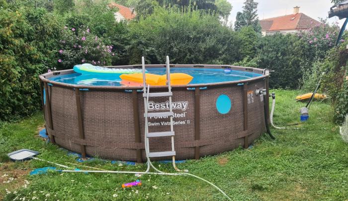

Bazen mam tenhle:
Solinator tenhle:
Dokoupit jeste UV lampu je mozna dobry napad, asi pristi sezonu vyzkousim.

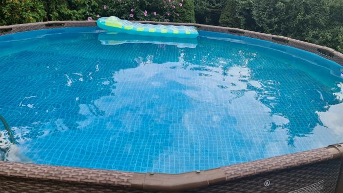

Voda dobra.
foto k příspěvku  od xSam
