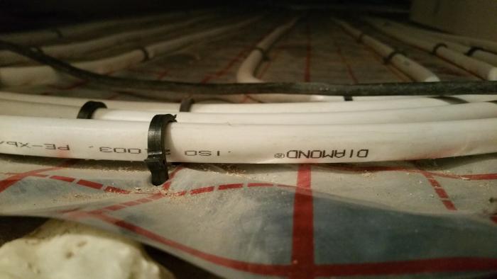

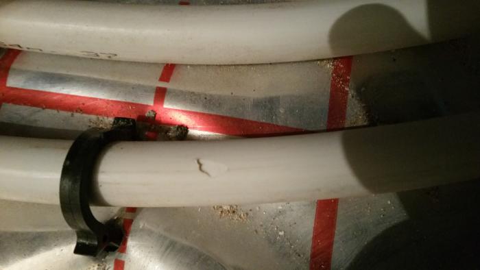

Prosim zkusene stavare o radu, dneska jsem omylem seriznul povrch trubky, odhaduju tak 1mm, je to trubka Pex Al Pex. Tento patek dopoledne se budou trubky zalivat betonem.
Jednoduse trubku nenahradim. Je to 100m okruh a myslim, ze trubku preriznout a davat spojku je nesmysl...
Selskej rozum mi rika, ze je trubka OK a nemusim se bat, ale i tak se radeji zeptam. Je to OK?

o 21.04.2015, 20:49 | M.a.R.i
foto k příspěvku  od M.a.R.i
o 21.04.2015, 22:42 | Luke_288
stoji ti za to zalejt betonem poškozenou trubku, byť ti selskej rozum rika, ze se nic nedeje a pak denne pri topny sezone trnout, jestli nahodou v tom miste nezacne chcat voda? Osobne bych nikdy nic o cem bych vedel, ze je poskozeny a bude v tom tlak, betonem nezalil.
Jinak predpokladam, ze odtlakovany to mas.
o 22.04.2015, 08:49 | M.a.R.i
Luke_288:
odtlakováno je, jak jsem psal je seříznutý 1mm, ten hliník bude mít tak 3-4mm.
Pokud budu chtít trubku nahradit, tak budu muset objednat 200m klubko, přesunout termín betonáže, celej okruh předělat a ano budu mít klid v duši,ale bude mě to stát spoustu času a peněz, tudíž bych raději praktické zkušenosti...
o 22.04.2015, 09:15 | semysak
nemam s podlahovym topenim zadnou zkusenost, ale si myslim, ze pokud by Ti topeni pokladala nejaka firma tak o takovyhle poskozenich ani nevis a buhvi kolik jich tam bude, co sem se setkal s odbornyma firmama z mnoha oboru...
o 22.04.2015, 09:21 | M.a.R.i
semysak:
Teď jsem mluvil s dodavatelem. Trošku jsem to popletl, vrchní vrstva je z plastu a je to taková chránička, která chrání ten hliník. Takže říkal, ať to oblepím několikrát hliníkovou páskou pro sichr a ať to neřeším a říkal mi přesně tvá slova, že když to dělá profi firma, tak takovou kravinu absolutně neřeší. Navíc když se po těch trubkách chodí, tak se může stát, že na botě zůstane kamínek a takovejch vrypů tam bude víc (kdo by kontroloval 800m trubke, že?).
:). Takže mě trošku uklidnil....

ještě mě napadlo pro jistotu seškráblou část zalít nějakým lepidlem. Ale jakým?
o 22.04.2015, 19:51 | Luke_288
hoši, garantuju Vám jednu věc- profi firma to samozřejmě vůbec neřeší a to proto, že tam bydlet nebude a ty dva roky to vydrží a když ne, svede se to na betonáře nebo někoho jinýho. ale v momentě, kdy si podlahovku (a nejen podlahovku) ten profík dělá sám pro sebe, tak mi věřte, že drtivá většina z nich k tomu přistupuje uplně jinak.
takže je to na tobě- teď ušetříš pár korun na klubku trubky, nebudeš muset posouvat betonáž, ale už jsem několikrát zažil ruplou trubku (ne podlahovky) v podlaze a je to radost bourat a dělat znova.
a ono dneska je to skoro už kolorit- jakmile ti profíci zjistěj, že tomu nerozumíš a uvěříš jim všechno, tak ti nabulíkujou takových věcí, že je všechno v pohodě, jen aby neměl práci navíc. stavební průmysl je až po uši v hovnech.

Tak zalito :). Nakonec jsem to trosku popletl, mel jsem hlavu v pejru, a ten zasek byl na trubce, ktera je jen pro sichr natahnuta pro radiator pod okno, ale pokud to nebude nezbytne nutne, tak radiatory nechci.
Jinak radeji fakt remeslnikum pod ruce nekoukat, jsem rad, ze 80% veci si delam sam. V patek mi firma delala betony, chtel jsem 6cm. V podkrovi je 7,5cm, v patre 7cm. Na 134m2 pouzili asi 3l plastifikatoru a tak max 1kg vlaken :). Vysvetlovali to tim, ze to bohate staci a kdyz tech vlaken pouziji vic, tak pry s betonem nejde pracovat a plastifikatoru se pry tolik dava... :/.
