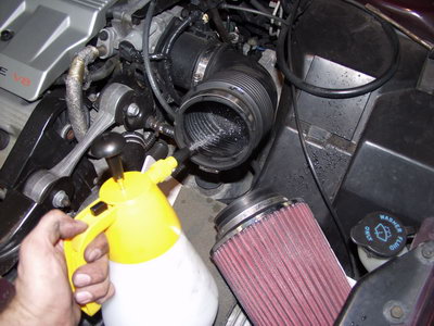

o 24.03.2006, 11:37 | MarauderZ28
so červenec 30, 2005 7:45 pm
Tak sem provedl tu dekarbonizaci - každopádně plyn sem založil špalkem neb sem neměl po ruce nikoho kdo by na něj šlapal. Do sání sem to pražil fakt hustě z toho tlakovýho rozprašovače. Zezačátku se teda ta mrcha vůbec nechtěla dusit a docela si pomlaskával, nějak sem to nechápal vody tam valilo fakt megahustě z vejfuku se ale vůbec nekouřilo jen koncovky byly orosený jak na nich kondenzovala voda. Nalil sem tam tam 2,5 litru vody během 4 minut.
foto k příspěvku  od MarauderZ28

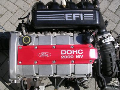

o 24.03.2006, 12:46 | Lucni.konik
Co čidlo na teplotu nasávanýho vzduchu? a MAP? ten fakčí na základě podtlaku - aby se nenalemtal vodou a nebyl v prdeli.
o 24.03.2006, 13:00 | MarauderZ28
IAT je před tím místem kam to stříkám takže pohoda, ale i kdyby ne tak jemu to nevadí a MAP má snad jen auto co nemá VAF nebo MAF ne ?
o 24.03.2006, 13:38 | Lucni.konik
Jasně - ja mam vicebod ale s MAPem - ne s MAFem - ten byl až potom a mam sani, klapku a pak za klapkou mam na tom tělese, kde proudi vzduch teprve čidlo teploty nasávaného vzduchu a mimo to tam mám napojenou uzkou hadičku pro MAP - pro měření podtlaku - konkrétně Esco RS 2000 - u JRa bys to mohl skouknout, kdyby te to interesovalo.
o 24.03.2006, 13:40 | Lucni.konik
tady to vidíš - to bílé nahoře na tom černém je čidlo pro teplotu a pak vlevo od toho tělesa (s nápisem EFI) je hadička pro MAP.
foto k příspěvku  od Lucni.konik

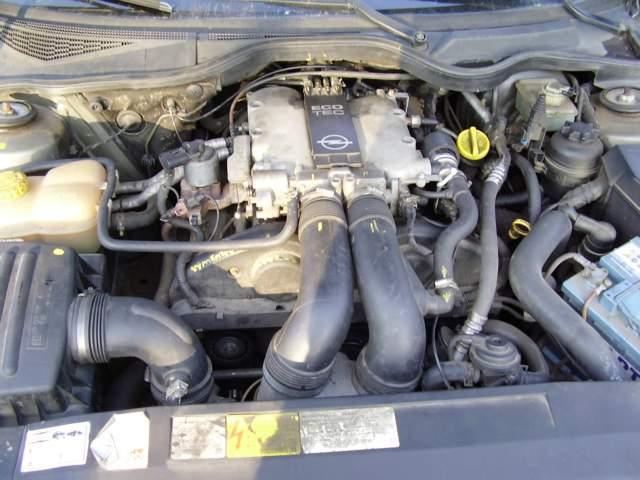

o 05.02.2009, 15:33 | brenky
a jak to udelat u omegy MV6? Klapu to ma dvojtou.
To mam strikat stridave do obou casti? Ono se to stejne v tom sani spojuje....
foto k příspěvku  od brenky

tvl. Tak to zkusím asi taky. Na OI 1.9 TDi 81kw normálně oddělám tu trubku od vzducháče, jak je váha vzduchu a tam to peru??
o 23.05.2012, 18:47 | Kupinka | Upraveno: 2012-05-23 18:47:54
ten sprej se mi zalíbil více. nemáte někdo zkušennost?
- [ Link ]
