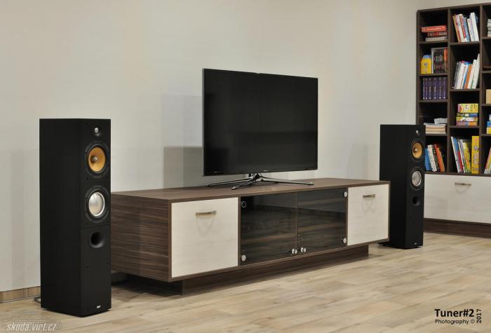

Mám to tak leta a neměnil bych. Vždy když slyším soundbar, tak se jen směji.
Co konkrétně poradit je otázka financí a zda chceš nové a nebo půjdeš do kvalitnějších barazových aparátů?
foto k příspěvku  od Tuner#2

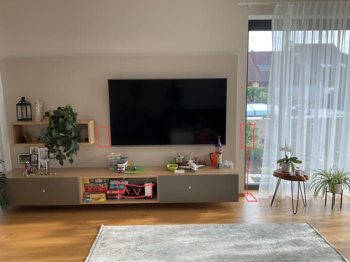

Ahoj, přilepím se- je mi jasný, že nic světabornýho vymyslet nepůjde, nicméně ještě předtím, než začnu přemýšlet o soundbaru, tak se zeptám- vzhledem k "dispozici tv stěny" je nemožný použít sloupové repro. Fungovalo by dát k tý tv nějaký regálový- jednu na stojan, druhou na stěnu? Bez jakéhokoliv audiofilního požadavku- hrálo by na tom rádio a občas film.
Soundbar by byl asi nejjednodušší, ale nenašel jsem žádnej s tunerem a pouštět rádio/hudbu přes mobil je až poslední varianta.

Určitě není problém, když bude stejná výška, tak jeden na držáku a druhý na stojanu byla častá varianta co jsme kdysi montovali. Jen tohle umístění bude znamenat úzkou bázi = jsou strašně blízko u sebe. Ideálně by to měl být rovnoramenný trojúhelník s místem sezení.

vím, že to je naprd, ale nebyl jsem si jistej, jestli vepředu nemusí být sloupy. Ono by asi šlo dát ten levej na tu dlouhou polici (jak tam teď maj děti lego) a tím ho dát dál od televize, aby ta báze byla širší.
V krámě, kde jsem se byl ptát mi nabídli soundbar, ale to se mi moc nechce.
tzn za tebe nějaký rozumný regálovky, teoreticky někde bokem subwoofer (má smysl středovej pod tv?) a AV 2.1 (5.1 nevyužijem) a mohlo by to fungovat?

Na poličku ne, bude rezonovat. Jinak když dáš kvalitní regálovky, tak ani woofer nebude třeba, takové dynaudio jsou tak hluboko, že až nechápeš. Já jsem už 8 let mimo obor, ale taky záleží kolik do toho chceš dát a zda nové a nebo kvalitnější jeté?
Co se týče centru, tak nesmysl, koupil bych kvalitní strereo receiver. Já mám Yamahu R-N803D: [ Link ] , ale i nižší řady jsou pro levnější regálovky dostačující.
