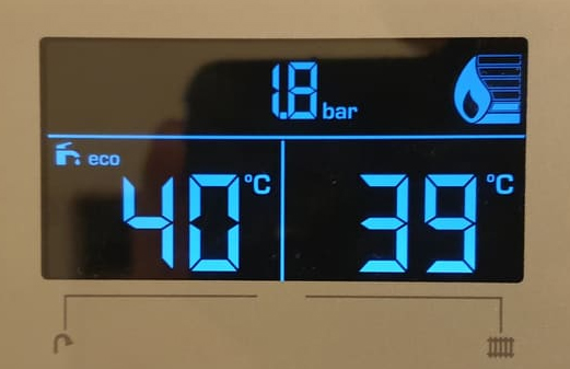

Je tu nějaký topenář resp. spíš servisák kotlů ?
Mám na chalupě nový topení/el.kotel a po roce jsem zjistil, že mi málo topí jeden radiátor, bohužel zrovna ten jediný, který používáme, zbytek chalupy neobýváme, radiátor je nejblíže kotli cca 2m, proto má stažený průtok na č.4
pokud jede k němu ještě další panel, je vše v pořádku a kotel jede na 12kW/65st.
pokud ale jedu jen ten samotný panel, kotel shodí výkon na 2-4kW a vodu drží kolem 39st.
měl jsem podezření na ucpaný ventil nemrzkou (-15st), radiátor jsme včera demontovali a na louce propláchli vodou/kompresorem, bohužel kouzlo se nepovedlo, furt stejný
zjištění:
chová se takto každý radiátor přiškrcený na č.4, pokud ho otevřu na max.průtok č.6 , kotel jede jak má,
tomu kotli se totiž vrací stejně horká voda jako na vstupu a tak nemá důvod topit na vyšší výkon
otázka:
je to vlastnost současných moderních kotlů nebo vada ?
momentálně mám průtoky na max. a chudáci radiátory na konci větve, k těm už skoro nic nedojde :-)

o 07.01.2022, 14:55 | Crimson
radek.613
Díky moc za reakci, v podstatě vše cos popsal chápu a rozumím, už mi volal i servisák, potvrdil tvá slova, kotel je OK, dokonce v projektu byl spočítán Ray 14kW, já řek, že mi stačí 12kW, v chalupě je 10 radiátorů + žebřík v koupelně
Praxe je ale taková, že v kuchyni topíme krbovkama, a kotlem pouze 1 pokojíček v podkroví a žebřík v koupelně + to natápí vodu/boiler na 40st. samozřejmě
No nic vím jak se to chová a přizpůsobím se tomu
Celý objekt se natápí pouze, když přijedou děti či návštěva

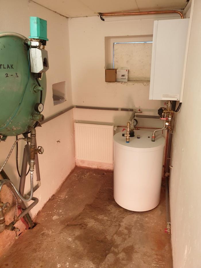

o 07.01.2022, 14:56 | Crimson
Takto vypadá real, pokud tě napadne cokoli k tomu co jsem popsal, budu za to rád,
díky
o 09.01.2022, 11:27 | Only_One
ty kraso, tam mas mista, že bych nevahal dal tam akumulacku a pohoda jazz

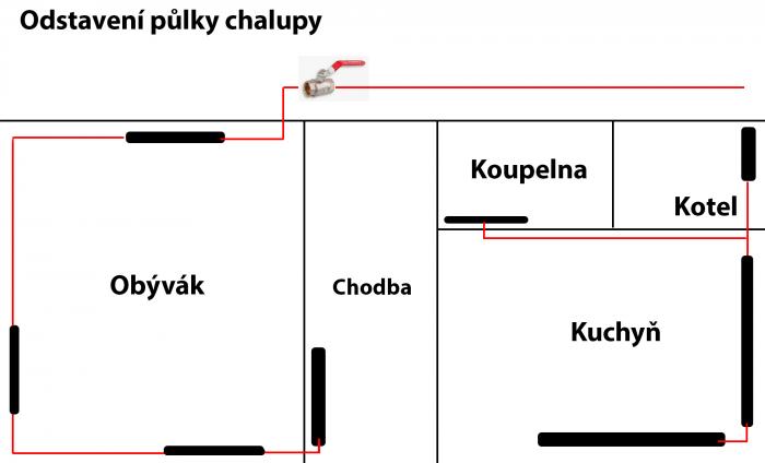

o 11.01.2022, 10:22 | Crimson
Jasně, proto jsem si vymyslel ventil uprostřed chalupy, tím tu půlku zavřu,
mít 4 měsíce zbytečně horký všechny radiátory mi přišlo zcestný, když tam mám nemrzku -15st
samo že pokud by teploty šly k -20 -30 tak to otevřu
