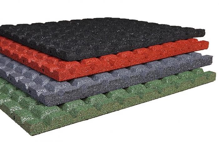

Něco jako toto - [ Link ]
či toto - [ Link ]
o 12.01.2021, 17:45 | ikosp
Za mokra a na sněhu to klouže, takže si nepomůžeš. Desky co máš na obrázku vyrábíme (Regutec) a jsou spíše na dětská hřiště. Ten rastr co je na obrázku zvrchu je vlastně spodek.Na hřiště a do fitka super, ale zámkovou a vůbec venkovní povrch bych to nechtěl.

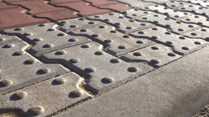

Tak jsem asi přišel na nejlepší řešení, a to zámková dlažba z kostek pro nevidomé :-) Dneska jak byl sníh, tak jsem si vyzkoušel, že to na těchto kostkách neklouže
