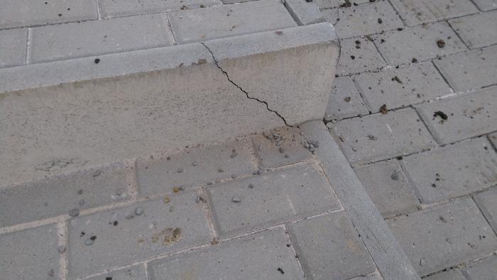

existuje něco, čím to "přilepit", aby to pár let vydrželo? Prý by to mohl podržet Mamut, možná existuje něco schopnějšího na betonový patník. Je to pochozí schod, po kterém se chodí, jen když to vedle klouže. V nejhorším to vykopu a zabetonuju nový....ale klasika, prostě se nechce :-)
o 19.09.2020, 18:23 | crestik
foto
foto k příspěvku  od crestik
o 19.09.2020, 19:25 | Luke_288
zkusil bych ergelit nebo umafix, ale toho je vzdycky celej pytel
jestli nějaký lepidlo, tak používám T rex crystal, mám s ním lepší zkušenosti než s mamutem pokud jde o exteriér.
o 20.09.2020, 08:41 | Zdeny60
Já bych tam zavrtal ocelový čep a použil PU.
o 20.09.2020, 13:18 | Luke_288
to je 5cm tlustej záhonovej obrubník, do takhle tenkýho "masa" nic nenavrtáš, rozpadne se.
o 20.09.2020, 15:42 | crestik
...asi zkusím kombinaci. vyvrtat 10-12 díru do obou dílů, protože se stejně netrefím na souosost a pak tam přes chemickou kotvu vrazím 8čku závitovou tyč. Takže dopoledne mrdání a ve výsledku to stejně budu vykopávat :-D
