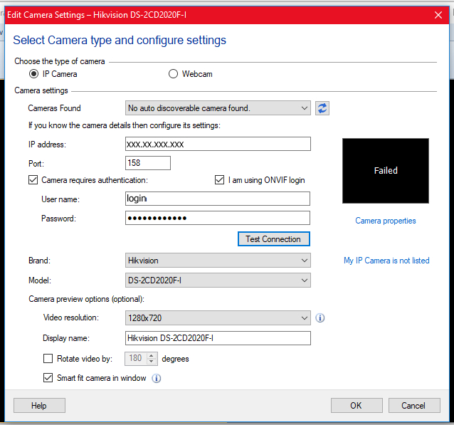

Funguje ti IP Camera Viewer na tom PC i mimo lokální síť, tedy z venku? Já to teď zkoušel, kamery Hikvision, ale po zadání veřejné IP, portu, loginu a hesla to samo natáhne typ kamery, ale nepřipojí se to, při testu píše Connecting a pak Failed. V čem by to mohlo být? Musí se něco nastavit u kamery ještě? Přes prohlížeč to jde, samozřejmě nejde ten blbý obraz :-(

o 30.05.2020, 18:29 | KaZaN
Musí to logicky fungovat stejně zvenku jako zevnitř, pokud máš dobře nastavený port forward, pro tu appku je to IMHO totéž, ledaže by byla extra chytrá a filtrovala nelokální subnety, což by byl docela úlet.
A Tobě nejde přes Internet Explorer nainstalovat plugin a čumět na kamery Hikvision resp na NVR Hikvision?
o 30.05.2020, 19:43 | HIGHTOWER | Upraveno: 2020-05-30 21:58:49

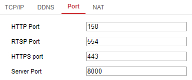

Mám IP pevnou, port, a prostě mi to v té aplikaci nejde a nevím proč. Zkoušel jsem i jiné porty co jsou v kameře nastavený, ale nejde. Dobře nastaveným port forwardem myslíš co? IP, port a OK ne? xxx.xx.xxx.xx, port xxx a to stačí, když se na kameru dostanu z prohlížečů (jen tedy bez obrazu, z mobilní aplikace...
V IE, Mozzile (dříve mi to v ní šlo, s WIN 10 ne), ani Chrome, i po instalaci puginu, nejde. Zkoušel jsem i návody na Hikvision apod., ale prostě obraz nejde :-(
o 30.05.2020, 19:59 | HIGHTOWER
porty nastavené v kameře

o 31.05.2020, 08:01 | KaZaN
POrt forward jsem myslel v routeru, jestli posíláš správně daný porty na tu vnitřní adresu rekorderu/kamery. Ale jestli Ti jdou ostatní služby, počítám, že Ti to maká... Tak já jdu zkusit tu aplikaci, jestli mně to pojede i zvenku.

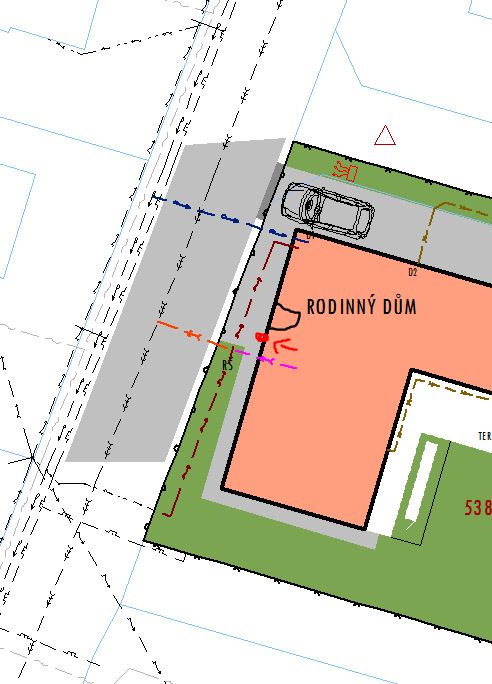

Ahoj pánové. Neřešil někdo náhodou 2 kamery na jedno UTP? Bohužel jsem si jednu část domku nedomyslel a nedal si kameru na roh domku ale doprostřed. No, potřebuji čumět na obě strany :-D
Dál bych se ještě chtěl zeptat, neřešil někdo nějaký levnější funkční systém? Jsem z relativně klidné oblasti a domek je na místě, kde se snad ani krást nedá, ale chci to mít spíše kvůli hlídání předzahrádky. Nemáme plot a si to bude lákat lidi si trhat, co se jim zlíbí apod. Díky.

o 18.01.2021, 09:20 | Ravo
to DaveF:
to rozbočení je naprd, pokud používá i PoE napájení.
UTP kabel má 4 páry, pro gigabit se používají všechny, pro 10/100 stačí jen dva (tak se ty zbylé dva použijí na další 10/100). Ale ty zbylé jsou při PoE použité jako napájecí :-(
řešení je extrémě širokoúhlá kamera (dělají se i modely, co mají víc objektivů a obraz skládají - dá se používat i víc "rozložených" obrazů jako dvě virtuální kamery) nebo někde uvnitř za zdí malý switch a od něj už dva kabely ke kamerám. Bohužel to moc nepořeší PoE, sice se dělají PoE In/Out switche, ale tady narazíš na celkový výkonový strop (dvě kamery + switch)

o 19.01.2021, 07:23 | DaveX | Upraveno: 2021-01-19 11:48:14
Ravo: jen pro přiblížení situace, na obrázku černě naznačeny vchodové dveře a červeně je umístění potenciální kamery. Na jednu stranu to je 10m na druhou asi 6m. Bylo by použití PoE napájení + ještě k tomu vzdálenost kabelu ke switchi/rekordéru je cca 16m. Mohl bys dá třeba TIP na tu širokoúhlou kameru, která by to mohla zvládnout? Případně, co si myslíš o tom switchi od @michall?
Vzdálenost domku od silnice je pak 2m v nejužším místě a cca 3,5 v nejširším.
foto k příspěvku  od DaveX

Kamera s širokým úhlem sice vidí větší část, ale taky se ztrácí detaily. Kamera s více objektivy to sice vyřeší, ale zas není úplně levná.

pokud to má zabírat obě strany není lepší tam dát dvě?
o 19.01.2021, 13:28 | Ravo
potvrdím co píše Michal -jednoobjektivové mají "nízké rozlišení" - logicky používají jeden čip a širokoúhlost je udělaná optikou. Víceobjektivové/vícečipové jsou peklo drahé, tady koukni např. na video od Vivoteku na jejich 180st řešení a pak si pogoogluj tyto PN a uvidíš:
