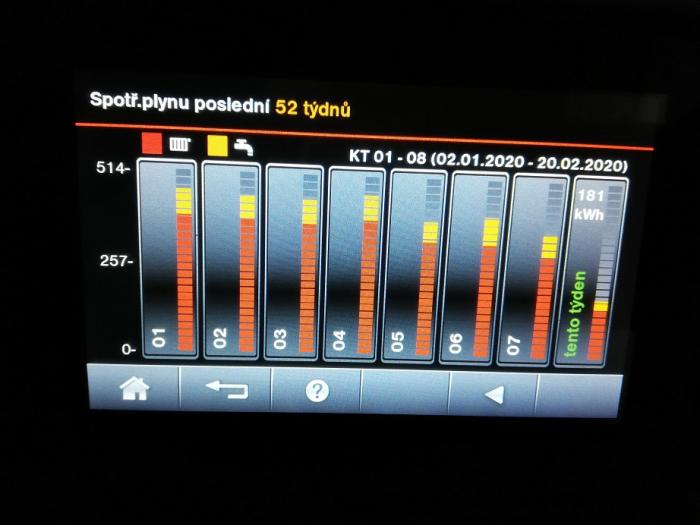

222 ma v sobe vestaveny ten nerezovy pidiboiler 46 litru, ze... Tzn.tady je komfort nadrazen usporam, protoze z te veci staci odebrat nejakych cirka 20 litru vody (= cca 5 minut pusteneho kohoutku) a uz prepina na dohrev a jede na plne kone horaku. Je to reseni vhodne pro byty se sprchovym koutem, ne pro rodinne domky. Jestli je v tech 30 dnech spotreby par napustenych van, prani nebo myti nadobi teplou vodou, pripadne denodenne hodina sprchovani, tak je to realita a topeni za to nemuze...
o 21.02.2020, 06:22 | Ice-man
jj.. 222 ma v sobě boiler, ne externí. Jinak co se týče poměru ohřevu vody na topení / teplá voda, tak zas takovou část teplá voda nedělá, viz foto.
Zkusím najít někoho v okolí (Zlín), kdo by byl schopen na to dojet mrknout a nastavení zkontrolovat. Díky moc
