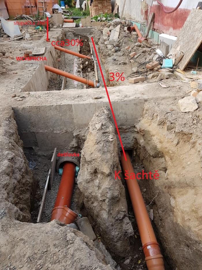

zdar, vim ze je to tu rozmanity na profese, neumel by me nekdo poradit se spadem kanalizace? Takto mi to udělal instalater, který dělá RD v okolí ale všude jsem se dočetl o vyspádování 2-3%. V tomto spádu mám hlavní trakt KG 150, ale přípojky k němu (cca 1.5m KG 125) mi udělal cca 30%. Na jednu je napojeno WC + sprcha přízemí, na druhou kuchyň + WC a sprcha 2NP. Co si o tom myslíte? Děkuji za názory.
o 09.10.2019, 08:05 | brzda
foto k příspěvku  od brzda

No moc se toho asi nestane. Bude to mít vetší rychlost, ale tady se obraziva moc vyskytovat nebudou.
Spíš bych chtěl, aby měl ležák SN8 (SN4 se ukazuje, že navěky není - prodře se)
No a taky se tě to teď nebude zrovna dobře zasypávat a hutnit s obsypem písku.
