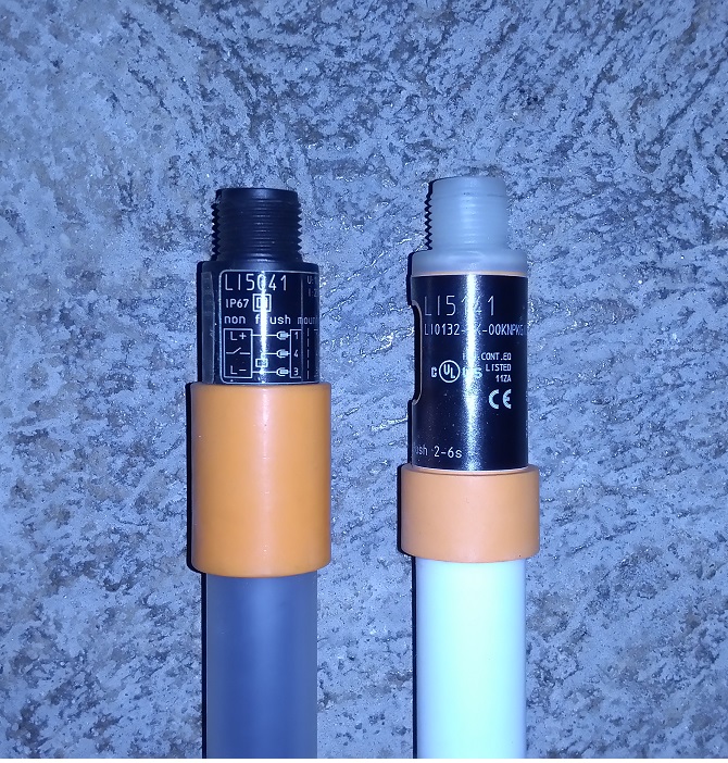

o 01.08.2019, 20:03 | crestik
nepoužité, typ LI5041 a LI5141
o 01.08.2019, 20:09 | crestik
foto
foto k příspěvku  od crestik
o 01.08.2019, 20:11 | Bart 007
Cena asi mimo rozpocet co koukam na netu :-)
o 02.08.2019, 05:13 | crestik
1000/ks
