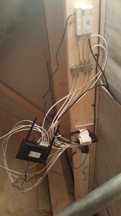

Ahoj, koukám, že o post níže je podobný dotaz, ale raději aby se to nepletlo jsem založil nový. Máme na domě anténu Fracarro LP45 nasměrovanou na Ještěd (vzdálenost s přímou viditelností 35 km) a měli jsme na půdě zesilovač Alcad 200,který se asi během roku odporoučel a tak jsem anténní signál dal přímo do rozbočovače a vše jede, ale tak nějak mi chybí HD signály, co předtím šly.
Moje požadavky tedy jsou kvalitní tv signál s českými HD programy a příjem FM rádia. Mám zase sehnat ten Alcad 200 a nebo něco lepšího? Na foto to moc vidět není, ale je tam ten zesík a z něj vede kabel do rozbočovače a z něj to jde do všech zásuvek po domě.
Foto je hrozná a ještě před tím, než jsem kabely urovnal, tak se neděste:)

České HD programy už se vysílají pouze v DVB-T2, v DVB-T už jsou vypnuté a stejně chytneš v HD pouze programy ČT, Prima Comedy a JOJ. Pokud ti hraje DVB-T, tak pořiď set top box nebo novou TV na DVB-T2 a pravděpodobně ti to bude fungovat tak, jak to máš teď.

Bez DVB-T2 už to nemá cenu řešit. Pokud tam máš jenom tu LP45, tak stejně rádio nepřijímá, jestli tam máš ještě FM anténu, tak buď pouze sloučit slučovačem UHF-VHF nebo přes zesilovač, jako jsi tam měl, aby měl oba vstupy.

Přesně tak, TV anténa a FM anténa do slučovače, z něj do zesilovače a pak rozbočit.
Pokud bys měl slušný signál, můžeš to zkusit i bez zesilovače, jenom obě antény sloučíš tím UHF VHF slučovačem a za ním rozbočíš. Ale rozbočení na 8 míst už ti sebere poměrně dost, tohle buď vyzkoušej nebo si to nech změřit.
