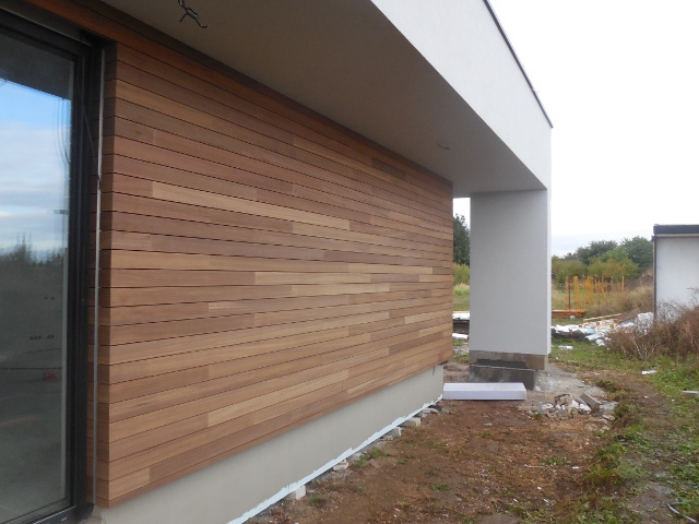

Máme fasádu ve stavu hrubé omítky a hledáme nějaké rozumne obložení na pár stěn. Neřešil někdo, nehledal? Google nasel akorat same sutrove a cihlove imitace... chceme neco podobneho viz foto, ale širší deska cca 30cm, ale taky za rozumné peníze, klidně typ do polska.

Nejlevněji vychází klasika cetrisové desky a mně se to moc líbí.
Dřevěné palubky je blbost?
Hledej provětrávané fasády, dělá se toho spousta.

barvený Cetris je moc pěkný ale musí to být přišroubované na nějakém roštu,což ne vždy konstrukce fasády nebo jejich prvků dovolí.Taký to řeším ale jen menší části fasády .... je i nějaký německý "plastový" obklad fasády - vypadá to moc pěkně a ve finále hodně podobně jako na obrázku nahoře.Dřevo je moc hezké ale musí to zapadat do koncepce domu a vává se taky na rošt,což se zas nějaký cm navíc.

Dřevo může být hezké (na té fotce je), ale málokdy sedne k domu, to by fakt muselo být dobře navrženo už architektem včetně odstínů atd.
