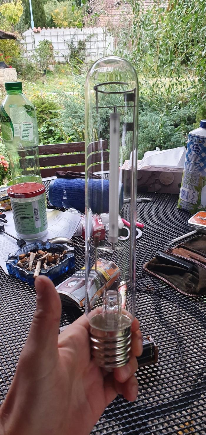

Nicméně řeším teď nějaké grow lampy pro přisvit rostlinkám na zimu.
Co jsem tak studoval, tak je to šílenej randál jak z pohledu pořizovací ceny, tak tak z pohledu odběru energie.
Dostávám se na nějaký 4-5kw a je jedno, jestli to jsou ledky, nebo sodíkovky.
Nemáte prosím někdo nějakej nápad? Nebo tip na někoho kdo by to rozuměl a dalo by se s ním podiskutovat?
Děkuji
o 22.09.2019, 05:36 | xSam
Zacinam se v tech svetlech fakt hodne placat, nemate nekdo zkusenost, napad?
Diky moc
o 25.09.2019, 06:21 | xSam
Tak to proste vyzkousim a uvidime

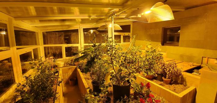

o 06.10.2019, 17:27 | xSam
Koukam, ze si tu pisu sam:-)
Budiz svetlo!
Jeste dodam 2 lampy 2x250w a myslim, ze to bude tak jak to ma byt.

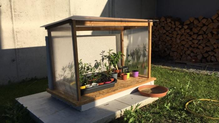

o 07.10.2019, 17:38 | Luke_288
jasně že chceme další fotky. já jsem si zbouchal tohle :-))))
