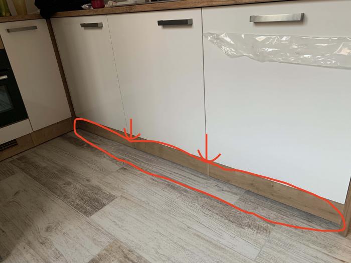

Mám novou kuchyňskou linku a křivou podlahu v bytě, který bude na pronajímaný (nikdo se k tomu nebude chovat hezky). Je sestavená Hornbachem, rozebírat už ji nebudu (soklový profil ne). Hledám nějakou vhodnou lištu nebo materiál, který tam vydrží. Rozměr na jedné straně 0,5 cm, na druhé straně 1,5 cm (na silikon to není)
Prosím o nějaké nápady či zkušenosti.

Vanová lišta?

Normalní lista co se dava okolo zdi?

Nebo dělaj samolepící podlahové lišty z PVC. Je to skoto stejný jako ty vanový lišty.

Dal bych plastovou podlaharskou listu.

Dělají se pružné těsnící lišty viz. např. [ Link ]

Harryp: Tohle je pro mezery mezi podlahou a soklem do pár milimetrů a on píše, že tam má mezeru až 1,5cm.

Tarrance: Dával jsem to jak příklad, jsou různé provedení/velikosti. Nicméně já bych začal rovnou podlahou ještě před montáží linky :-)

pokud je rovná podlaha, tak bych popřemýšlel nad
ekonomická varianta na křivou podlahu
HAVOS A18 (nemaj ani na stránkách, je to novinka v katalogu)
anebo já dával kolem podlahy tohle, protože tu klasickou vlnku nemůžu ani vidět a papírové jdou srát

...alebo bezfarebny silikonovy tmel :-)
Edit: az teraz citam ze 1.5cm, takze silikon ne. To by som ich hnal a reklamoval ;-)
